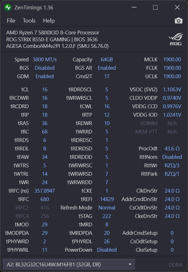

qiller schrieb:
Ok, interesting. Hatte ich noch nie, dass das nicht läuft.
Wie @MehlstaubtheCat anfangs sagte: Mein meine ICs sind halt nicht die geilsten.
Irgendwo musste ich da ja auch an eine Grenze kommen, die "eigentlich" noch laufen sollte.
Kurzer Zwischenstand dazu:
qiller schrieb:
  • tRCDRD = 19
  • tRRDS/tRRDL/tFAW = 4/6/16
Fehler nach knapp 1 1/4h. Mein Kit hat also klar eine Schwäche bei tRRDS/tRRDL/tFAW.
Ich probiere es dann nächste Nacht mit 6/6/24 testen und tRCDRD dann wieder auf 18.

Ich wusste nicht dass man TRP, TRAS und TRC so weit herunterschrauben kann. Erst in den Skatterbencher- und anderen OC-Videos hab ich es gesehen. So läuft es jetzt:
Gehe ich noch tiefer, merkt man irgendwann wie der Durchsatz wieder sinkt, vielleicht durch Fehlerkorrekturen. Trotzdem läuft dann der OCCT RAM-Test noch ohne Fehler 10 Minuten durch.

Raptor85 schrieb:
Aber da Durchsatz über Timings geht, muss ich natürlich schauen, dass ich bei 3800 MT/s bleibe.
Klar, das war auch nicht als Vorschlag auf 3733MT/s runterzugehen zu verstehen. Nur bei Timings muss man ja auch immer bisschen die Taktfrequenz im Auge behalten. Wenn da echt nichts mehr geht, dann lässt du das natürlich so. Auf 3733MT/s würd ich da auch nicht runtergehen.

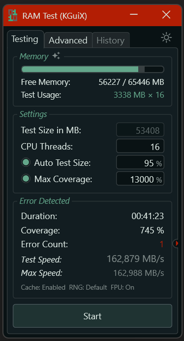

Hui, bei 6/8/24 ist er mir eben schon nach 29 min ausgestiegen. :confused_alt: Das lief schon besser vorher mit niedrigeren Timings. Mein PC ist wohl auch nach der Woche durch. :D
Gut, dann noch ein letzter Versuch auf 6/8/30.
Ich würde auf jeden Fall nochmal 6/8/34 validieren, wenn jetzt 6/8/30 auch aussteigt. Das Problem hatte ich auch schon oft. Man hatte ein Zwischen-Setting eigt. schon als stable markiert, dabei war es das gar nicht zu 100%. Teilweise temperaturabhängig. Solche hohen Timings bei tRRDS/tRRDL/tFAW sind auf jeden Fall ungewöhnlich.
Also nen etwas kürzeren Run von 2-3h gebe ich ihm noch (um auszuschließen, dass er wieder nach so kurzer Zeit aussteigt).

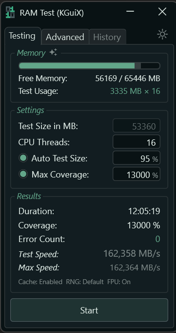

Aber auf 8/6/34 lief er von Anfang an, als ich mit dem RAM OC angefangen habe. Und ich habe sicher knapp 10 12h-Runs gemacht mit all den anderen Timings. Wenn da was wäre, hätte ich das sicherlich schon gemerkt.
Dann liegt da halt die Achillesverse meines Kits. Nicht geil, aber ist dann leider so.

Kapier ich jetzt nicht. War doch zuvor alles stabil. Und er ist ja jetzt echt früh ausgestiegen.
Mit exakt den Timings hab ich schon erfolgreich 12h testen können. WTF!?
Die CPU hängt zwar teilweise an den 80°C mit all den zusätzlichen Stressfaktoren, aber das ist schon die ganze Zeit so. Klar, WLP wollte ich mal dieses Jahr neu machen. Aber das bringt jetzt sicherlich auch nur ein paar Grad.
Genau das meine ich :>. Es lag nämlich gar nicht an den tRRDS/tRRDL/tFAW Settings. 6/8/34 ist ja praktisch Autosettings und die sind immer eher konservativ gesetzt.
Edit: Mein Vorschlag. Erstmal noch etwas entschärfen
-tRC = 66
-tRFC = 600
Und dann würde ich nochmal tRCDRD prüfen, ob 18 wirklich 100% stable ist. Ich vermute nämlich mal, dass der Fehler da herkommt.
Edit: Besser @MehlstaubtheCat 's Entschärfungsvorschlag nehmen.

Und jetzt? Am ehesten denke ich, dass es noch an tRAS, tRC oder tRFC liegen kann.
Boah, nee! Liebes Kit, lauf doch endlich mal einfach. Das würde mich echt glücklich machen.

Danke! Ich habe jetzt erstmal nur tRC und tRFC hochgesetzt. Wenn der Fehler bei tRCDRD liegt, sollte ich das in spätestens 2h wissen.

Man nähert sich des Pudels Kern. Abbruch des Tests "erst" nach 2:43h.
Jetzt ist die Frage, ob ich tRCDRD trotzdem auf 20 hochsetze und dann teste oder erstmal tRFC auf 680.
Es lag an tRC/tRFC.
Gut, dann ist halt vor allem tRFC jetzt echt hoch. Aber was willste machen.
In der CL16-Baseline (vor Optimierung der Timings) standen da 80/660. tRFC ist jetzt sogar leicht schlechter, aber gut, is halt jetzt so.
