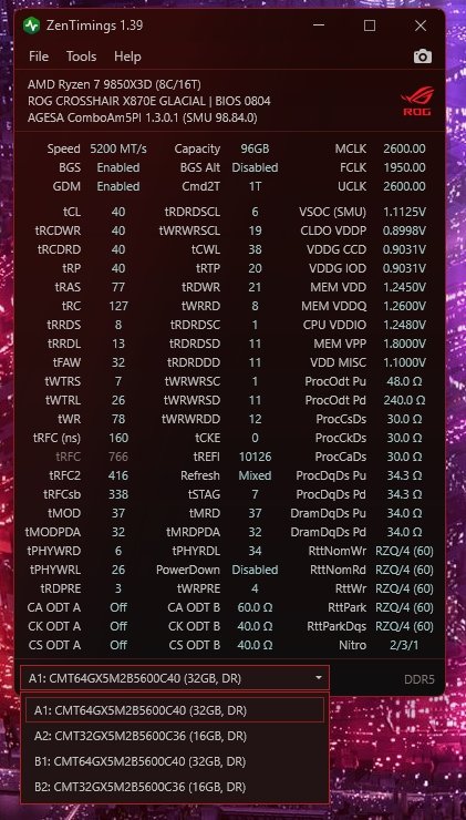

Hi
Ich würde statt cl28 auf cl 30 stellen.
Wahrscheinlich könntest du dann die Spannung reduzieren.
Gerade 2x32 erzeugen deutlich mehr Wärme.
Gruß Bernd
Gruß Bernd
Man kann ja mal vorsichtig anfangen.
Den FCLK von 1950 auf 2000 setzen oder mit etwas mehr Spannung für den RAM 5600 statt 5200 probieren.
Statt CL40 auf den Haupttimings etwas weniger probieren.
Wären jetzt meine Ideen.
