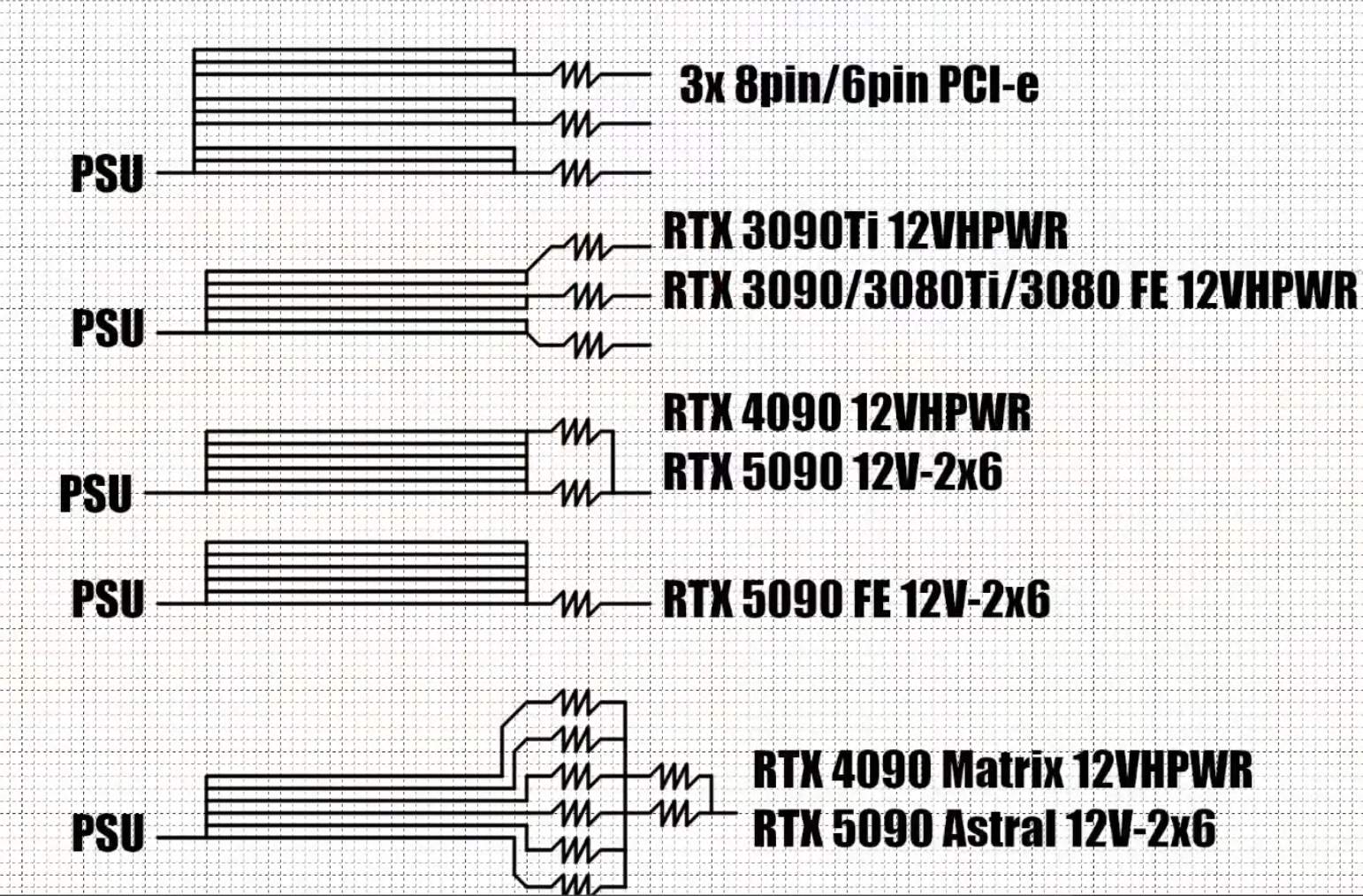

Hmm 300W schafft das nicht eh ein Adernpaar schon bei dem Kabel? ;-)

Wenn ich mich nicht irre, war die letzte Lastverteilung doch bei der 3090? Oder hast du eine Version, wo der aib das nachgerüstet hat?
Es stimmt, dass die 4090 prinzipiell das gleiche Problem hat. Allerdings, zum Zeitpunkt meines Kaufes, war die konkrete Ursache für die Probleme noch nicht so bekannt. Damals wurde noch über nicht richtig sitzende Stecker sinniert, oder zu kleine Kontakte usw. Fälle waren mehr vereinzelt. Insofern konnte ich zu dem Zeitpunkt das noch nicht so bewerten, wie ich das heute tue. Durch den größeren Power-Hunger der 5090 wurde das Problem natürlich umso deutlicher. Umso froher bin ich ja, dass meine 4090 sich benimmt. Die 3090 hat noch die alten Stecker, 3 Stück an der Zahl. Du meinst die 3090 Ti, die sehr viel später kam.

Komisch das der Stecker bei der 3090ti funktioniert hat, das kommt mir so vor als ob da irgendwas eingespart worden ist .
Wurde doch auch.
Also meine RTX3090 mit 350W funktioniert mit 2x 8-Pin seit über 5 Jahren absolut problemlos. Keinerlei Anzeichen, dass da irgendwas schmilzt :>.
