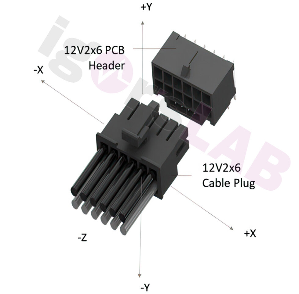

Der 12V2x6-Stecker ändert am seit 12VHPWR vorhandenen Problem nichts: Der Stecker ist dank Microfit einfach viel zu fragil, und es ist einfach zu wenig Fehlertoleranz im Standard eingeplant.
Rein von der Geometrie schaut er sauber aus. Zumal das Prinzip ja weit verbreitet ist.
unter 5A pro Pin und laut Spec könnten 50% der Pins ausfallen. Ich denke nicht, dass es per se an der Form liegt. Gibt es denn den verdacht, dass durch das Kabelmanagement der Druck auf den Stecker zu groß wird, dass sich dann was verformt?
Ähm... wie kommst du auf 'unter 5A pro Pin'?
6x +12V, 6x Masse - macht 100W pro stromführenden Pin; sind bei 12V schon mal 8,33A...
Reaktionen: metoer
Stimmt. Denkfehler, Strom muss ja auch wieder wech. Dann ist das Steckersystem ja schon hart am Limit bei 9A max.
Bei Amphenol ist der Stecker gelistet und ein Standardprodukt, dass überall eingesetzt wird. Probleme macht es nur bei den Grafikkarten. Auch sind die Ströme vergleichbar. Es gibt sogar Varianten mit bis zu 13A.
Das Problem ist ja nicht unbedingt der Stecker sondern die Verwendung. Wenn du damit unterschiedliche Stromkreise bedienst, ist der Stecker gut. Das fatale ist hier die Parallelschaltung von 6 Pins.
