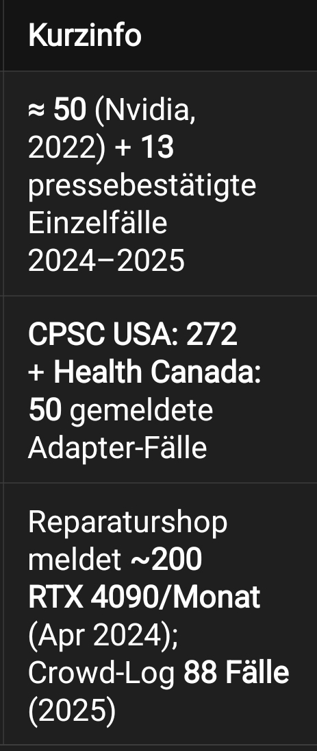

Weil es Einzelfälle sind. Von mehreren millionen verkauften Karten sind bei einer Hand voll die Stecker problematisch. Du tust so, als wäre jeder zweite hier betroffen, was Schwachsinn ist.
Selbst bei den KI Karten mit NV Link kommt dieser Stecker zum Einsatz und dort gibt es keinen einzigen bekannten Fall.

Ich halte die Lösung für zu halbherzig. Natürlich können höhere Ströme den Stecker schmelzen lassen, aber meines Erachtens kommt es vor allen Dingen auf den Widerstand der Steckverbindung an. Durch Korrosion oder mechanische Belastung können die Kontaktfläche kleiner werden, als sie sein sollten. Dadurch entsteht ein höherer Widerstand, was wiederum zu deutlich höheren Temperaturen unter Last führt und letztendlich die Karte abfackeln lässt. Nichts davon wird von diesem Kabel überprüft.
