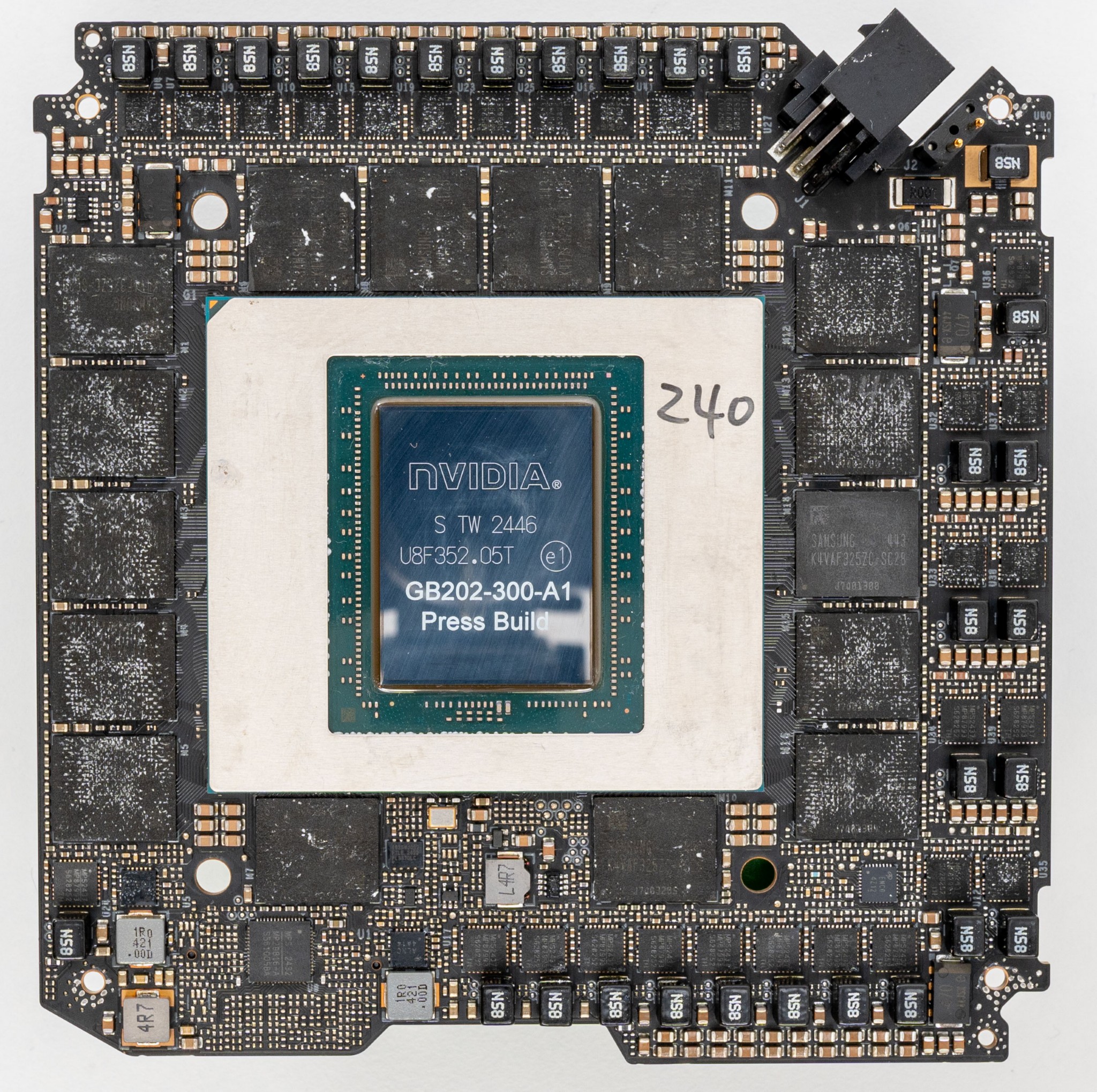

Hier Mal ein Bild der founders
Und hier Mal von einer Karte wo alle Pins am PCb sind
Da hat man wenigstens die Chance was abzusichern

Warum sind manche GPU Platinen am Stecker so gebaut das die einzelnen Litzen direkt im bzw am Stecker zusammengeführt werden ? Ist doch klar das der dumme Strom nicht immer weiß was er machen soll und geht den geringsten Wiederstand
Weil die 12VHPWR Norm das genau so vorsieht, die Pins werden GPU-seitig entweder im Stecker oder auf der Platine wo der Stecker verlötet ist alle zusammengeführt.
Genau das macht das ganze ja so problematisch, auch auf der Astral werden nach den Shunt Widerständen alle Pins zusammengefasst.
Bei PCI-e 8/6 wurden die einzelnen Stecker noch unterschiedlichen Bereichen/VRMs zugewiesen.

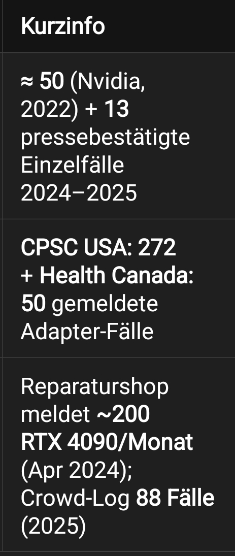

Update: CoPilot spuckt folgende Zahlen aus. Darunter 2 Fälle bei AMD.
