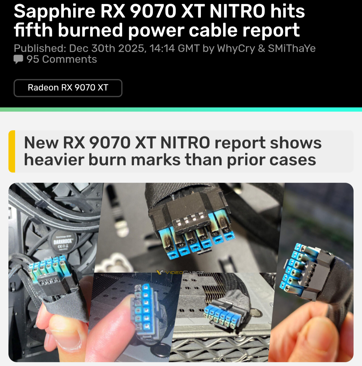

theGucky schrieb:
Vermehrt heißt, das es seit Release der Nitro+ mindestens 5 Meldungen mit dem Problem gibt.
Das ganze scheint auch erst nach einer gewissen Zeit zu passieren und nicht direkt nach dem Einbau.
Hier sind einige Fälle:
Videocardz about burned Nitro+
Die erste Meldung zur 9070XT gibt es seit August 2025, war aber keine Nitro+, sondern eine AsRock Karte.
Als Nitro+ Besitzer muss ich mal was dazu sagen.
Alle der 5 (bisher bekannten) User haben das mitgelieferte Adapterkabel von Sapphire genutzt.
Sieht man gut an dem blauen Stecker und dem schwarzen "Gewebeband" das darum gewickelt ist.
Dieser Adapter teilt sich dann wiederum in 3 x 8 Pin auf.
Der Adapter macht ehrlich gesagt keinen guten/sicheren Eindruck und ich habe ihn nur testweise kurz benutzt.
Bisher habe ich bei der Nitro+ noch keinen Fall gesehen, bei dem ein natives 12VHPWR Kabel das dem Netzteil beiliegt Schaden genommen hätte.
IMO ist das schon ein interessantes Detail, dass anscheinend keiner so recht beachtet.
Ich selbst nutze ein Corsair Netzeil (ATX 3.1) und hatte beim montieren des original Kabels auch nicht das Gefühl, dass hier irgendeine Last auf die Buchse der Graka. ausgeübt wird, die Biegung des Kabels erfolgt auch erst weit hinter dem eigentlichen Stecker.
Persönlich sehe ich gerade für die Nitro+ keine große Gefahr, außer man benutzt den beigelegten Adapter.
