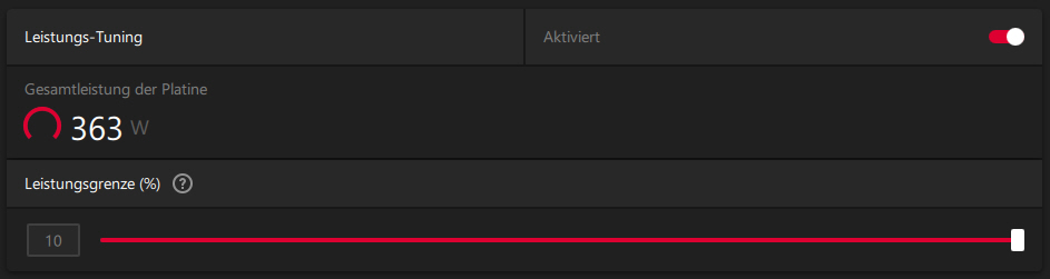

Arboster schrieb:
Meine Sapphire Nitro+ 9070XT mit dem Stecker läuft seit Monaten 24/7 auf 360 Watt und alles ok.
Der Stecker wird nicht mal warm.
Für mich sind und bleiben das Einzelfälle.
