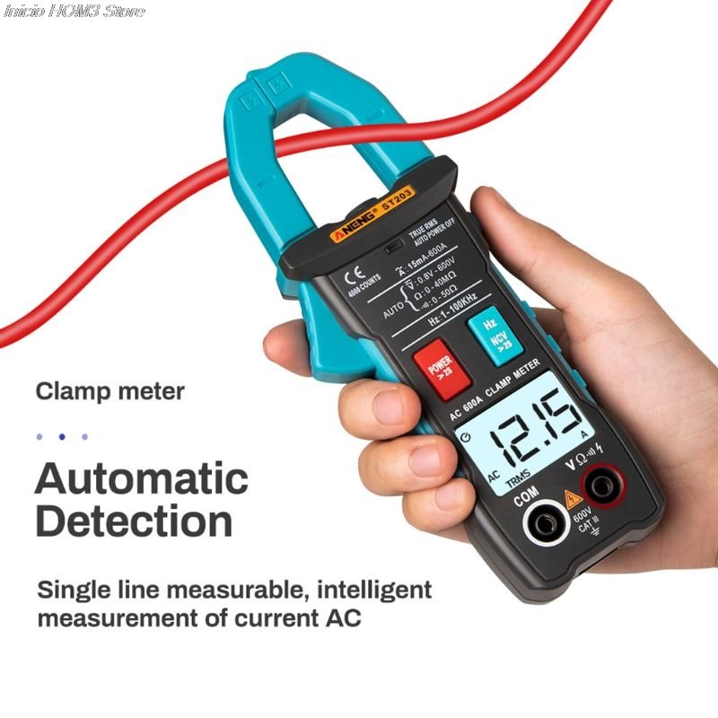

[EDIT: Danke für die Erläuterung. Ja hab ich eindeutig zu kurz gedacht :=) @Wolfgang verstehe ich Dein Kommentar richtig, dass Du einmal im Monat die Steckverbindung löst um die Adern durchzumessen? Wäre das aber nicht per-se schon kontraproduktiv, wenn ein großer Teil des Kabelproblems auch die schwächer werdenen Steckkontakte sind? Oder verstehe ich Dich falsch? }
Moin,
@mr_clark er meint wohl eher eine Strommesszange die um das Kabel greift. Ohne eingesteckten Stecker kann er diesen schlecht belasten ;)
Nein.
Es gibt solche Messgeräte Strommesszangen mit Klemmen, die kann man über das Kabel halten.
Geht aber nur wenn jede Litze einzeln ist und nicht alle zusammen gesleeved sind.

Haldi schrieb:
Es gibt solche Messgeräte mit Klemmen, die kann man über das Kabel halten.
Nennt sich übrigens Zangenstrommesser bzw. häufig auch Strom(mess)zange oder Zangenamperemeter, falls da jemand nach suchen sollte.
