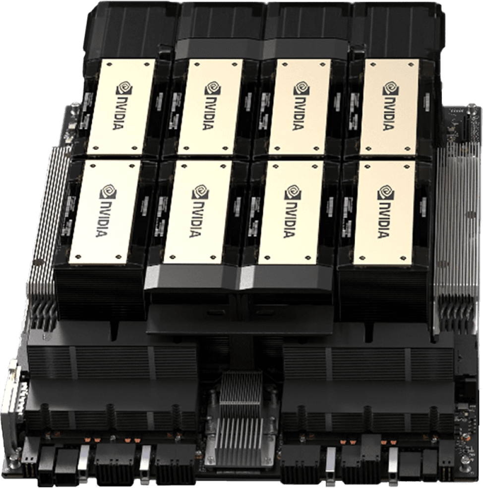

ruthi91 schrieb:
da steckt keiner karten und verkabelt im blade was, das ist alles integriert:

Ich frage mich nur wenn der Stecker denn wirklich das ach so große Problem ist, warum hört man nichts von Zwischenfällen bei KI Workstations und den zigtausenden Karten in Rechenzentren wo RTX6000Pro und H200 verbaut sind, denn die haben auch 600W TDP.
Im Rechenzentrum wird was ganz anderes als der Stecker von Desktop-Grafikkarten verwendet.

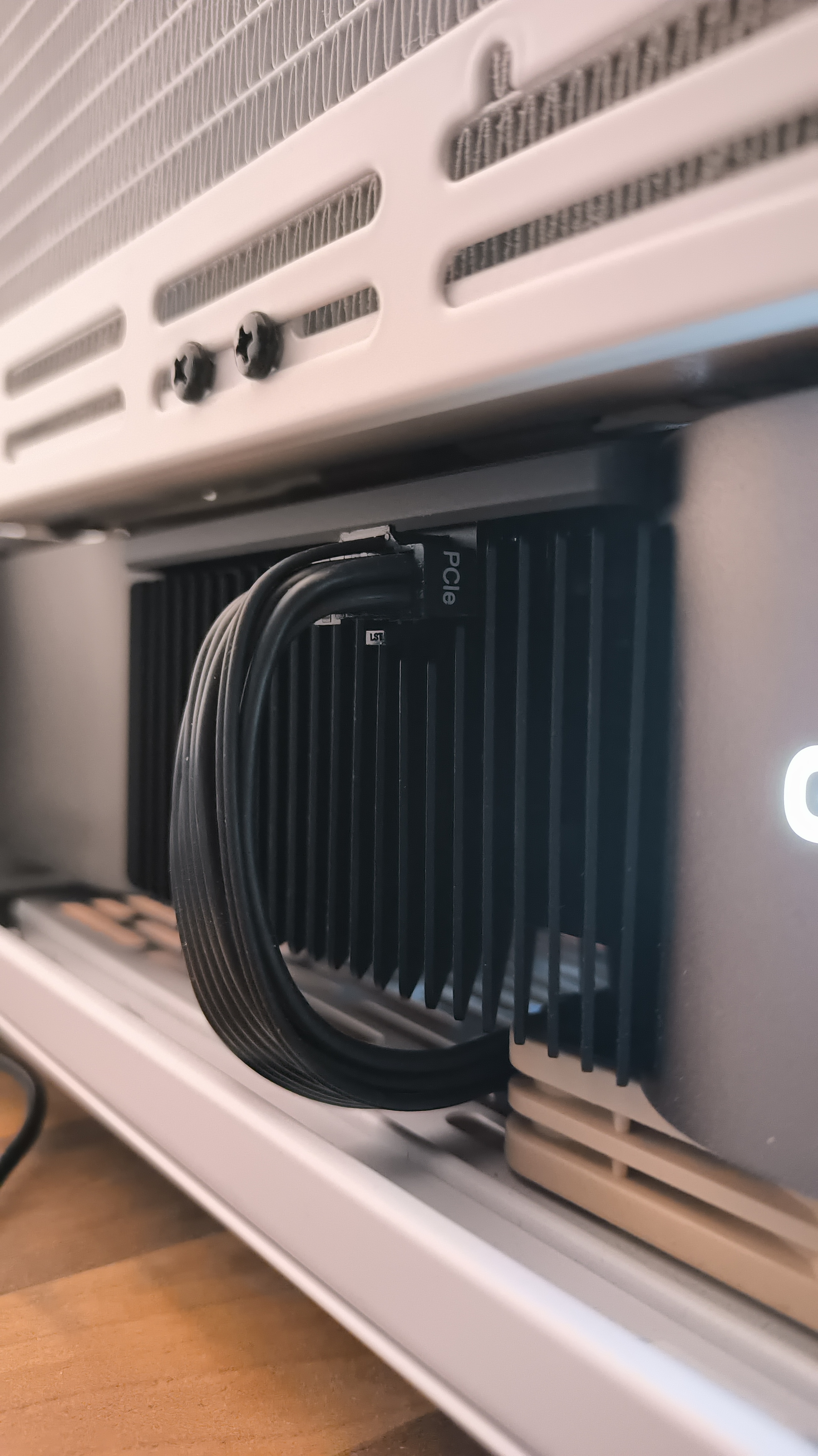

Aktuell wird selbst die 5090 nicht wärmer als 60°C, meist bleibt die unter 50°C. Da sollte der Stecker keine 100°C werden. Die Karte ist also selbst beim zocken noch anfassbar (eine 3090FE war es nicht unter den selben 350W) und der Stecker ist außen kaum wärmer als 30°C.
So sah es mit einer 4090FE aus, als ich den Stecker als erstes bekommen hatte:
