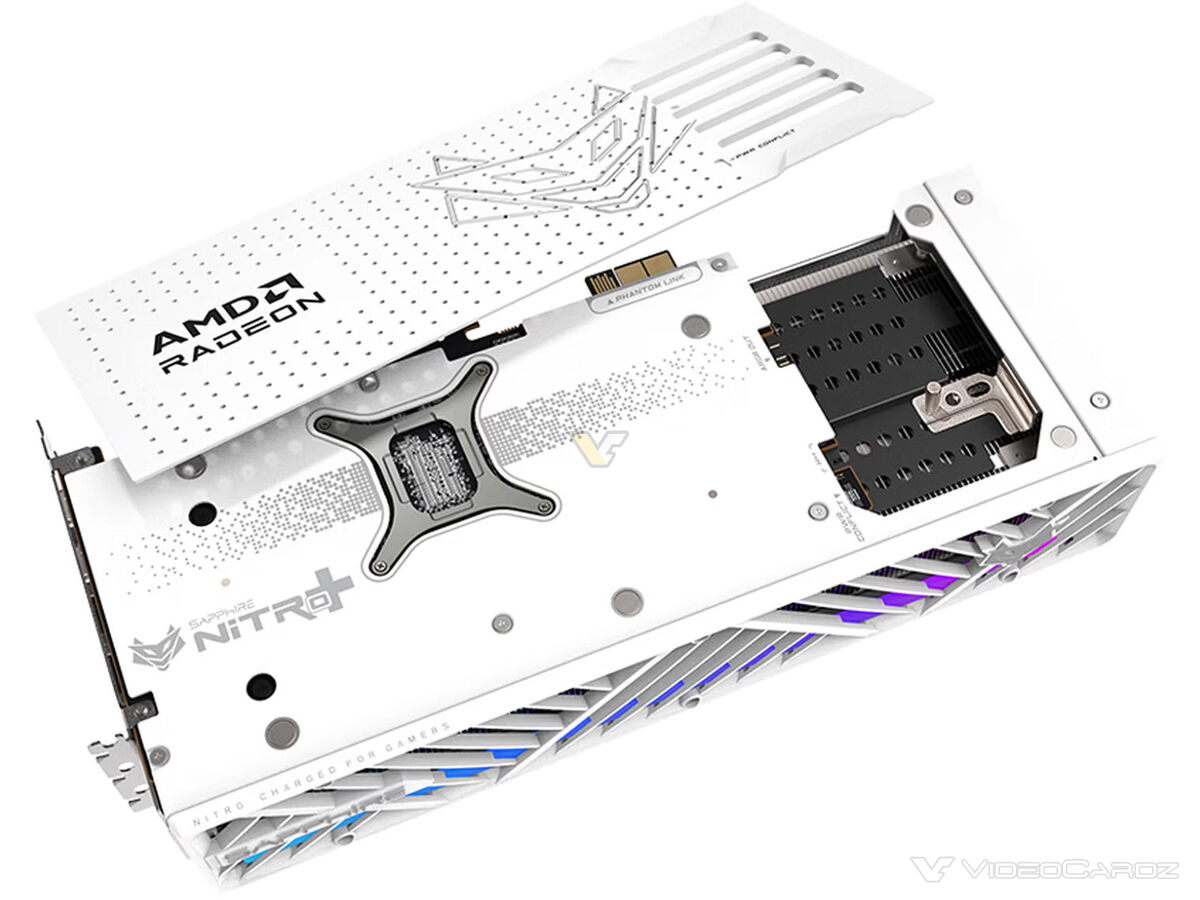

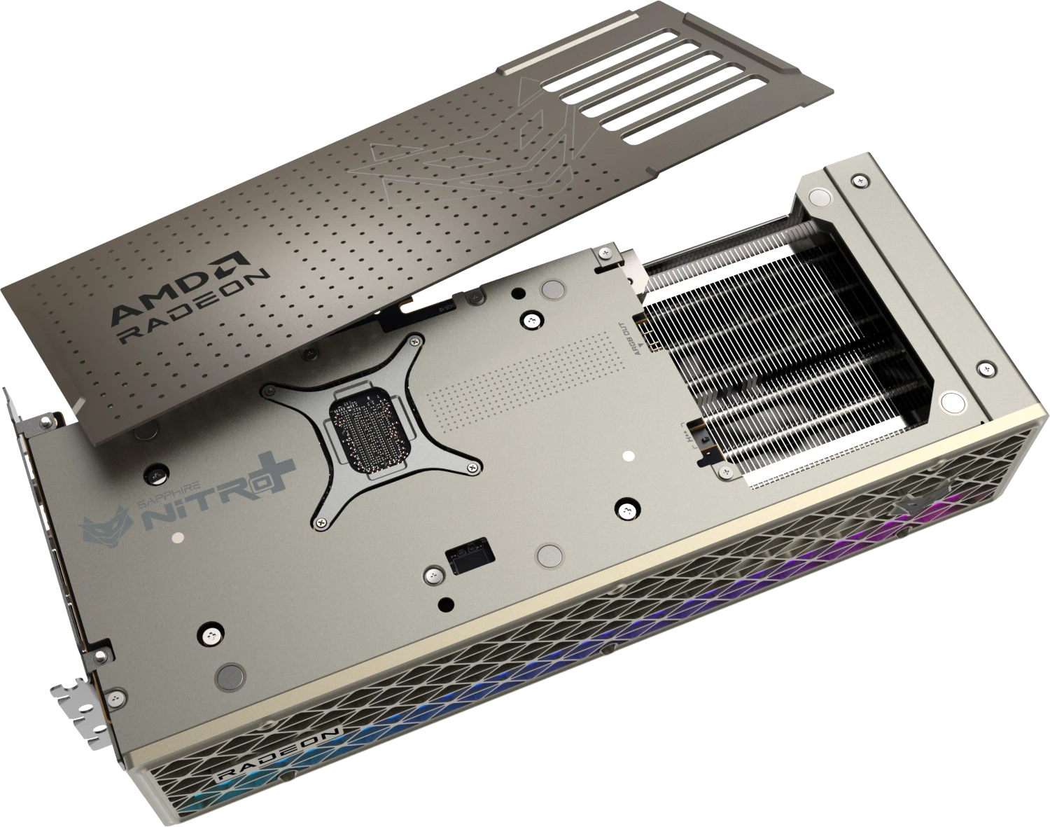

Arboster schrieb:
Ob mit oder ohne Backplatte macht keinen Unterschied, das Kabel geht nach hinten weg.
Hast Du Beweise für die Aussage "vermehrt"?
Du sagtest der Stecker wird nicht mal warm, aber um das nachzuprüfen muss entweder ein Temperatursensor rein oder die Hand drauf und mit Backplate geht das das fühlen mit der Hand nicht. :D
Vermehrt heißt, das es seit Release der Nitro+ mindestens 5 Meldungen mit dem Problem gibt.
Das ganze scheint auch erst nach einer gewissen Zeit zu passieren und nicht direkt nach dem Einbau.
Hier sind einige Fälle:
Videocardz about burned Nitro+
Die erste Meldung zur 9070XT gibt es seit August 2025, war aber keine Nitro+, sondern eine AsRock Karte.
Im übrigen hat Sapphire das Problem bzw die Ursache auch schon länger im Auge.
Die vorgestellte Nitro+ Phantom Link mit dem BTF 2.0 Adapter hat eine Designänderung im Bereich des Steckers erfahren. Dort ist jetzt eine Metallsäule/Pin? um die Kräfte die auf den Stecker seitlich wirken umzulenken.
P.S.
Das im Artikel vorgestellte Kabal würde ja in die Nitro+ passen und man könnte die Box noch verstecken.
Könnte aber auch knapp werden...
Reaktionen: LTCMike und .fF
P.S.
