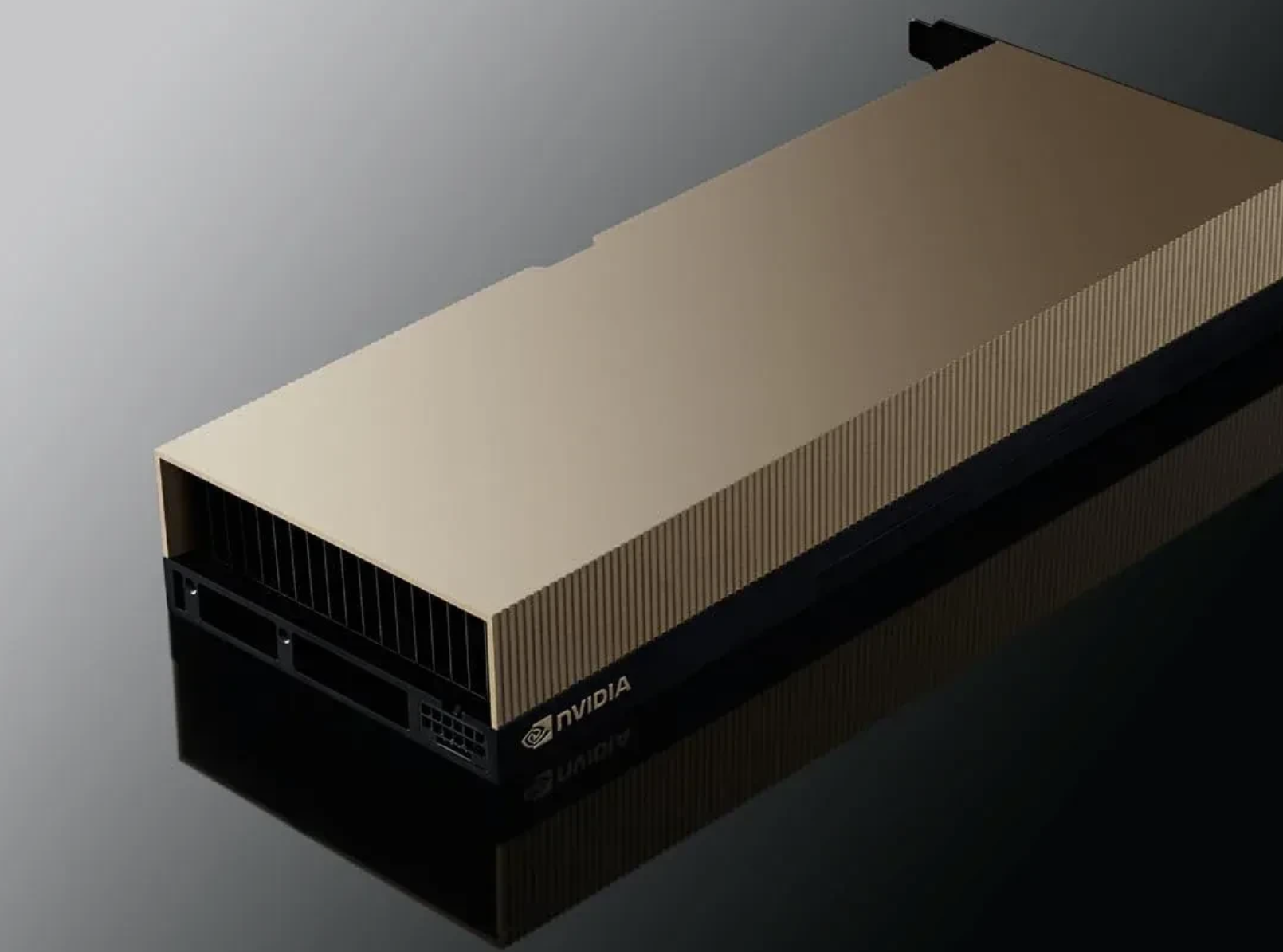

Im Rechenzentrum wird was ganz anderes als der Stecker von Desktop-Grafikkarten verwendet.
Hier auf der H200 sieht das aber nach diesem 16pin 12VHPWR aus?

Ich frage mich nur wenn der Stecker denn wirklich das ach so große Problem ist, warum hört man nichts von Zwischenfällen bei KI Workstations und den zigtausenden Karten in Rechenzentren wo RTX6000Pro und H200 verbaut sind, denn die haben auch 600W TDP.
Das Thema ist an der Stelle nur komplexer und im HPC- und Serverbereich wird da teilweise auch deutlich mehr Aufwand betrieben, alleine wegen der redundanten Stromversorgung.
Bei der eigenen HPC-Serie hat Nvidia eine proprietäre Stromversorgung mit entsprechenden Anschlüssen - auf den aktuellen GB200-Boards hast du zwei 8-Pin und 8 proprietäre 10-Pin im Mikro-Fit. Bei den AIB-Karten wiederum sitzt der Stromstecker nicht "oben" auf der Karte, sondern hinten und die Server-Herteller betreiben alleine aufgrund der redundanten Stromversorgung bereits deutlich mehr Aufwand. Dazu liegt sowohl die Buchse als auch der Stecker an der Stelle vollkommen im Luftstrom und werden mit gekühlt, und zwar recht aufwendig.
