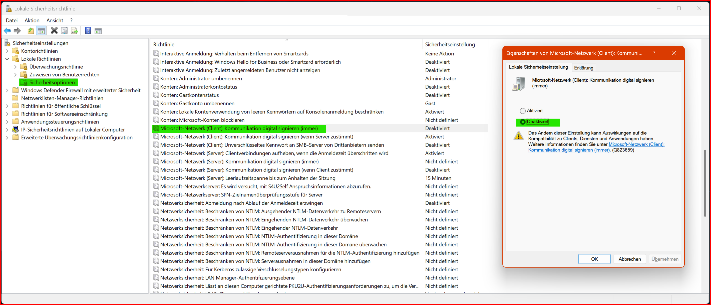

hmm, nur SMB betroffen und laut @Monty-Mobile in beide Richtungen. Ob das vielleicht an der Signierung der SMB-Datenpakete liegt, womit die Fritzbox-CPU heillos überfordert wäre?
Wenn jemand Langeweile hat:
  1. Im Startmenü nach "Lokale Sicherheitsrichtlinie" suchen. (Unklar ob die Home-Edition von Windows diese Funktion auch besitzt)
  2. Zur folgenden Option navigieren:
    Lokale Richtlinien -> Sicherheitsoptionen -> "Microsoft-Netzwerk (Client): Kommunikation digital signieren (immer)"
  3. Die Option deaktivieren.
  4. Nochmal mit Fritzbox testen.
Das ist aber nur geraten...weil ich den Geschwindigkeitsverlust auch bei meinem NAS erfahren durfte (von 1 Gb/s auf ca. 500 Mb/s)
EDIT:
Vielleicht muss auch die Option darunter: "Microsoft-Netzwerk (Client): Kommunikation digital signieren (wenn Server zustimmt)" deaktiviert werden. Bei mir war es wegen dem NAS nicht notwendig, aber ich bin jetzt zu faul zu schauen, ob ich zusätzlich auch im NAS etwas umgestellt hatte.
Reaktionen: Tanzmusikus und helisniper
Bei mir ist nur die Schreibrichtung betroffen. Kurioserweise hat sich die Lesegeschwindigkeit von ~35MB/s auf knapp über 40MB/s erhöht.

Araska schrieb:
Dürfte das gleiche Spiel sein wie dein Eintrag in den Gruppenrichtlinien...
Stimmt. Wenn ich den Parameter in den Sicherheitsrichtlinien ändere, dann ändert sich auch der Registry-Wert. 👍
EDIT:
Danke! Das hat auch in meinem Fall geholfen, altes Thecus-NAS und Netgear Orbi SRX50-Router, aber eben auch erst seit Kurzem neuer Rechner mit Win 11 (die Korrelation war mir gar nicht aufgefallen).
