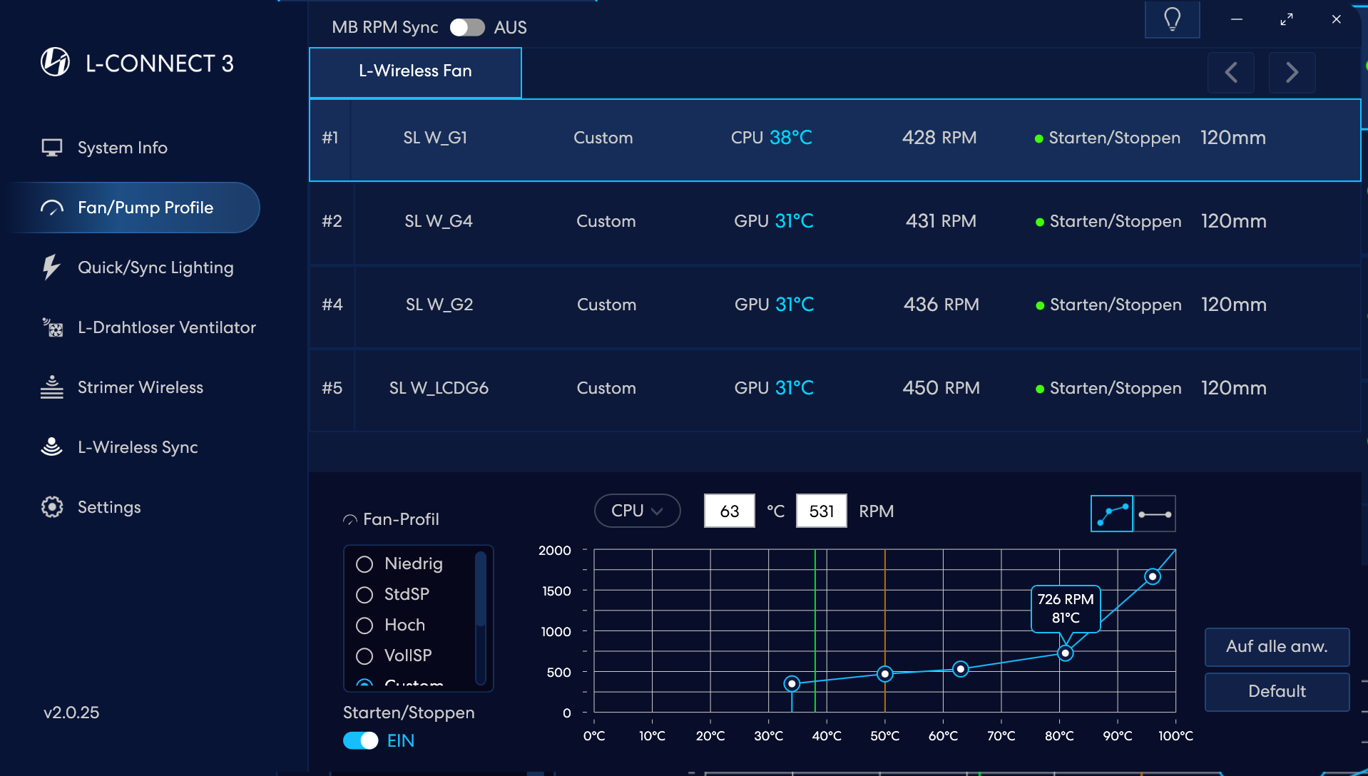

Vielen Dank an euch alle. Ich habe jetzt mit Hilfe von HWInfo, Cinebench und viel Lüfter an- und abklemmen, eine Lösung gefunden. Bei völlig deaktivierten Lüftern habe ich auch die Pumpe zum ersten mal hören können und ja, sehr warm wurde die Flüssigkeit zwar bisher nie, aber die Wärme ist zumnindest nach meinem Gefühl gleichmäßig verteilt. Das Problem war, dass die Lüfter mit der Pumpenumdrehung syncronisiert waren und somit praktisch immer zu laut, im schlimmsten Fall hörte es sich unter CPU Volllast fast schon wie eine Windturbine an. Ich habe jetzt die Lüfter entkoppelt und eingestellt, dass sie nur hohe Drehzahlen bei entsprechend hohen CPU- und GPU-Temperaturen erreichen, dafür konnte ich jetzt die "Pumpleistung" erhöhen, weil die eh nicht sonderlich laut ist. Mit den Lüfterprofilen muss ich noch ein wenig rumspielen, bis ich die perfekten Einstellungen habe.
Ist grundsätzlich bei einer Wasserkühlung (ich nehme mal an das ist ne Custom-Wasserkühlung) Falsch. Denn Wasserkühlungen richtet man nach "Wassertemperatur" nicht um CPU Temperatur.
Eine nähere Beschreibung von deiner Wasserkühlung währe schon hilfreich, fotos mache das ganze noch besser. Aber grundsetzlich wenn mann eine Wakü nach wassertemps einstellt hat man ein viel Leiseres System.
