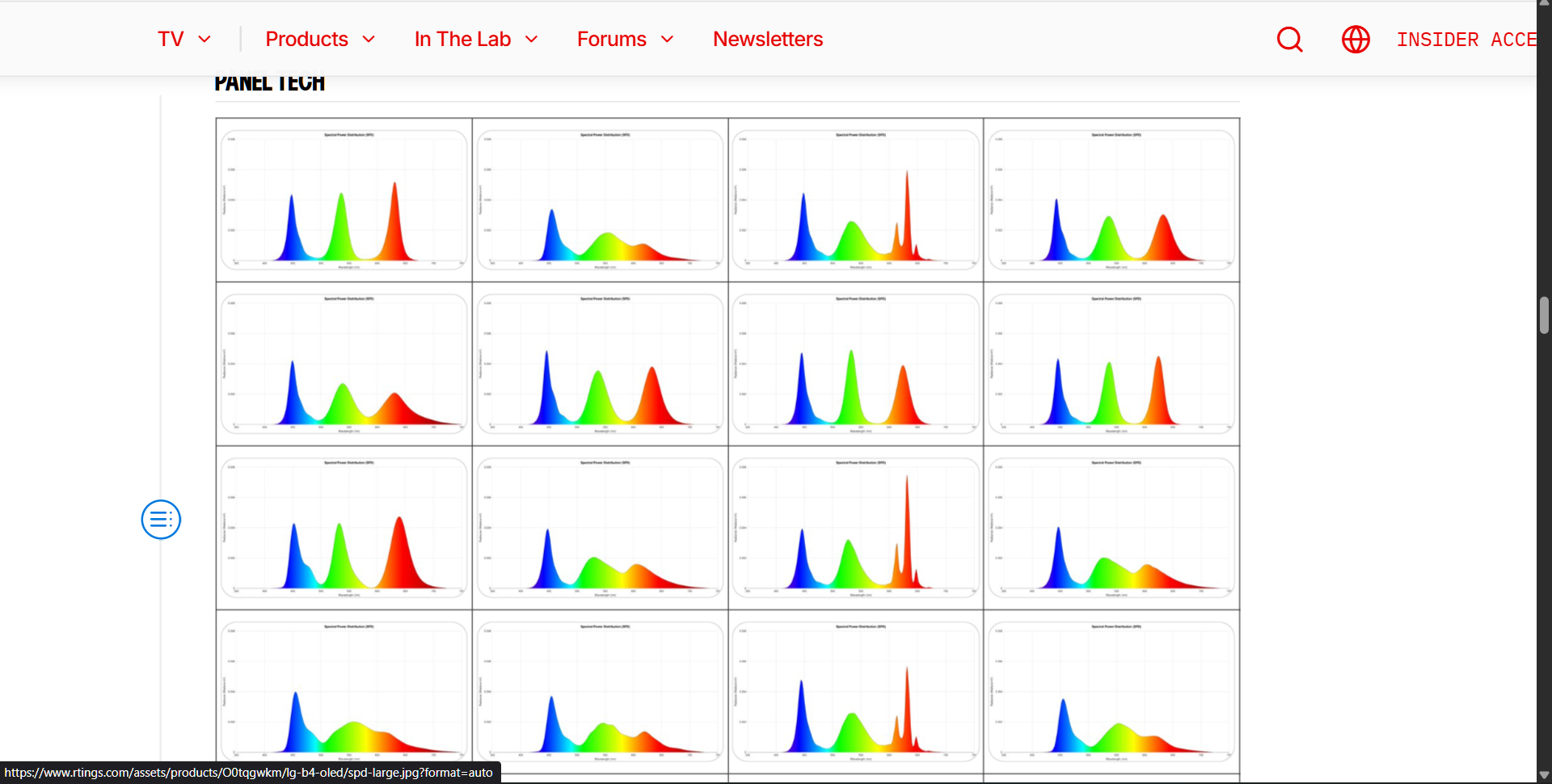

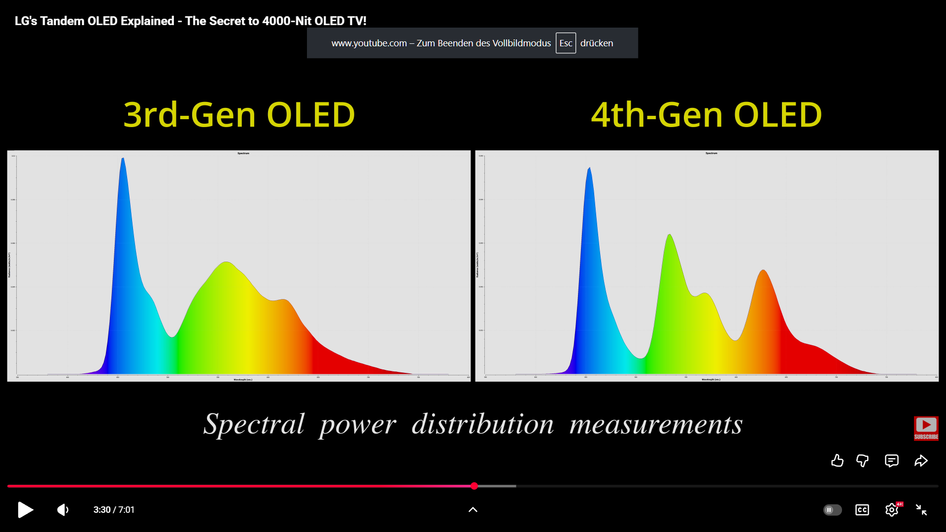

Don_Tralle schrieb:
Echt schade, aber ich hab ja immer Pech mit neuer Hardware :(
Warum der Colorimeter keinen Fehler ausgespuckt hat ist mir ein Rätsel.
Also falls irgendjemand eine Kalibrierung oder auch nur Messung anstreben sollte, bitte bedenken, die passende Profilkorrektur zu verwenden.
Jeder Displaytyp weist eine eigene Spektralcharakteristik auf und ein Colorimeter kennt diese nicht bzw. geht von eine"standard" Spektralverteilung aus, weshalb (je nach verwendetem Programm und seiner Aktualität) verschiedene Profilkorrekturen zur Auswahl stehen.
Hier diverse Beispiele für die Unterschiede in der Spektralverteilung
https://www.rtings.com/tv/learn/test-bench-2-0-preview
Erklärungen finden sich auf dieser Seite, falls sich jemand für die Einzelheiten interessiert

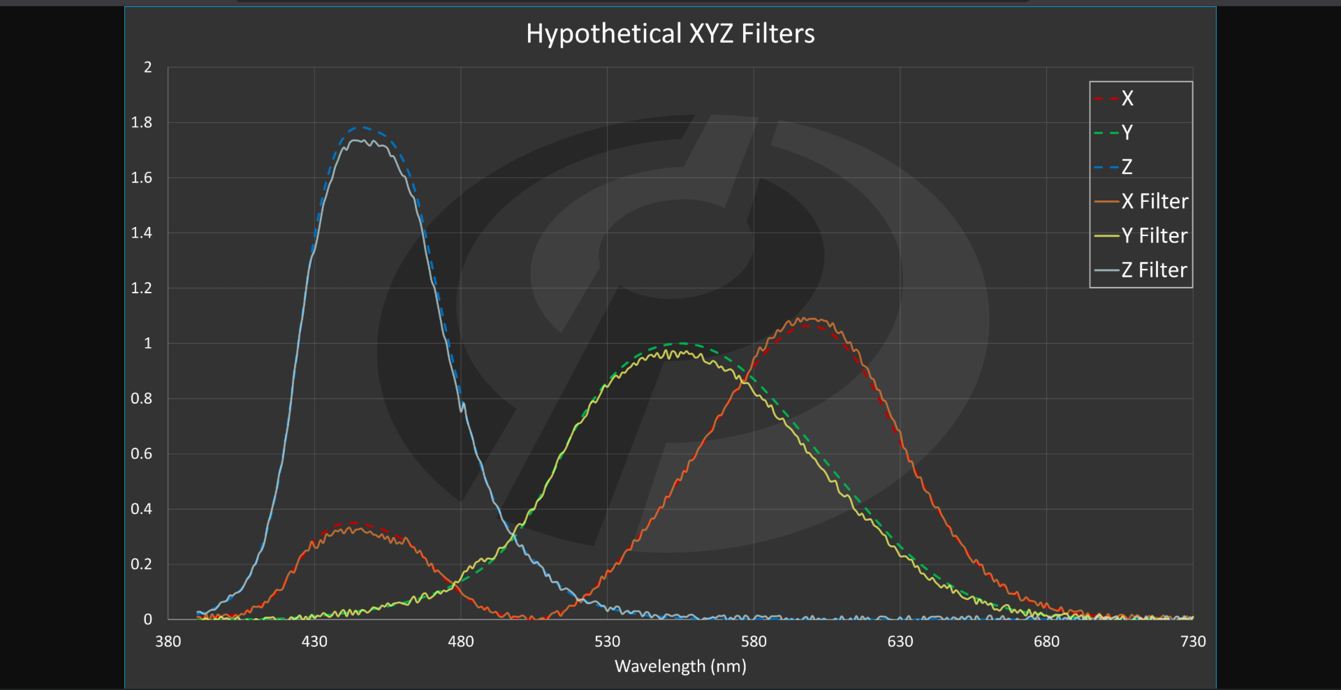

https://www.dpreview.com/articles/2187587772/intro-to-colorimetry-how-colorimeters-work
Eine Spektralkorrektur passt das Ergebnis entsprechend an, was unabdinglich für eine korrekte Messung ist.

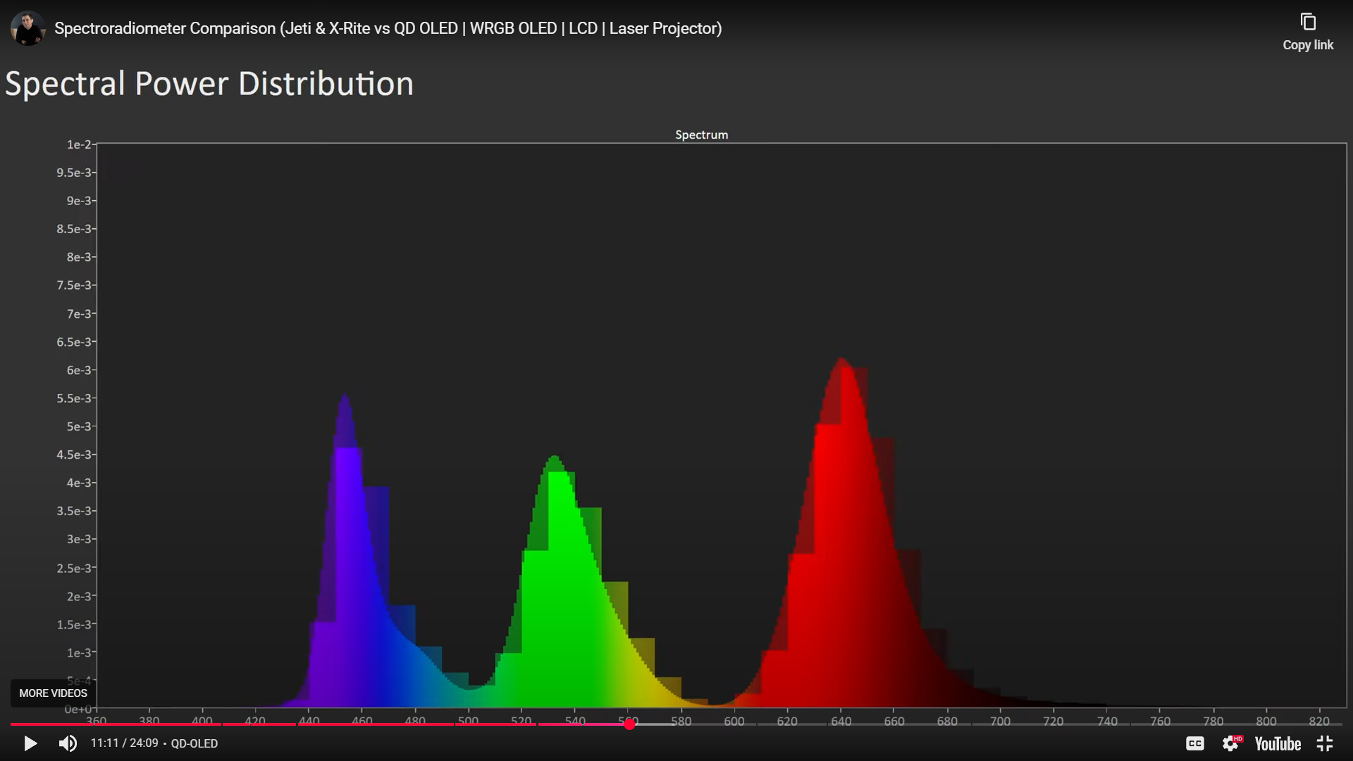

Zur Erstellung benötigt man ein Spektrometer, wobei auch dessen Auflösung je nach Breite der Spektralbänder entscheidend sein kann.
QD-oled erfordert beispielsweise ein hochauflösendes <5nm Spektrometer, sonst werden die Spitzen falsch erfasst und interpoliert.
Leider ist mir nicht bekannt, ob die Spektralkurve des rgb tandem woled sich ausreichend genau erfassen lässt mit einem 10nm Spektrometer wie dem i1 pro2.
Falls ja, dann lässt sich die ccss Korrekturdatei dazu hier beziehen
https://colorimetercorrections.displaycal.net/?get&type=ccss&manufacturer_id=GSM&display=LG TV&instrument=i1 DisplayPro, ColorMunki Display, Spyder4&html=1
Handelt sich ja um das Panel des LG G5 bzw. sollte dies dem am Nächsten kommen.

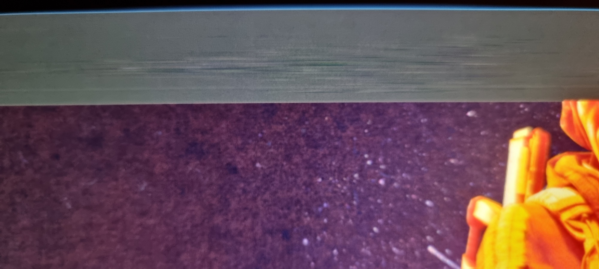

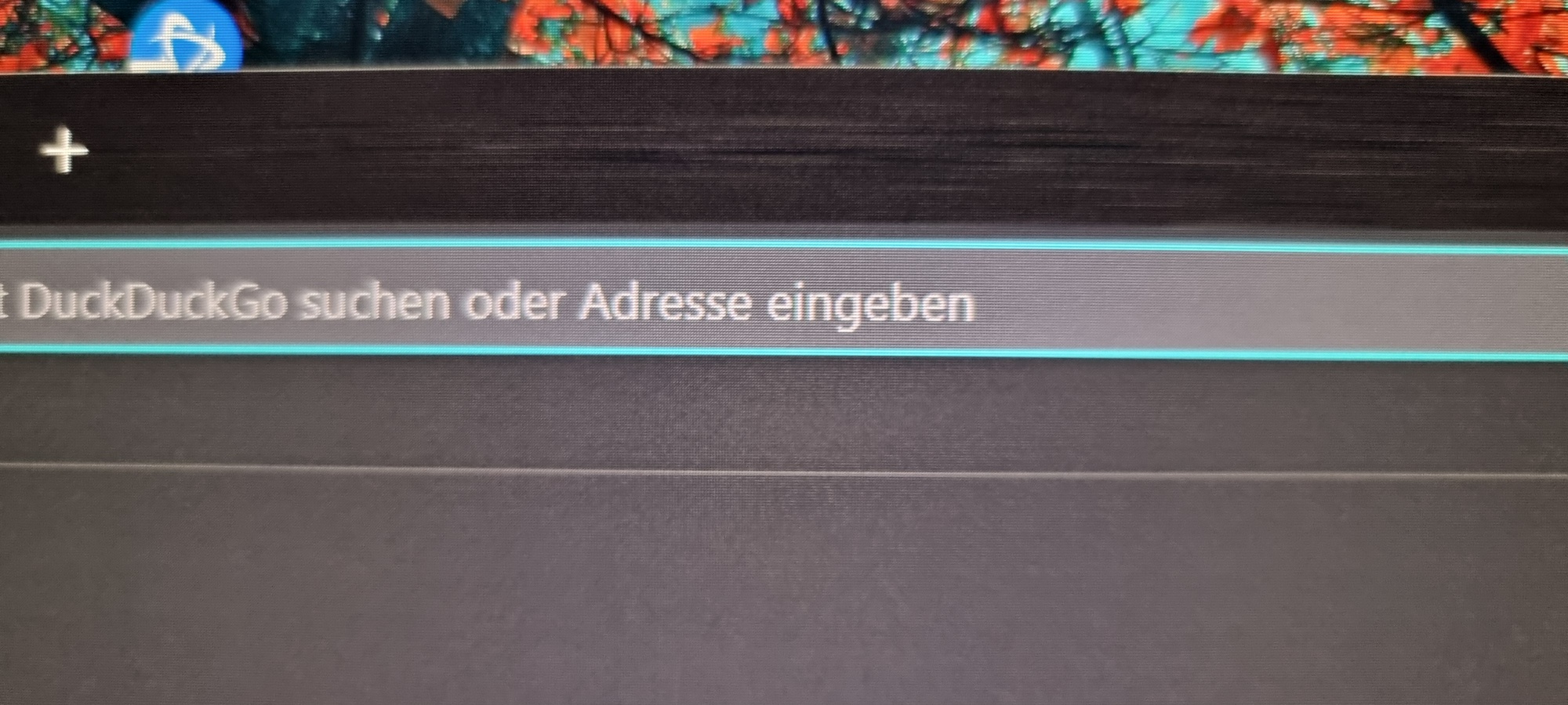

Ich habe tatsächlich eine Veränderung meines Bildes festgestellt, die vorher nicht vorhanden war. Sie ist erst seit heute sichtbar im oberen Bildschirmbereich, über der Adresszeile, und zum Beispiel auch in Steam.
Weiß jemand, was das sein könnte? Handelt es sich dabei um Banding oder doch Burn in?
Der Monitor hat etwa 30 Stunden Laufzeit und bereits sieben Pixelreinigungen hinter sich. Eine davon habe ich nach Auftreten des Problems schon hinter mir ohne Besserung.
Ich vermute, dass sich das mit der Zeit wieder geben wird, da es ja auch erst nach einer gewissen Nutzungsdauer aufgetreten ist. Was meint ihr? Weiß auch nicht so recht wie ich die "schlieren" beschreiben soll. Bei Schwarzen Hintergrund sehe ich davon nix.
@AS2008 es ist fast überall zu sehen auch im Spiel. Mal schwächer mal intensiver. Ist so transparent ähnlich kp. Halt nur im Oberen mittleren Bereich, das wundert mich. Banding ist ja meist Vertikal, weiß nicht wie man so etwas benennen soll.
@Yibby Ich habe auch mal auf Reddit nachgefragt, und dort wurde mir genau dieselbe Möglichkeit genannt. Ich habe tatsächlich vor kurzem den Monitor ein wenig abgewischt, aber ob ich das genau während der Reinigung getan habe, weiß ich nicht mehr. Möglich wäre es, ich warte einfach mal die nächsten Cleanings ab. Danke
Ich weiß nur, dass Hitzeeinwirkung wie direkte Sonneneintrahlung während der Durchführung des Panelagorithmus Abbilder hinterlassen kann (welche vom darauffolgenden Algo wieder ausgeglichen werden) , aber kurzes Wischen?
Können sie gleich in die BEdienungsanleitung die Warnung aufnehmen : "Bildschirm NICHT BERÜHREN!"
Reaktionen: Noctai und FLCL
Reaktionen: Asmir0000 und Noctai
@Yibby @AS2008 So, ich hatte gerade den 2. Pixel Clean nach dem Auftauchen der "Artefakte" und es ist tatsächlich verschwunden. Nochmal "Glück" gehabt haha. Danke nochmal für die Recherche :)
