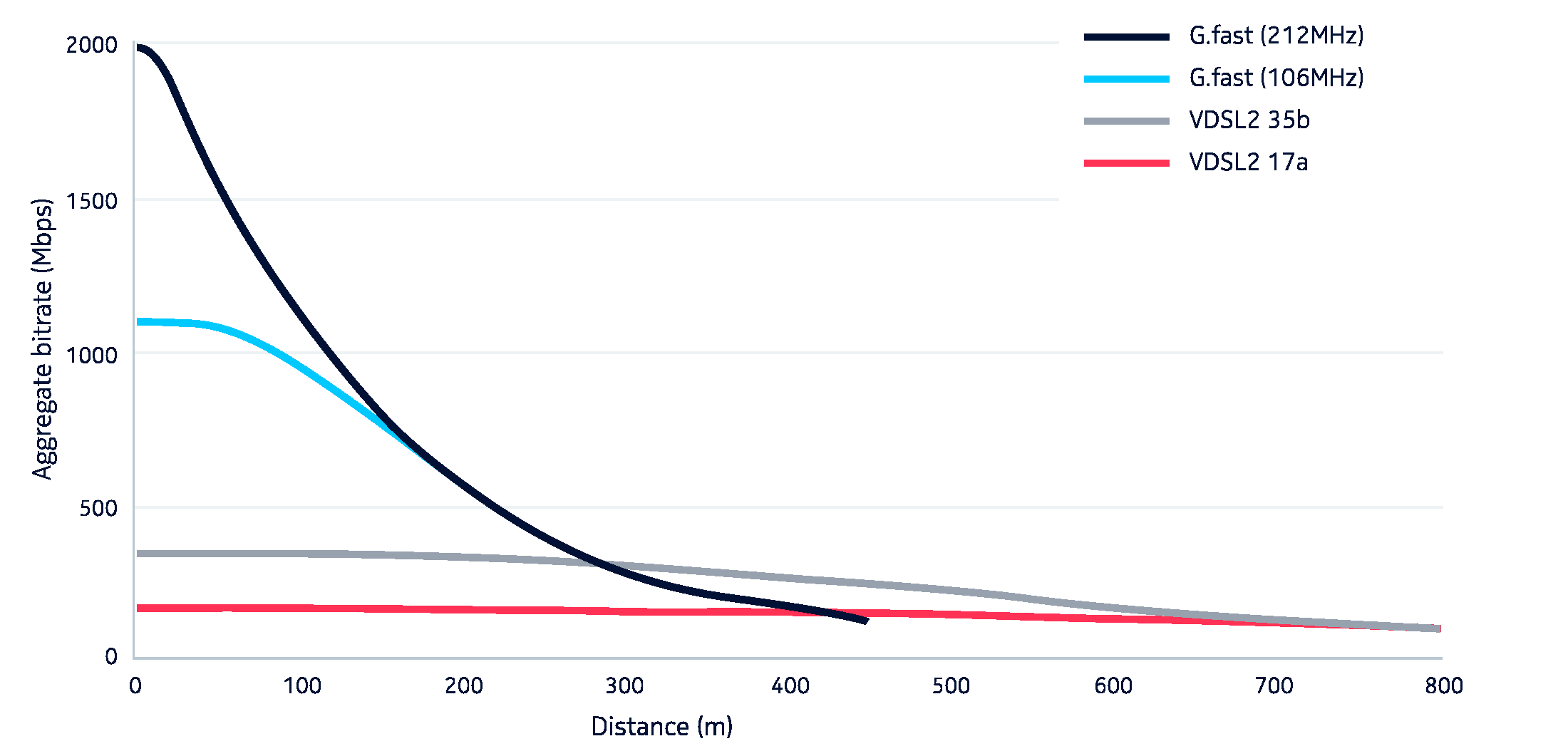

Das in 4x2x0,6 mm schaffen bestimmt auch 100 Mbit oder 1 Gbit. Nur kann die niemand garantieren, bei welcher Entfernung. 15 m und 100 Mbit gehen oder noch 1 Gbit. Kann sein, dass ab 20 m da Schluss ist. Da könne nur Praktiker was zu sagen, die es schon probiert haben.
Es läuft bei mir (und vielen anderen) praktisch seit vielen Jahren mit Gigabit über 100 meter und mehr absolut stabil über Klingeldraht.
Da muss nichts mehr ausprobiert werden.
Es wird sogar schon daran gearbeitet, 5 Gbit und mehr darüber zu bekommen.
Hier, ein Bild von Nokia zum Thema g.fast über Klingeldraht. Keine Theorie sondern Praxis:
Reaktionen: zhompster, DNS81, Qyxes und eine weitere Person

G.fast ist eine interessante Technik, die z.b. erlaubt die zur Verfügung stehende Bandbreite komplett frei aufzuteilen. Sogar für jeden Anschluss individuell aus der Ferne, wenn sie wollten.
Mein g.fast Anschluss mit 212 MHz synct in Summe etwa mit 1,5 Gbit.
Aufgeteilt hat mein Provider den sync mit ~ 1200 Mbit down und ~360 Mbit Up.
Er könnte daraus mit ein paar Klicks auch 500 Mbit down und 1000 Mbit Up machen.
