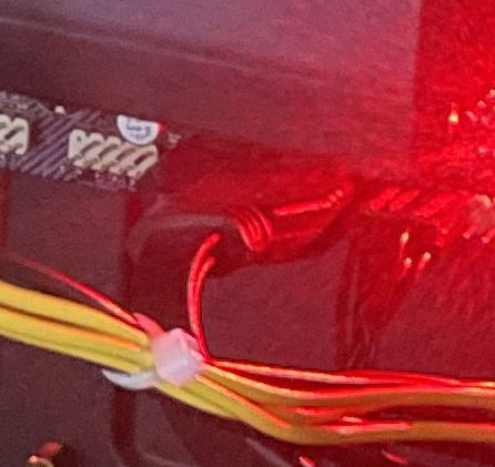

Wieso hängt der Stecker da schräg?
@PonJoe58 Er ist nicht schräg, es sah auf dem bild nur so aus als wäre er schräg.
Reaktionen: PonJoe58

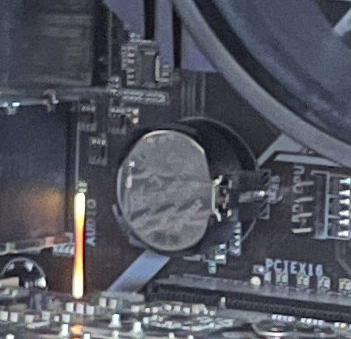

Liamsi schrieb:
Nee, genauso macht man es eben nicht.
Du zeigst ja auf dem Foto wie schnell man damit (möglicherweise) Kontakte überbrückt, die man nicht überbrücken möchte (siehe die Stiftleiste unten) auf deinem Foto.
Nimm doch zukünftig einfach einen Jumper (bitte). Und wenn keiner zur Hand ist, dann steck kurzzeitig den Power oder wenn vorhanden Reset-SW darauf, und zweckentfremde den kurz gefahrlos dafür.
Nur ein gut gemeinter Hinweis.
Ist das etwa der jumper ?
Reaktionen: Yakomo
