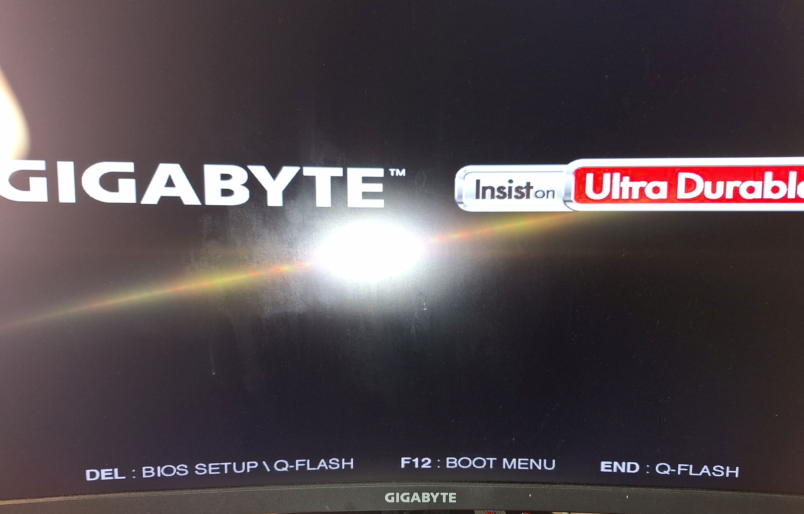

es erscheint das Logo von Gigabyte

der PC startet und nach kurzer Zeit wird das Gigabyte-Logo gezeigt (siehe Anlage).

Und wenn du aus Windows ins UEFI gehst, dann siehst du den eben angehängten Startbildschirm (Gigabyte Logo plus Bios Boot Flash) und dann lädt einfach wieder Windows oder was passiert?
Wenn du da jemanden hast, der dir helfen kann, dann mach das mit dem oder lass es dir zeigen? Ist keine Wissenschaft, aber kann verstehen, dass man da selber nicht herumexperimentieren möchte.
Da scheint echt der Wurm drin? Dein Screenshot zeigt ja an, dass du DEL/ENTF ins BIOS kommen müsstest.
Eine kleine Frage noch, reagiert denn die Tastatur, wenn dieser Bildschirm auftaucht. Das kann man prüfen, indem man die Numlock-/Num-Taste drückt und schaut, ob das dazugehörige Lämpchen an der Tastatur an und aus geht.
@Spawn182 wenn ich aus Windows heraus ins UEFI gehe, dann sieht der Bildschirm genauso aus wie aus der Anlage hervorgeht. Das System bleibt dann hängen, ich kann nicht weiter tun als neu zu starten - dann komme ich zu Windows.
Zur Frage betreffs Tastatur: Diese funktioniert nicht, wenn das Gigabyte-Logo zu sehen ist.
