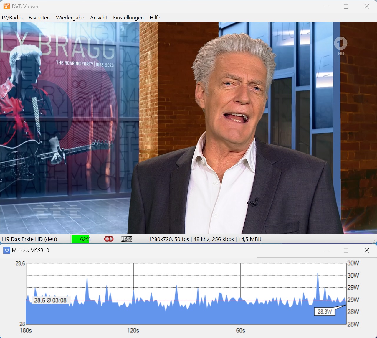

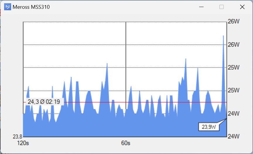

Da täuscht Du Dich. Mein 13700K, Z690, 32GB@6000, 4TB NM790 liegt bei 24W.
Mit DVBViewer sind es unter 30W (alles Steckdose, ohne dGPU).
