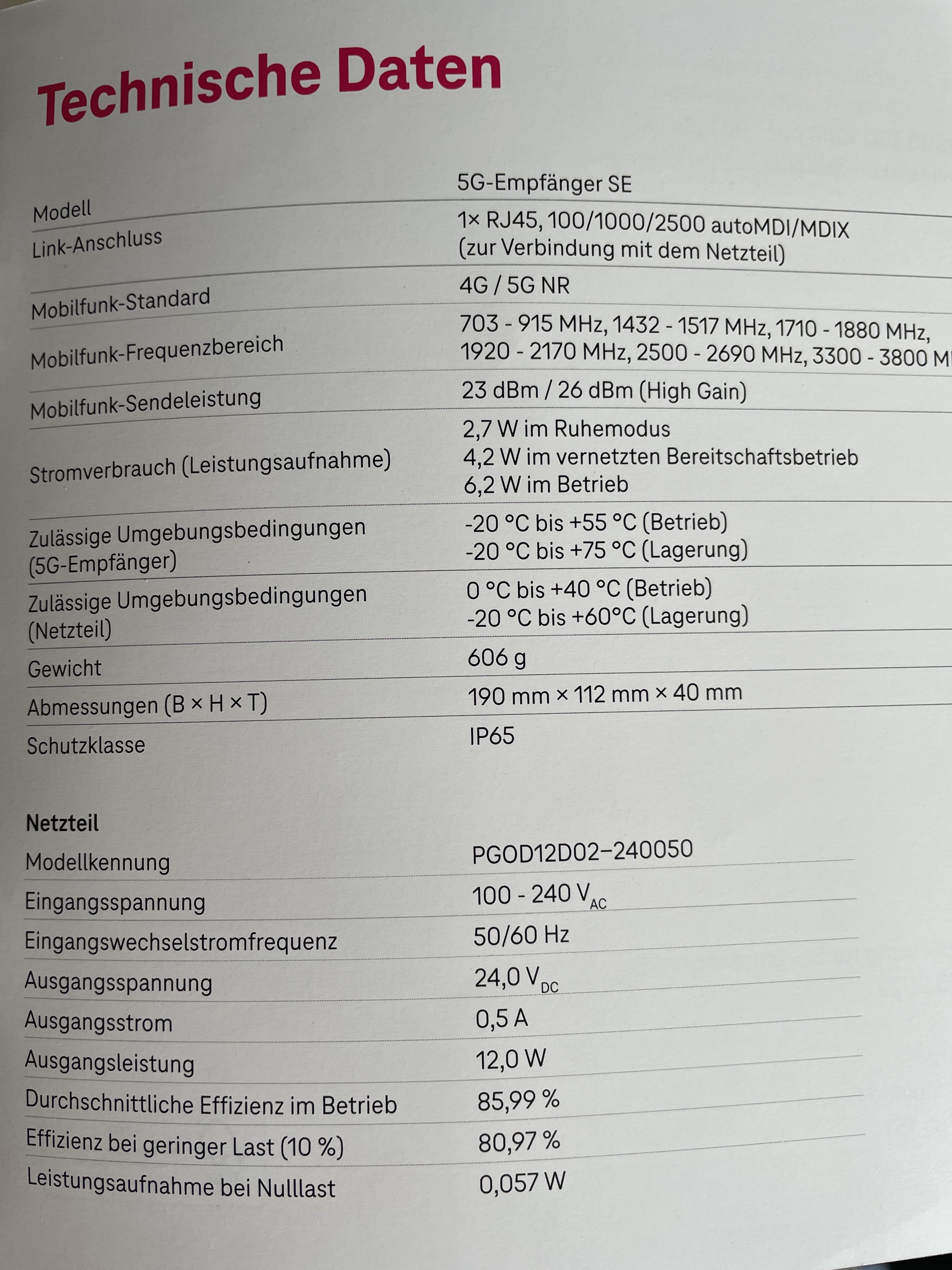

Stahlseele schrieb:
Kriegt das Aussengerät dann Strom via PoE oder wie muss man das machen?
Ja, ist PoE - allerdings passives PoE. Da musst du zwangsläufig den PoE-Injektor verwenden, welcher beiliegt. Betrieb an PoE-fähigem Switch oder anderen PoE-Injektoren ist nicht möglich, da bei passivem PoE keine Spannung ausgehandelt und kommuniziert wird.
Es gibt auch Switche, die passives PoE können. Mein ES-8-150W versorgt hier zwei Geräte mit passivem 24V PoE. Keine Ahnung, wie viel die Antenne braucht, Datenblätter sind Mangelware schwer zu finden bei der Telekom. Ein Grund, deren Hardware zu meiden.
Ich nehme mal an, das ist dieses Teil hier? https://www.telekom.de/hilfe/downloads/bedienungsanleitung-5g-empfaenger
Ausgangsspannung 24,0 V
Also sollte jeder Switch funktionieren, der 24V passives PoE beherrscht.

CoMo schrieb:
Es gibt auch Switche, die passives PoE können. Mein ES-8-150W versorgt hier zwei Geräte mit passivem 24V PoE. Keine Ahnung, wie viel die Antenne braucht, Datenblätter sind Mangelware bei der Telekom. Ein Grund, deren Hardware zu meiden.
Aja, interessant. Aber doch eher ne Seltenheit. Laut Datenblatt sind es in der Tat aber auch die genannten 24V, welche der (Außen)Empfänger benötigt.
