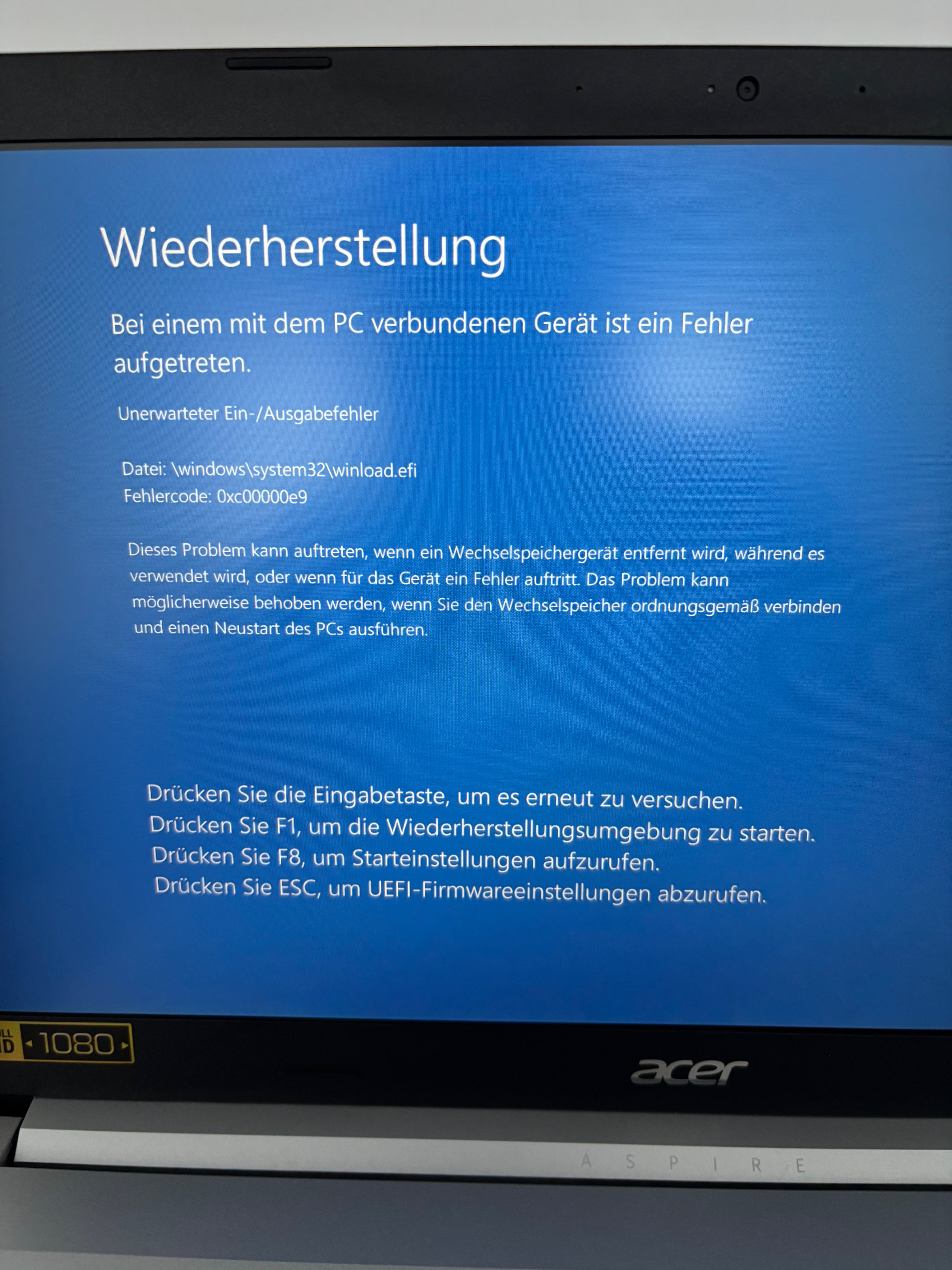

ich habe hier gerade den Laptop meines Vaters bekommen, der offenbar plötzlich nicht mehr booted. Es wird, wenn der Laptop eingeschaltet wird, erst das Acer-Logo angezeigt mit dem Text „Automatische Reparatur wird vorbereitet“. Danach kommt sofort ein blauer Bildschirm (siehe Foto).
Enter, F1 und F8 bewirken gar nichts. ESC führt zum BIOS, wo die Einstellungsmöglichkeiten sehr gering sind.

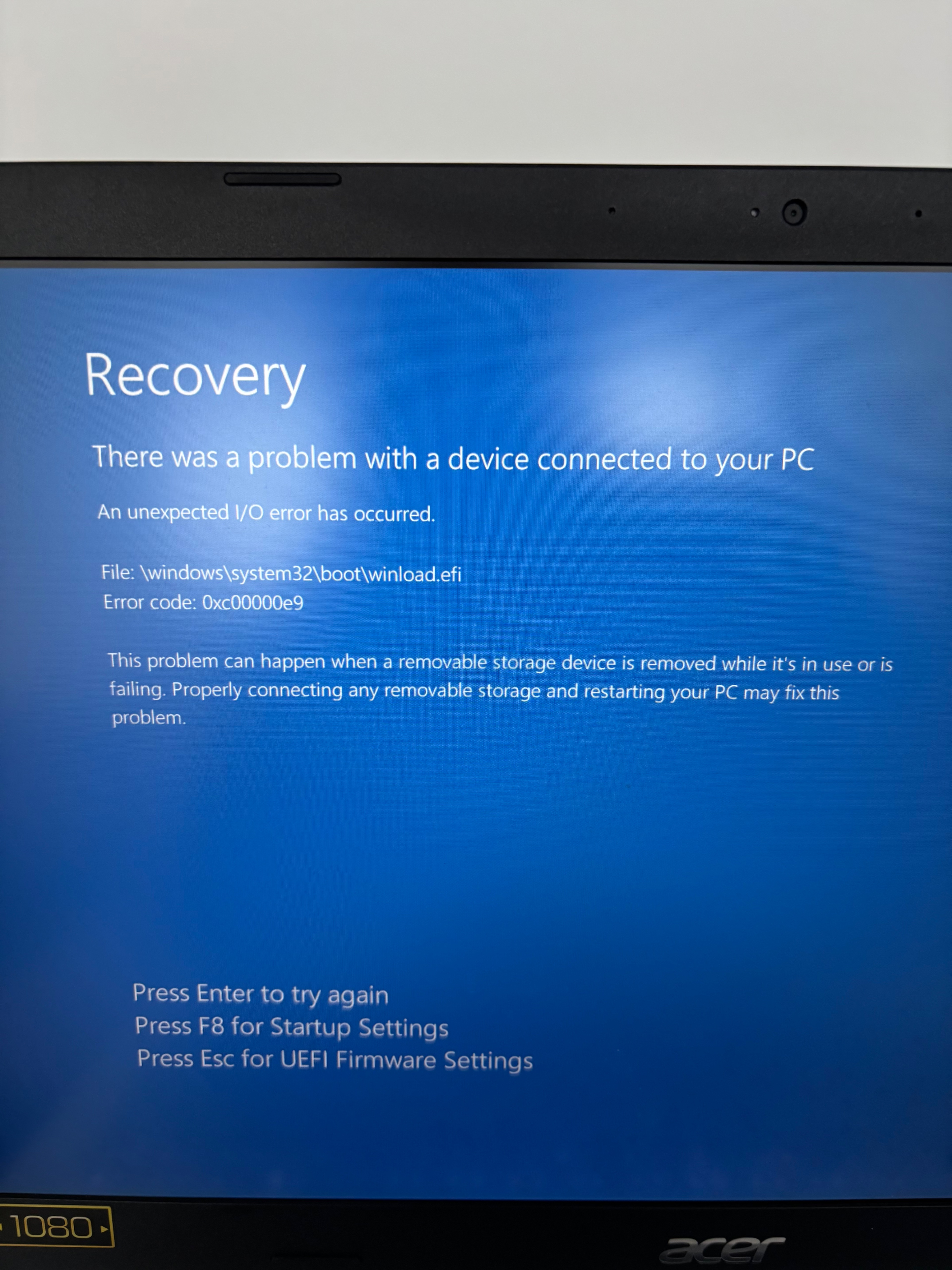

Ich habe bereits versucht, über einen USB-Stick mit Win11 zu booten, aber das führt zu fast dem gleichen Bildschirm (siehe zweites Foto).
Ich habe auch nach dem Fehler gegoogelt, da werden verschiedene Ursachen genannt. Fehler mit externen angeschlossenen Geräten (ausgeschlossen), falsch angeschlossene oder kaputte Festplatte, korrupte Windows-Installation (v.a. nach Update).
Was mich dabei aber stutzig macht, ist, dass er auch über den Stick nicht booted.

Ok, ich habe die Dateien gesichert, die SSD formatiert und wieder im Laptop verbaut. Leider hat sich nichts geändert, das Verhalten ist identisch wie in den Screenshots im Eingangspost.

Ich hab sie wieder in den Laptop eingebaut, es wurde folgerichtig weiterhin kein bootfähiges Device angezeigt. Danach habe ich ausgeschaltet, den USB-Stick mit Windows 11 (mit Windows Media Creation tool erstellt) eingesteckt und versucht, davon zu booten, aber es kommt wieder die gleiche Fehlermeldung wie im Eingangspost. Klingt nicht gut...

Dort wird mir jetzt angezeigt, dass kein bootfähiges Device vorhanden ist. Das ist ein Fortschritt, weil vorher noch Reste offenbar vorhanden waren, dass der blaue Bildschirm in Foto 1 immer noch kam.
Nun habe ich meinen USB-Stick mit Windows 11 angeschlossen und wollte davon booten, um Windows neu zu installieren. Dabei wird mir aber immer noch der blaue Bildschirm in Foto 2 angezeigt. Ich kann also Windows nicht neu installieren.
Ok, ist es ein Intenso - Verbatim oder No Name USB Stick?
Wie hast du den Stick mit Windows eingerichtet?
