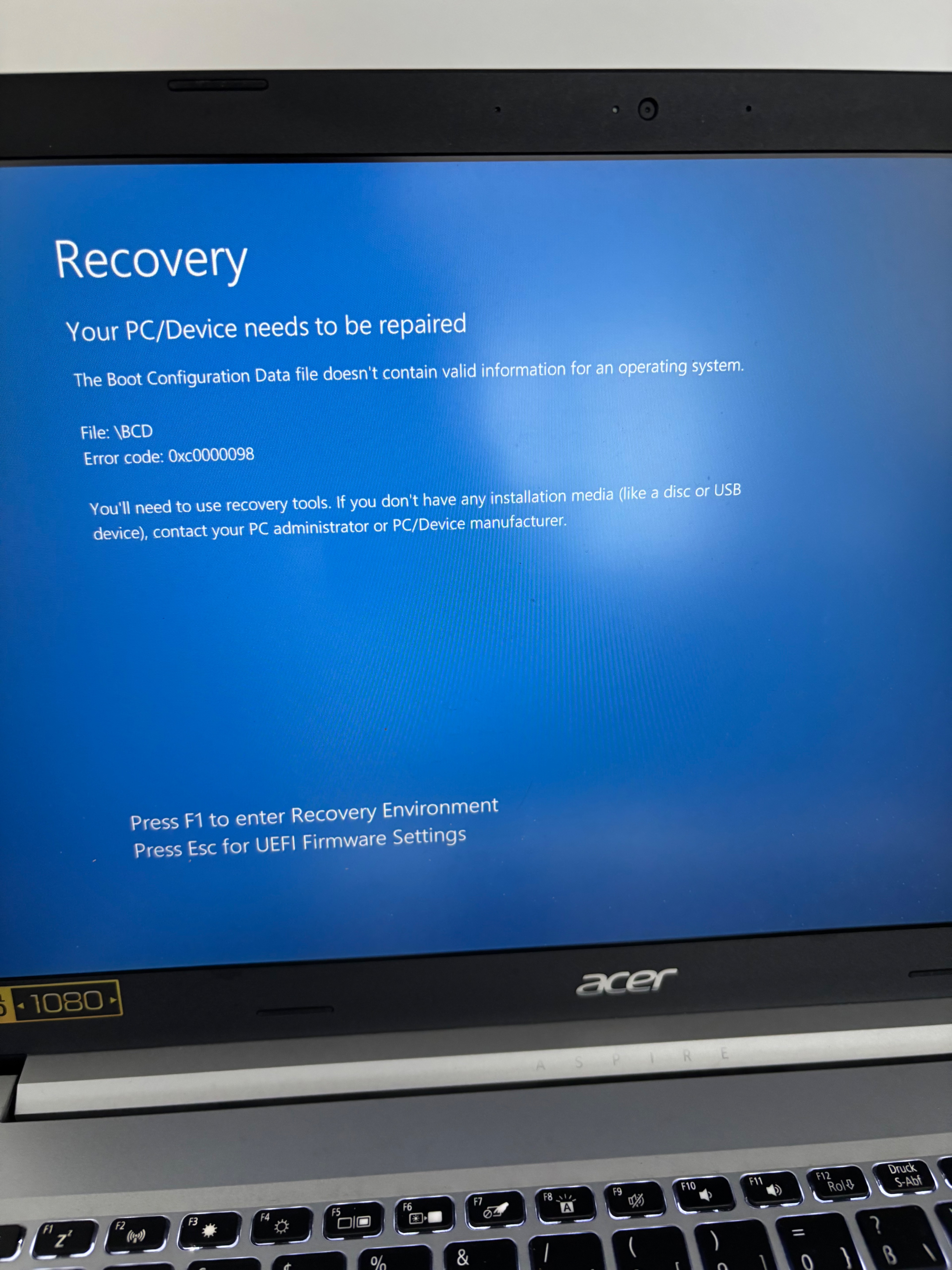

Das Ergebnis, dachte ich zuerst, ist das gleiche. Es wird die Meldung aus Foto 1 Eingangspost angezeigt, aber in Englisch. Ich hab jetzt trotzdem, obwohl das bisher nie etwas brachte, F1 gedrückt, um in die Wiederherstellungsumgebung zu kommen, dann ist tatsächlich etwas passiert, nämlich kam erst wieder das Acer-Logo und dann eine neue Fehlermeldung:

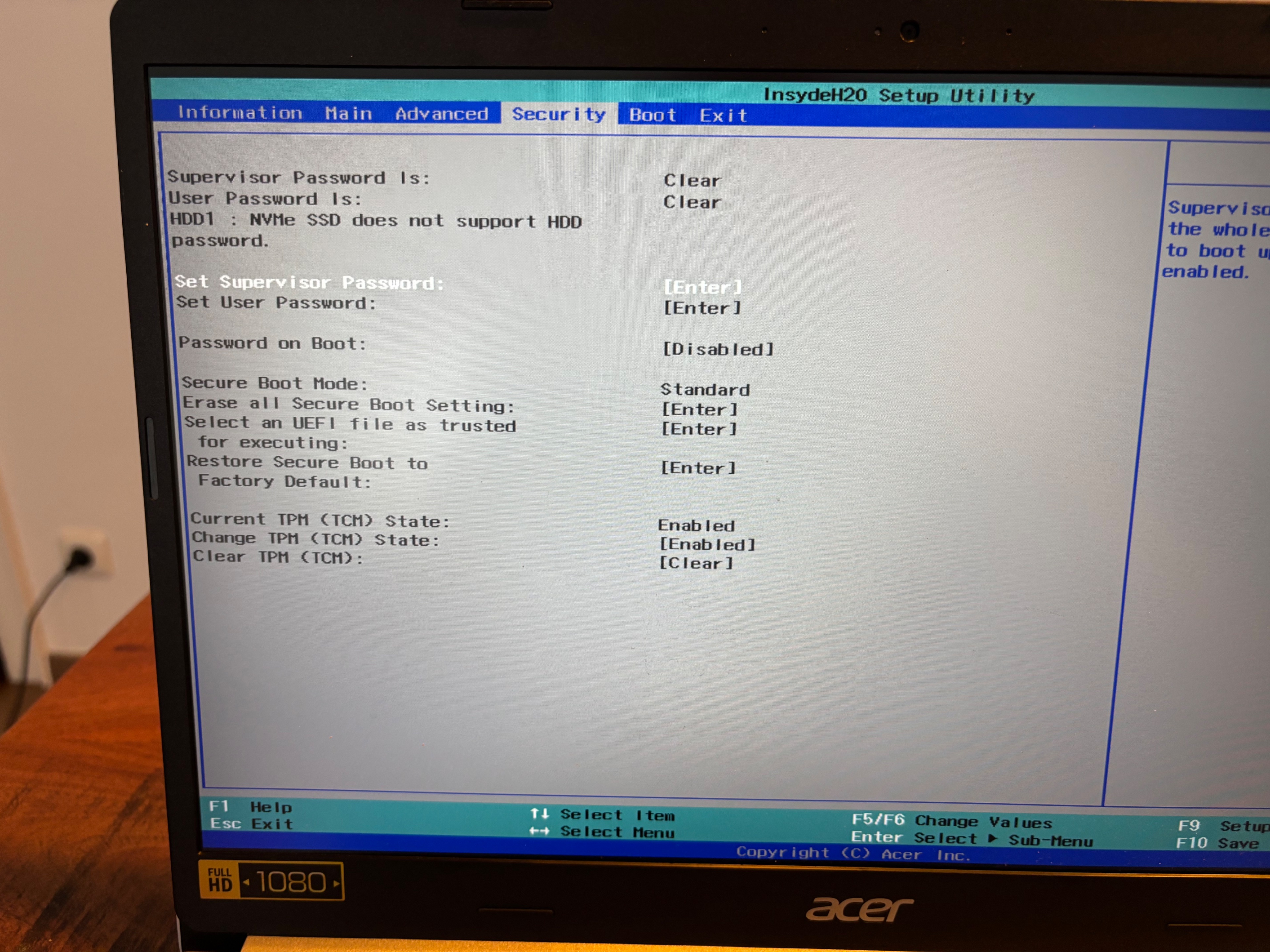

Noch ein Nachtrag: Ich hab es auch noch mit einem Windows Recovery Stick versucht, dort wird mir ein Secure Boot Error angezeigt.
Secure Boot kann ich, wie gesagt, leider im UEFI gar nicht ändern.

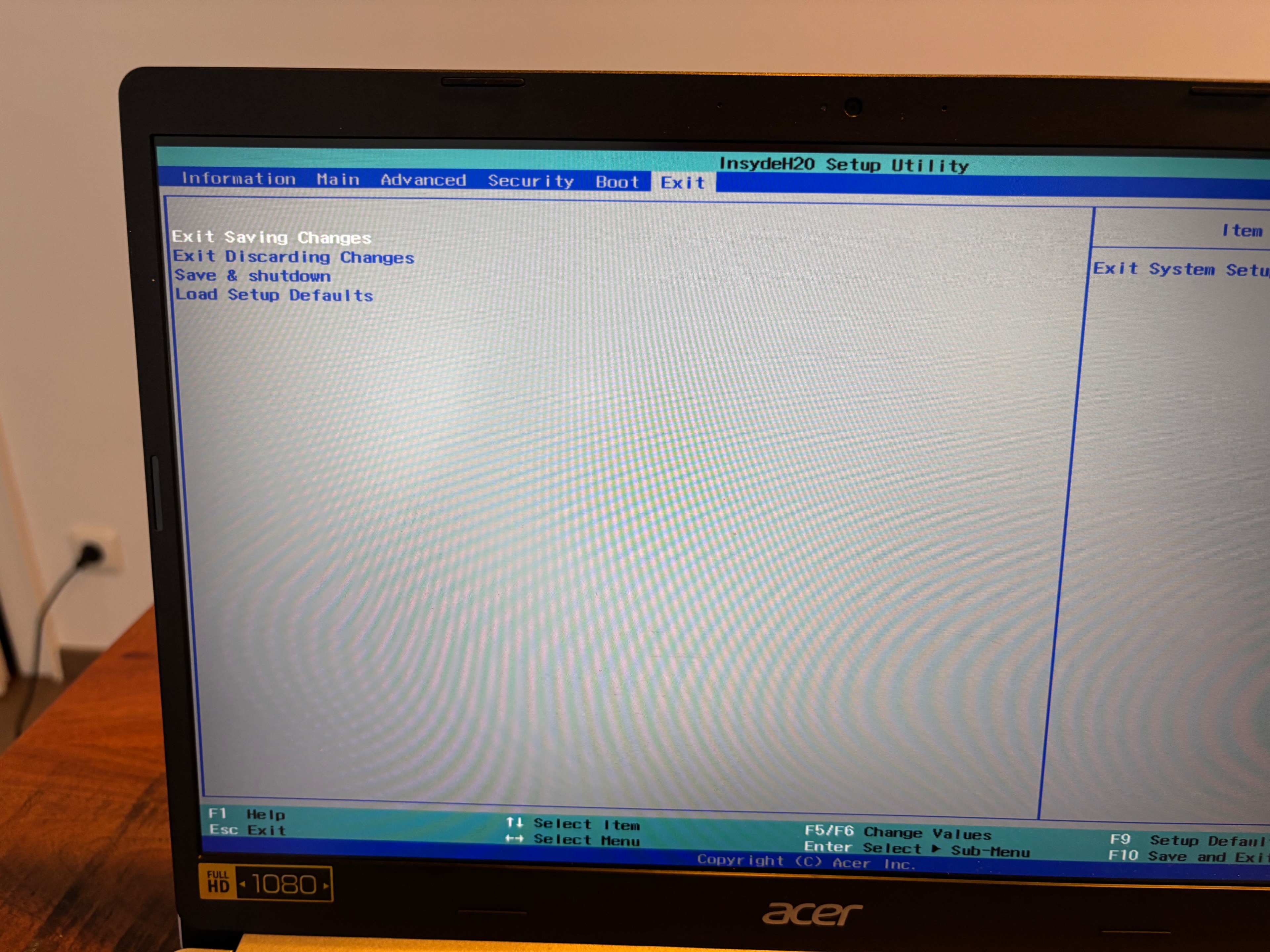

Kannst du mal Bilder aus dem Bios zeigen, Bitte.

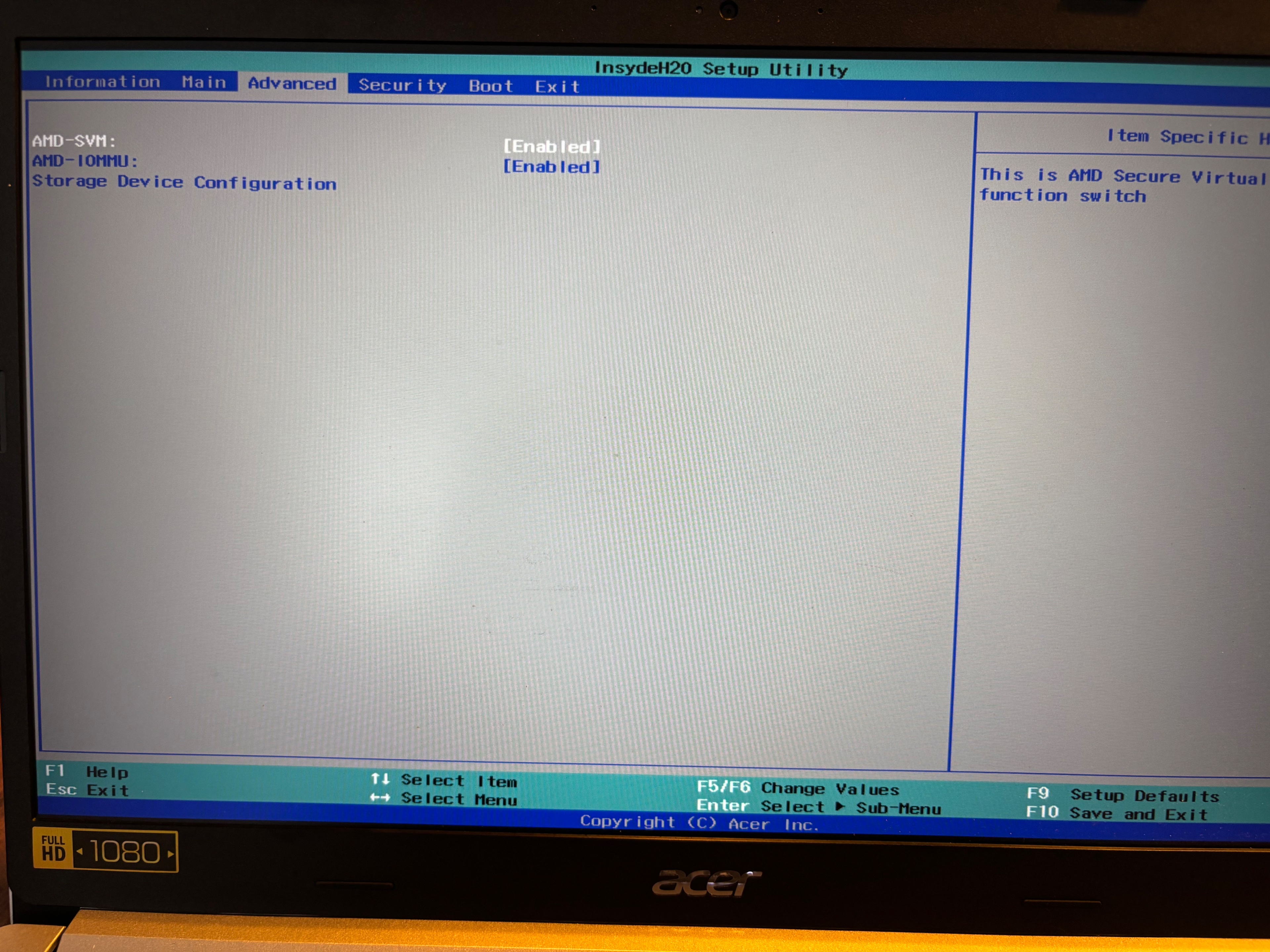

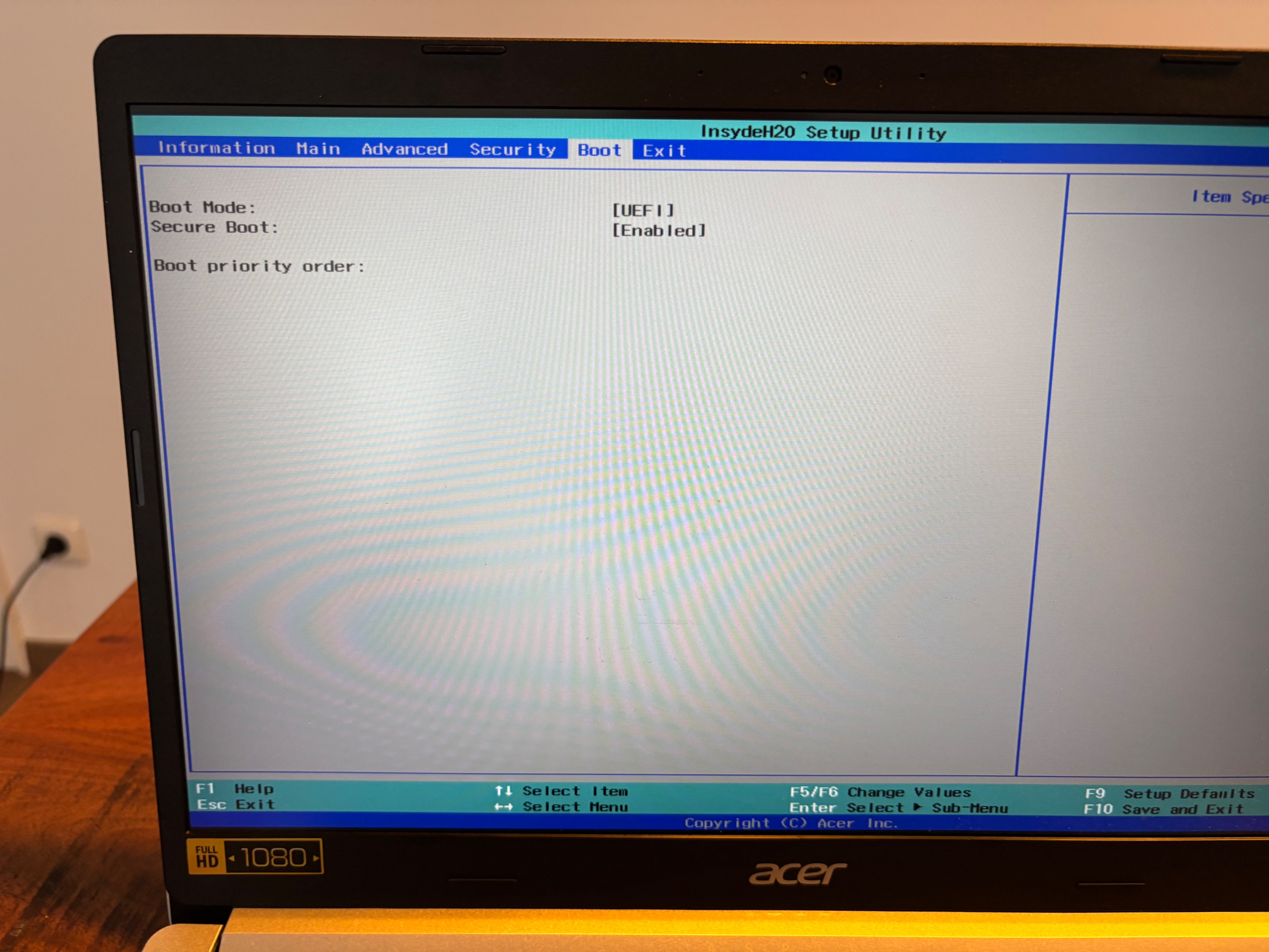

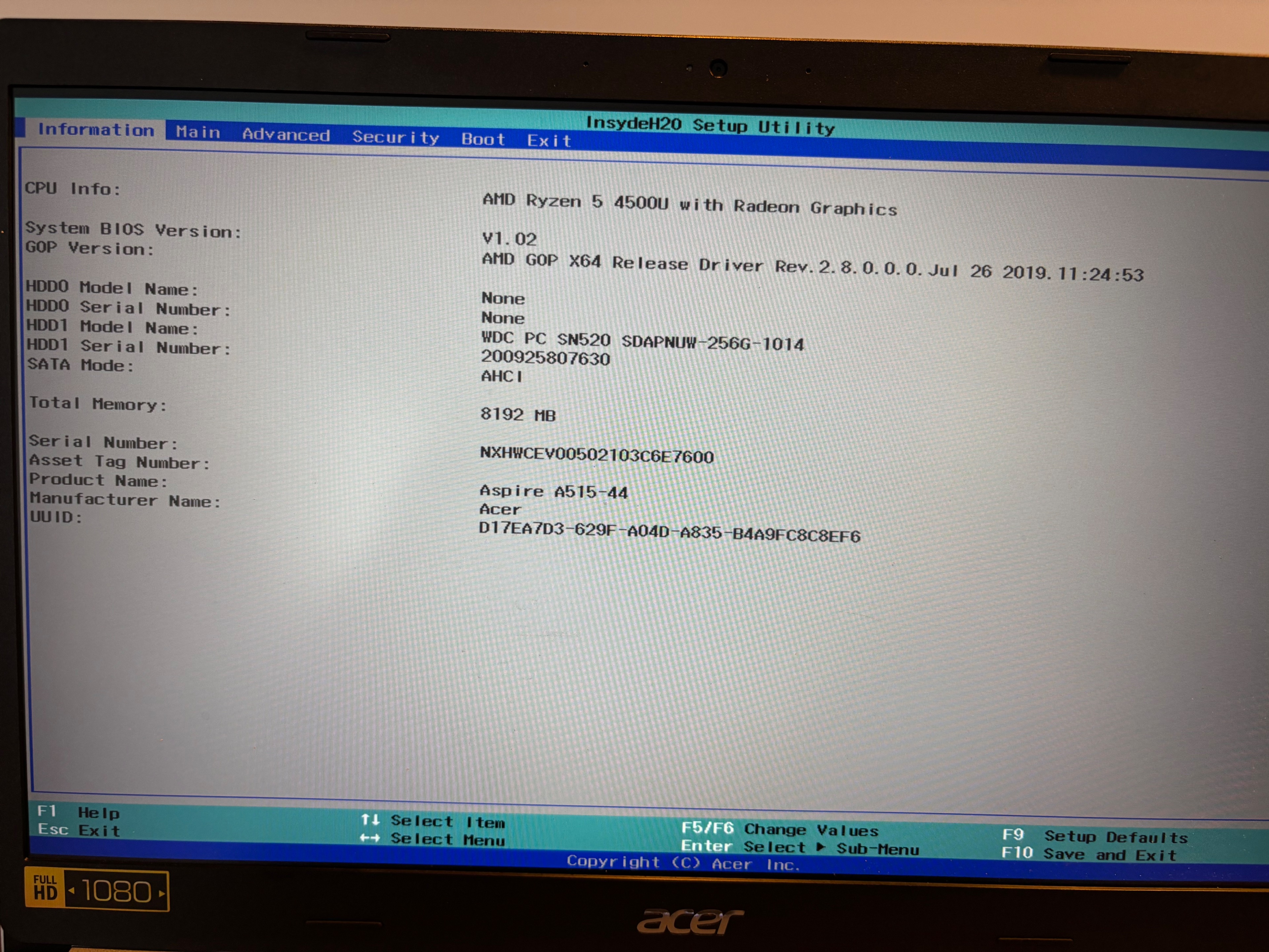

Ok. Alle Punkte in schwarz sind nicht änderbar. Ich hatte schon testweise Fast Boot ausgeschaltet und Default Settings geladen. Außerdem den CMOS reset, deswegen ist Systemzeit falsch.

Die Systemzeit sollte aber schon richtig sein, vielleicht ist ja nur die CR2032 Biosbatterie leer, spendiere mal eine neue zu ca. 2€, vielleicht hilft das schon.
Ansonsten, siehe Ergänzung in #52
Wenn die Batterie schon 6 Jahre hat, ...................
Und beim Bios Aspire A515 gibt es auch 4 neue Versionen.

Bei der Idee mit dem Ugreen Gehäuse sehe ich ehrlich gesagt jetzt keine zusätzliche Erfolgsaussicht. Bisher scheint das System weder von SSD noch von USB-Stick Windows in irgendeiner Form booten zu wollen. Windows war ja vorher auch schon auf der SSD installiert, bevor ich die SSD vollständig gelöscht habe.
Bisher kam jedes Mal der gleiche Fehler, egal ob alte Windows-Installation auf der SSD, Installation Stick (mit Windows 11), To-Go Stick, Recovery Stick. Sogar Windows 10 Installation Stick habe ich schon versucht, das war der einzige, wo der Fehler anders aussah (leerer blauer Bildschirm statt Fehlermeldung).

In der Windows 10 Reparaturumgebung sollte man das BIOS Update starten können, wenn man die ausgepackten Installationsdateien davon mit auf den Datenträger speichert. Dann in dem cmd Fenster die exe Datei vom Updateprogramm angeben.
Im aktualisierten BIOS dann die Windows Secure-Boot Schlüssel neu laden.

Das Bios nochmals aufspielen (weil vielleicht korrupt) bzw. ein Update wäre schon interessant. Aktuell ist das v1.03 von 07/2019 drauf. Zum Download steht eines 10 Versionsnummern weiter zur Verfügung (v1.12 von 03/2021).
Bios-Recovery soll so bei Acer-Laptops funktionieren:
1. .fd-Datei aus Download-Paket extrahieren
2. Auf FAT32-Stick kopieren
3. Beim Einschalten Fn + Esc gedrückt halten
4. Der Laptop sollte die Datei automatisch erkennen und den Flash-Prozess starten.
ABER ich weiß aus anderen Threads/Youtube-Videos, dass die .fd-Datei in der Regel erst händisch im Hex-Editor zurecht geschnippelt werden muss und meist generisch ist, also manuell mit Seriennummer etc. des vorhandenen Geräts befüllt werden muss.
Da wir aber keine Tools starten können, um diese Infos auszulesen und ein Backup vom vorhandenen Bios zu machen, würde ich diese Option ganz hinten anstellen.
Irgendwie müssten wir zumindest in eine Windows-PE/Reparaturumgebung kommen, damit die BiosUpdate.exe ausgeführt werden kann. Vielleicht hätte das neuere Bios dann auch mehr Optionen zum Einstellen.
