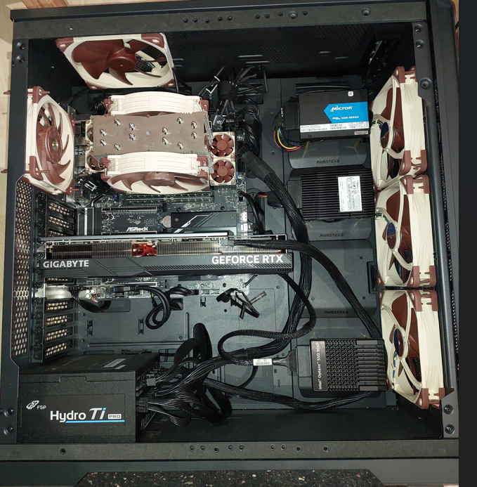

Meine kleine Workstation hat sogar nur 5 Gehäuselüfter und 2 Lüfter auf dem CPU-Kühler...
(sowie vier possierliche kleine Noctua 40mm auf den VRMs...)
Eventuell tu ich beizeiten noch einen zweiten Lüfter nach Oben Mitte...
(Das Bild ist nicht aktuell; die obere Micron 9300 Pro ist mittlerweile gegen eine 9400 Pro ausgetauscht worden.)

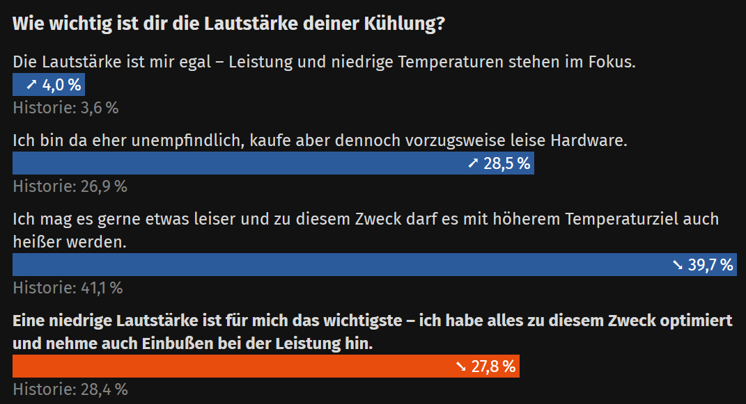

Vitche schrieb:
...Wie wichtig ist dir die Lautstärke deiner Kühlung?
... Ich mag es gerne etwas leiser und zu diesem Zweck darf es mit höherem Temperaturziel auch heißer werden....& Eine niedrige Lautstärke ist für mich das wichtigste – ich habe alles zu diesem Zweck optimiert und nehme auch Einbußen bei der Leistung hin...
Ist das nicht ein bischen suggestiv? Ich wollte diese Fragen zuerst gar nicht beantworten, weil ich damit ja indirekt bestätigen würde, dass ich mit einer konventionelle Kühlung weniger Leistung und schlechtere Kühlung billigend in kauf nehmen müßte.

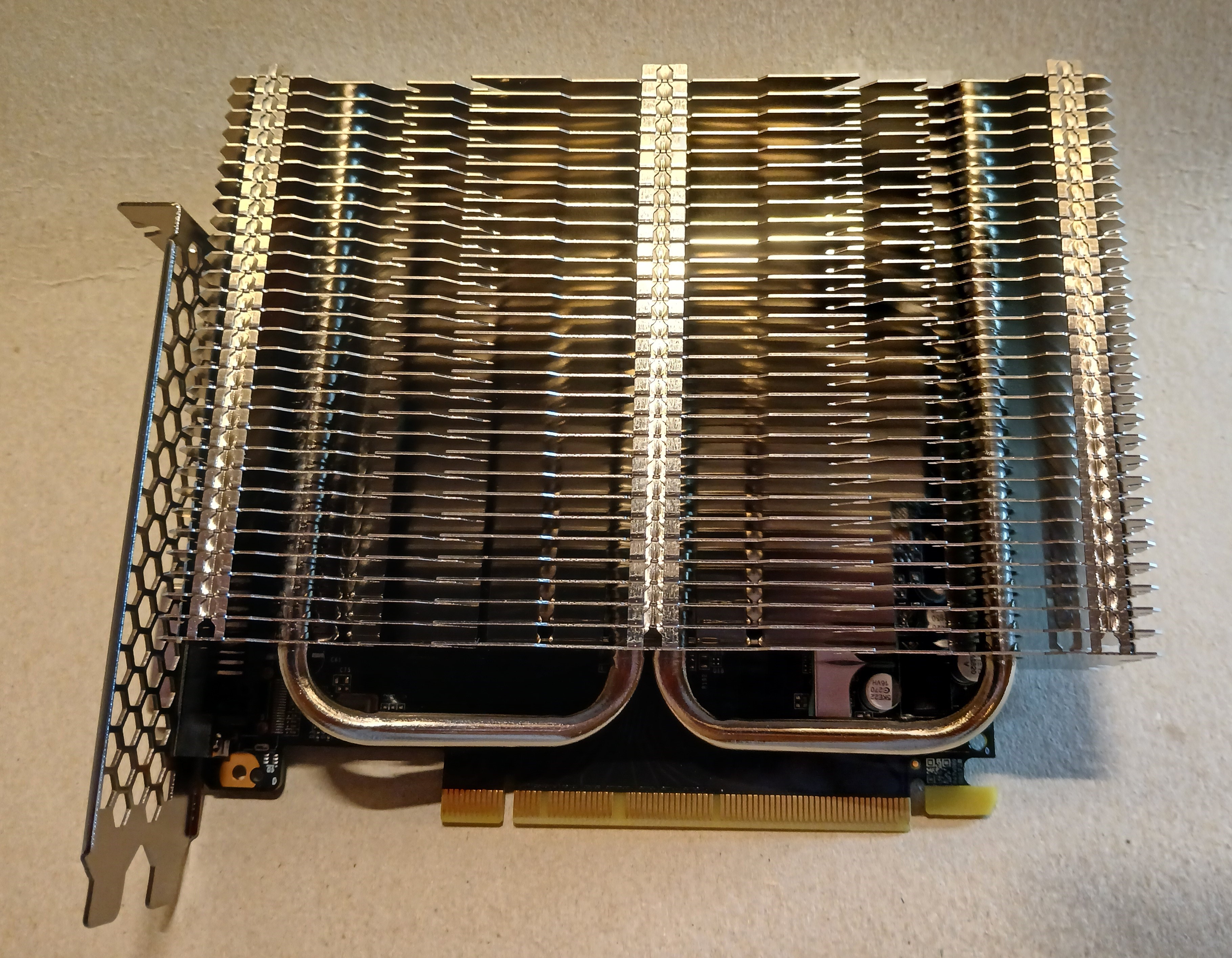

das Be Quiet Netzteil ist praktisch passiv gekühlt und die Grafikkarte ist sowieso ohne Lüfter.
