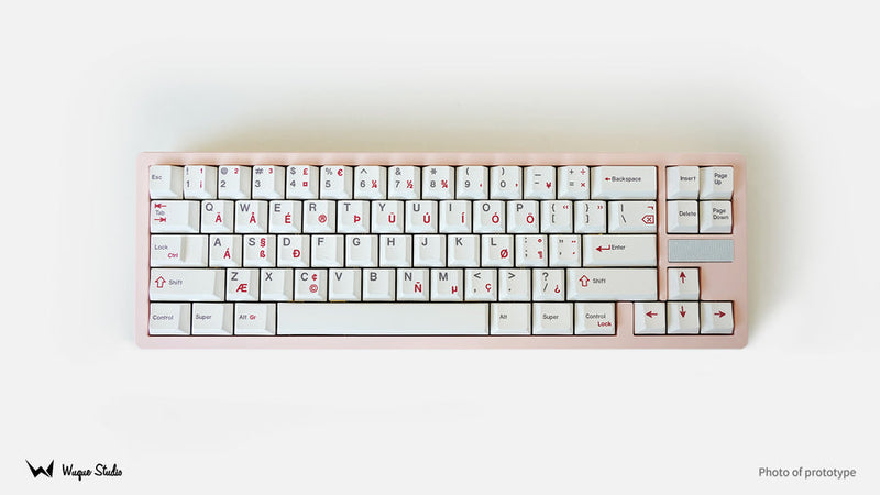

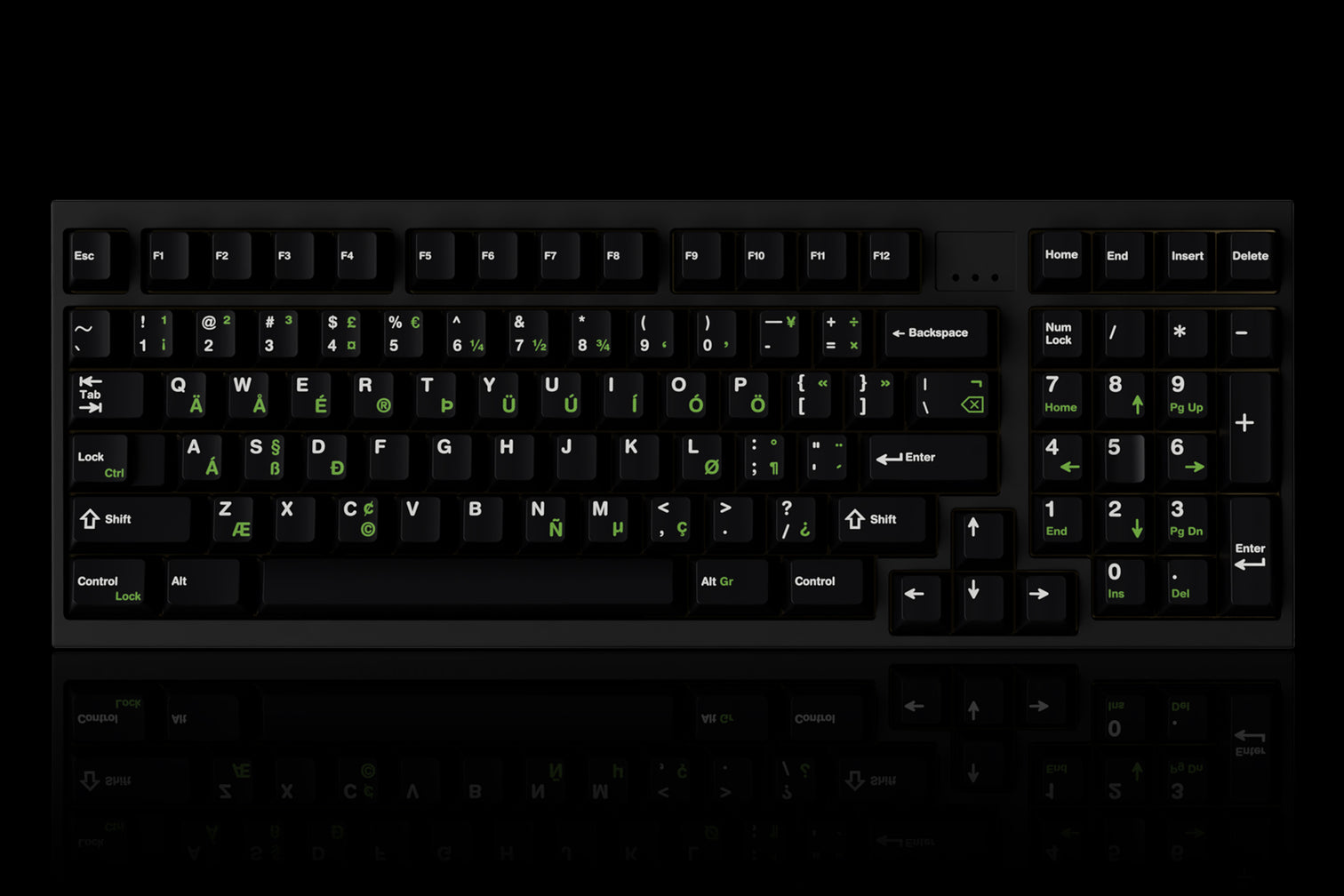

@wurstmuffin
caps gibt's schon auch speziell für das us-intl layout, allerdings nur wenige sets, und meist sind die auch nicht so bezeichnet. Oft heissen sie "Irish" aus irgendeinem sich mir nicht erschliessenden Grund (z.B. WS Irish).
Oder aber es wird garnicht extra erwähnt, dass sie die passenden sublegends haben (z.B. JTK Griseann).
