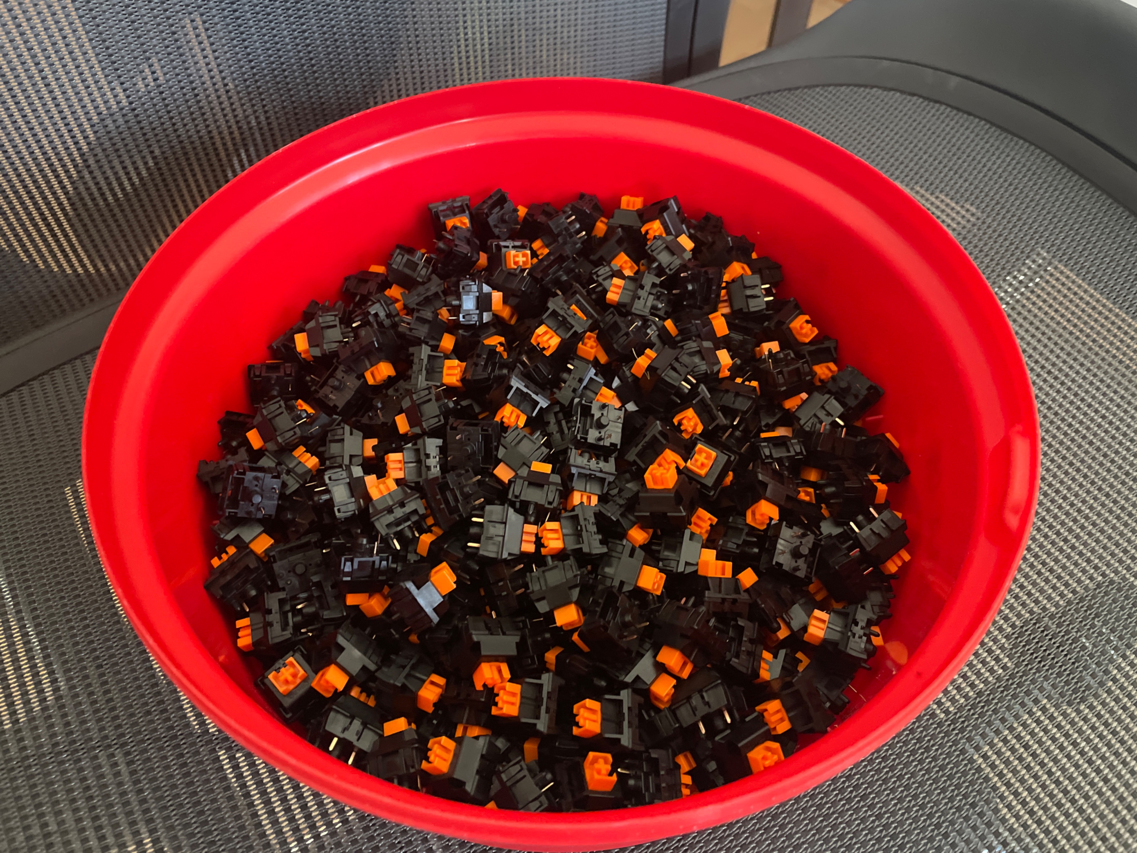

Die Ducky One III TKL Classic, auf der ich momentan zugange bin, habe ich nun mal komplett mit Otemu Silent Peach V3 ausgestattet. (Davor verschiedene andere Schalter. - Ja, ich bin ein TĂĽdelkind...
Das gefällt mir ausgesprochen gut, inkl. zusätzlicher Dämpfung von Leer- und Eingabe-Taste.
Das vorher schon Gute wurde so nach meinem Geschmack so noch besser.
Doch es gibt eine Sache, die mir weniger gefällt:
Die 5-Pin-Schalter von Otemu sind aus der Ducky teils extrem schwer wieder zu entfernen.
Das Problem hatte ich bei anderen Switch-Herstellern bislang nie.
Die Otemu-Schalter sitzen alle fest bis (leider) bombenfest, mit Ausnahme des Schalters im Sockel unter der Eingabetaste, den man gut lösen kann.
Habe hier drei verschiedene Switch-Puller und kann einige der Switches dennoch nur per passendem Schlitz-Schraubenzieher raushebeln. Einen Schalter habe ich sogar beim Versuch, ihn rauszuziehen, komplett zerlegt...
Das finde ich etwas doof. Vielleicht ist das auch nur meine eigene Inkompetenz.
Die Schalter kriege ich schon wieder raus, so ist es nicht, aber es ist eben ein groĂźer Aufwand, verglichen mit Schaltern anderer Marken.

Als Switch-Puller habe ich den von Ducky, dann einen schmalen langen geriffelten aus einer Titanlegierung und dann so einen "Stempel", wie es ihn auch von Gateron gibt. Alle drei sind mit den Otemu-Switches teils ĂĽberfordert.

Ist wohl eine Sache der Fertigung und Toleranz der Plate und/oder Schalter.
Bei meiner UHK war ich ebenfalls fast am Verzweifeln und dachte mir, Hot-Swap muss gelogen sein, was habe ich geflucht.
Was ich nicht probiert habe, aber mir durchaus vorstellen könnte, eine leichte Schmierung des Schaltergehäuses im betreffendem Bereich.
Dies hat mit z.B. auch bei dem Entfernen von Kappen auf Original Cherry MX Clear Schaltern geholfen, da deren Stem ein wenig stärker ausfällt.
