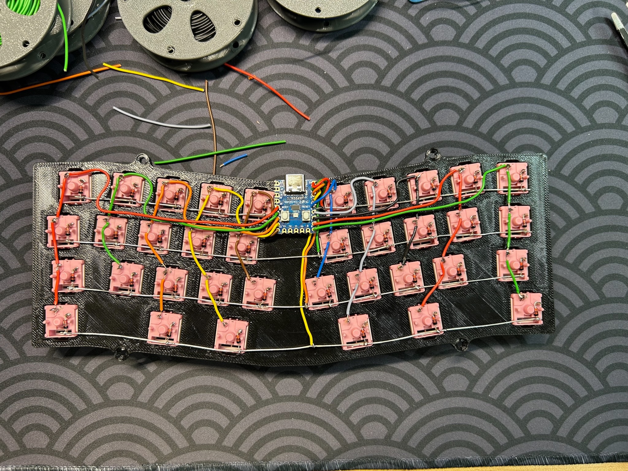

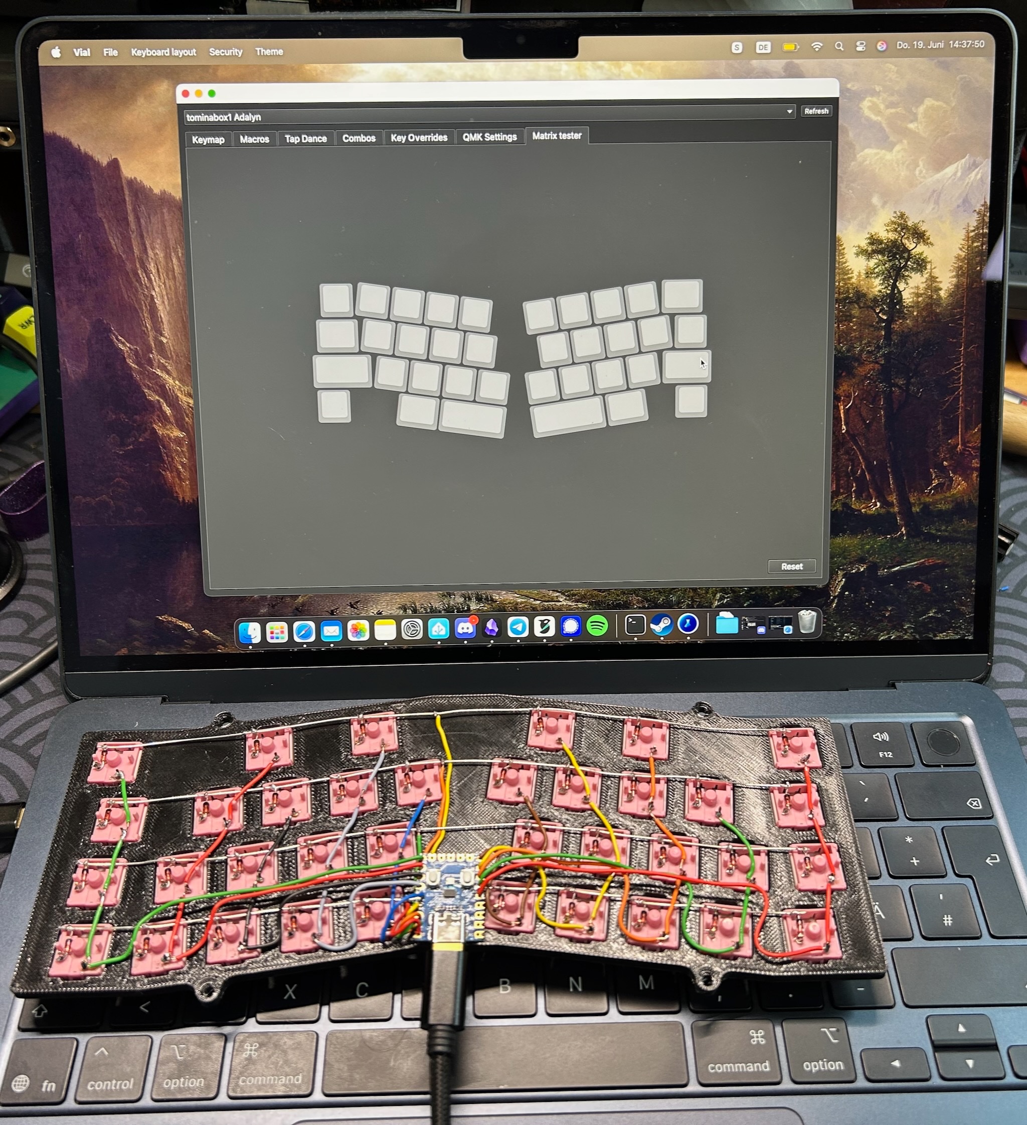

Es lebt, bin zufrieden
QMK/VIAL war jetzt fast die größte Hürde, habs über meinen persönlichen VIAL-Branch versucht, der ist aber nicht up-to-date mit dem Main und brew hat wohl eine kaputte Version von gcc installiert dadurch. Sprich erstmal konnte ich keine Firmware kompilieren. Hab mir dann den vial-Master gezogen, Config rüber kopiert und dann ging's. Die Config habe ich jetzt gleich allgemein angepasst, weg vom Shitmel (ATM32U4) direkt auf den RP2040 und die benutzen Pins.
Größte Herausforderung wird jetzt wohl den MCU so zu positionieren und festzukleben das er zum USB-Ausschnitt im Case passt, ob ich den ZMK-Port heute noch anfange weiß ich noch nicht. Chance aber eher gering
Bin erstmal froh das es überhaupt läuft. Ansonsten gabs mit der Matrix absolut keine Probleme. Protip falls das jemand nachmachen will, lötet die MCU-Seite zuerst direkt da fest und dann erst an die Matrix. Ich habs anders rum gemacht, waren teilweise sehr seltsame Winkel zum löten.

Stichwort Firmware bin ich auch grade am ZMK Port dran. War heute schon mehrfach kurz davor aufzugeben, hab das über ein normales ZMK Repo und Infos die ich mir aus bisherigen Boards zusammengesucht hab, einfach nicht hin bekommen das er mir ne FW kompiliert. Mit dem ganzen über das ZMK Module Template hat es jetzt funktioniert, bin grade dabei die Keymap vom Endgame rüber zu schieben und u.a. den BLE Kram rauszuwerfen, der hier ja nicht mehr gegeben ist. Wenn ich jetzt noch Fehler beim bauen bekomme, dann wenigstens nur noch, weil ich irgendwas aus Unwissenheit im Keymap File falsch gemacht hab
wir nähern uns endlich dem Ziel. Den RP2040-Zero gibts auch leider noch nicht als offiziellen MCU in ZMK, ich musste mir jetzt da mit dem Sparkfun ProMicro 2040 behelfen. GPIOs hab ich aber eh selber angegeben und sonst scheint das ganz gut zu funktionieren.
Edit: Firmware ist quasi fertig, hab jetzt auch überall die DE-Keycodes eingebaut und bin zu 90% zufrieden damit. Was leider nicht mehr geht ist Shift+/ für ?, da gibts jetzt halt auch ne Combo für. Dafür das ich die vor nem Jahr quasi nur bei ESC genutzt hab, nimmt das langsam echt Überhand
