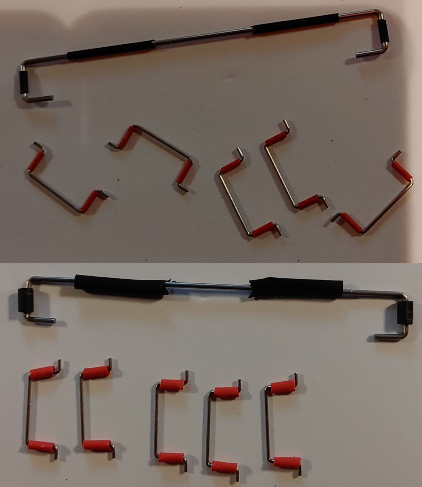

Stabis:
Ich bin da auch nicht wählerisch: Durock, QK, TX AP, Cherry mit C³ was halt so da ist.
Gerade die C³ Wires habe ich ganz gerne.

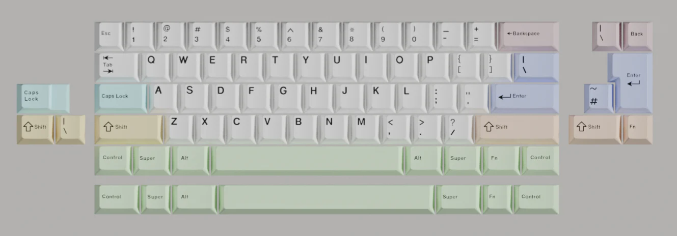

Das kommt darauf an wie deine Bottom row aussehen soll.
Für die untere Variante brauchst du das 7u Wire, für die darüber (mit einer Taste mehr) das kürzere 6,25u Wire.

Hat jemand eine Standardempfehlung für Schmierzeuch für die Stabilisatoren? Hatte gehoft ich hab noch irgendwo Schanieröl daheim, aber finde es leider nicht mehr. Evtl. baue ich die Neo aber auch ohne lubing schongmal zusammen, da mich das sonst nervt, wenn die Teile hier offen rumliegen.
https://keygem.com/products/krytox-gpl-205-grade-0?variant=54184775090444
205 ist so ziemlich das all-around lube.
Ich nutze es für alle Switches und Stabs.
Sollte auch für dich passen, denke ich.
Manche hauen die Drähte noch in extra zäheres Zeug, braucht es aber, meiner Meinung nach, nicht unbedingt.
Reaktionen: Snakeeater
@Makami Das funktioniert bei modernen Stabs nicht mehr, da die Toleranzen viel geringer sind als bei alten Stabs, und es war auch nie gut.
Wenn die Toleranzen an den Stabs zu hoch sind, dann würde ich die Wires mit BDZ luben und den Rest mit 205g0.
Vorgerlubte Maiz-Stabs gibt es bei MK, hab die selber bei einigen Boards verbaut, kann ich klar empfehlen.
