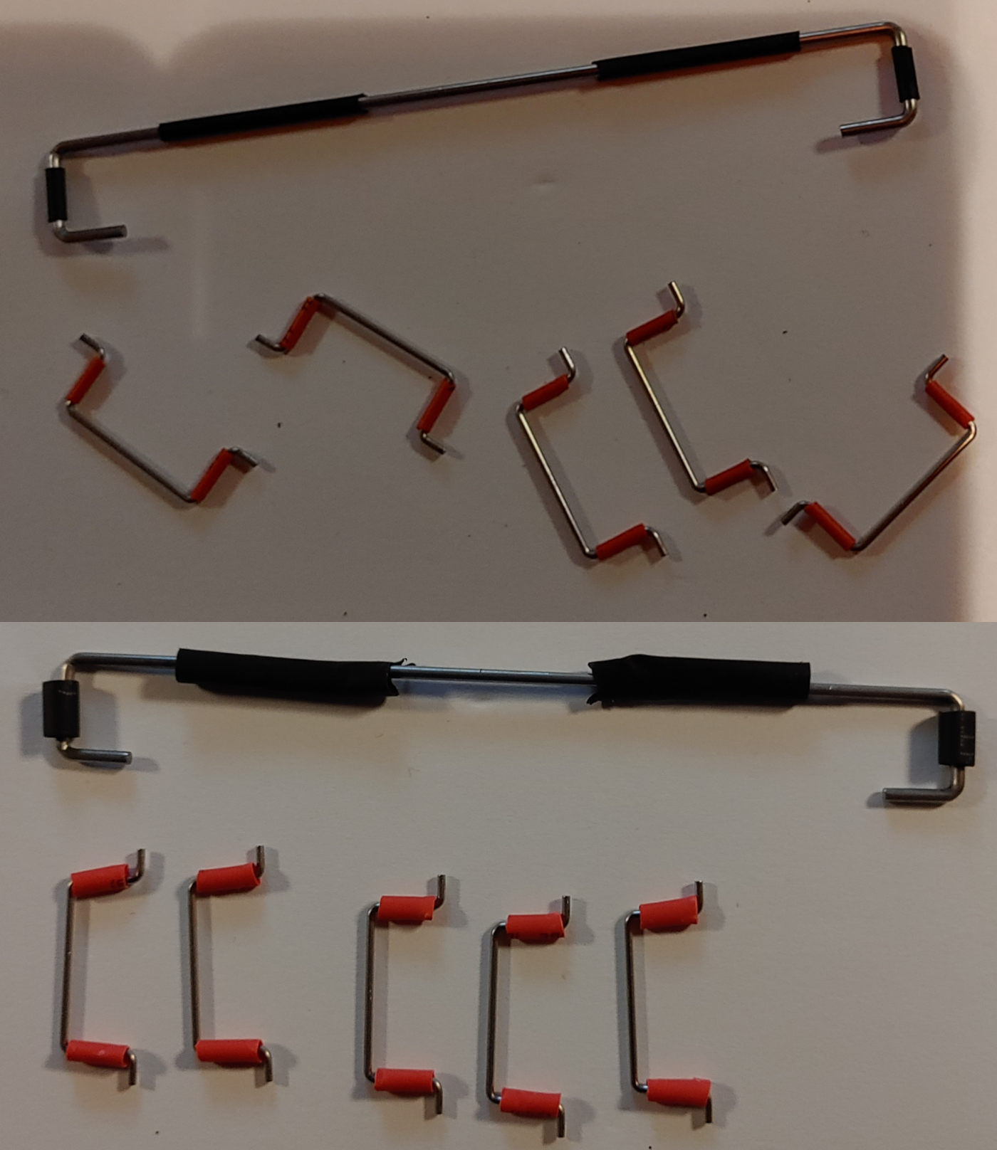

Stabis bekommen bei mir immer und mittlerweile ausschließlich Superlube, 205G0 hab ich noch da, aber das ist mir den Aufwand mittlerweile nicht mehr wert.
Schrumpfschlauch und der Tesa Kram (mir fällt der Name grad nicht ein) würde ich auch nie wieder machen, wobei Schrumpfschlauch da noch das einzige sein dürfte, was auch langfristig hält.
Makami schrieb:
@Makami , nur noch mal zur Sicherheit: die Bilder zeigen die gleichen Stabis, oben mit einem Schrumpschlauch und im 2. Bild mit einem 2. Schrumpfschlauch drüber. Sind nicht zwei verschiedene Stabis?
@usopia Ja, identisch, sind zwei zusammengefügte Bilder, unten vor dem Schrumpfen, oben hinterher, nach der Hitze.
Danke dir. Ich werde das mal bei ein/zwei älteren Boards versuchen.
