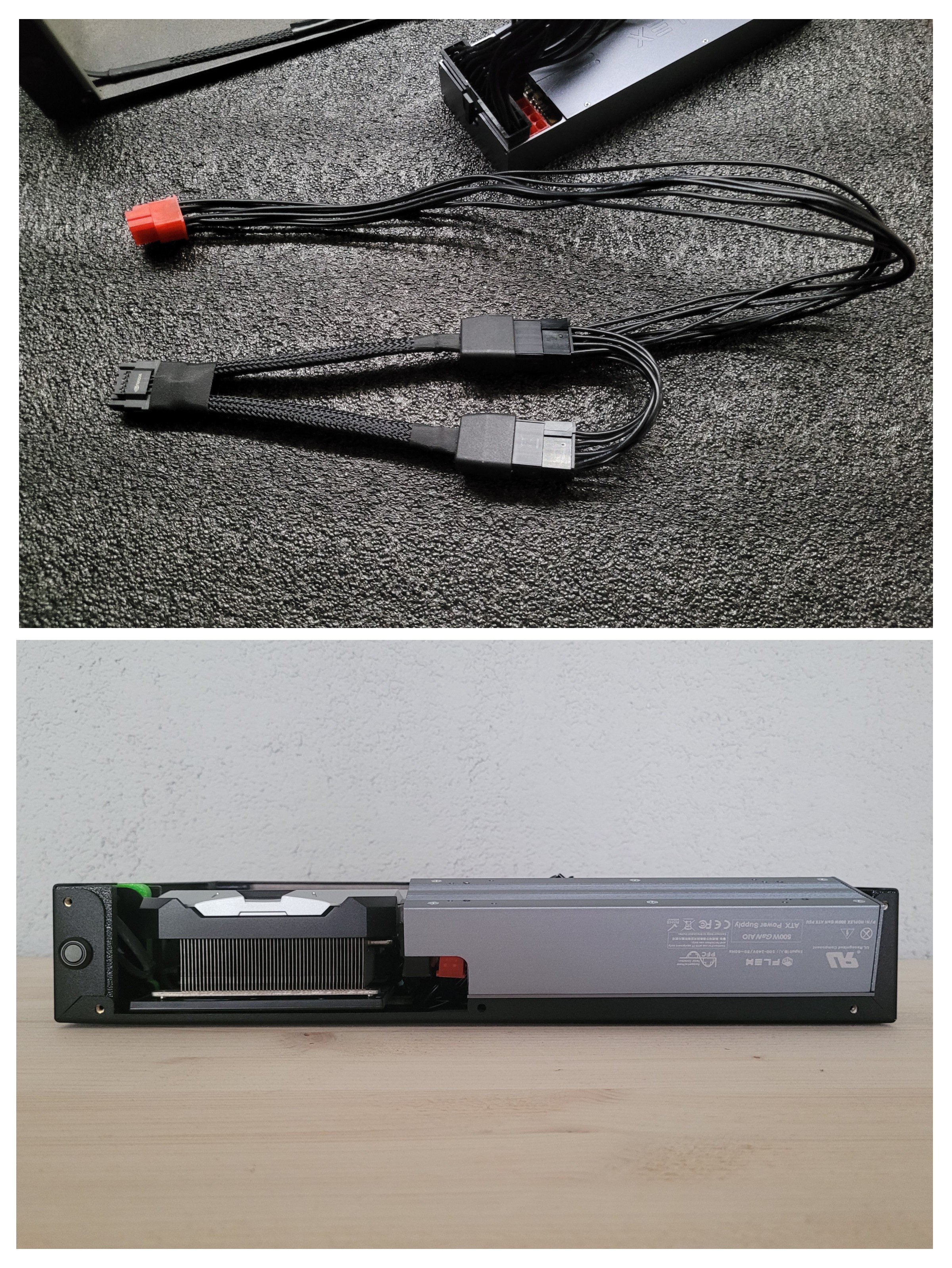

Es war zwar etwas albern aber ich nutzte jeweils die mitgelieferten Adapter und hatte so keine Probleme mit der 4070Ti ...
:freak: 👍
