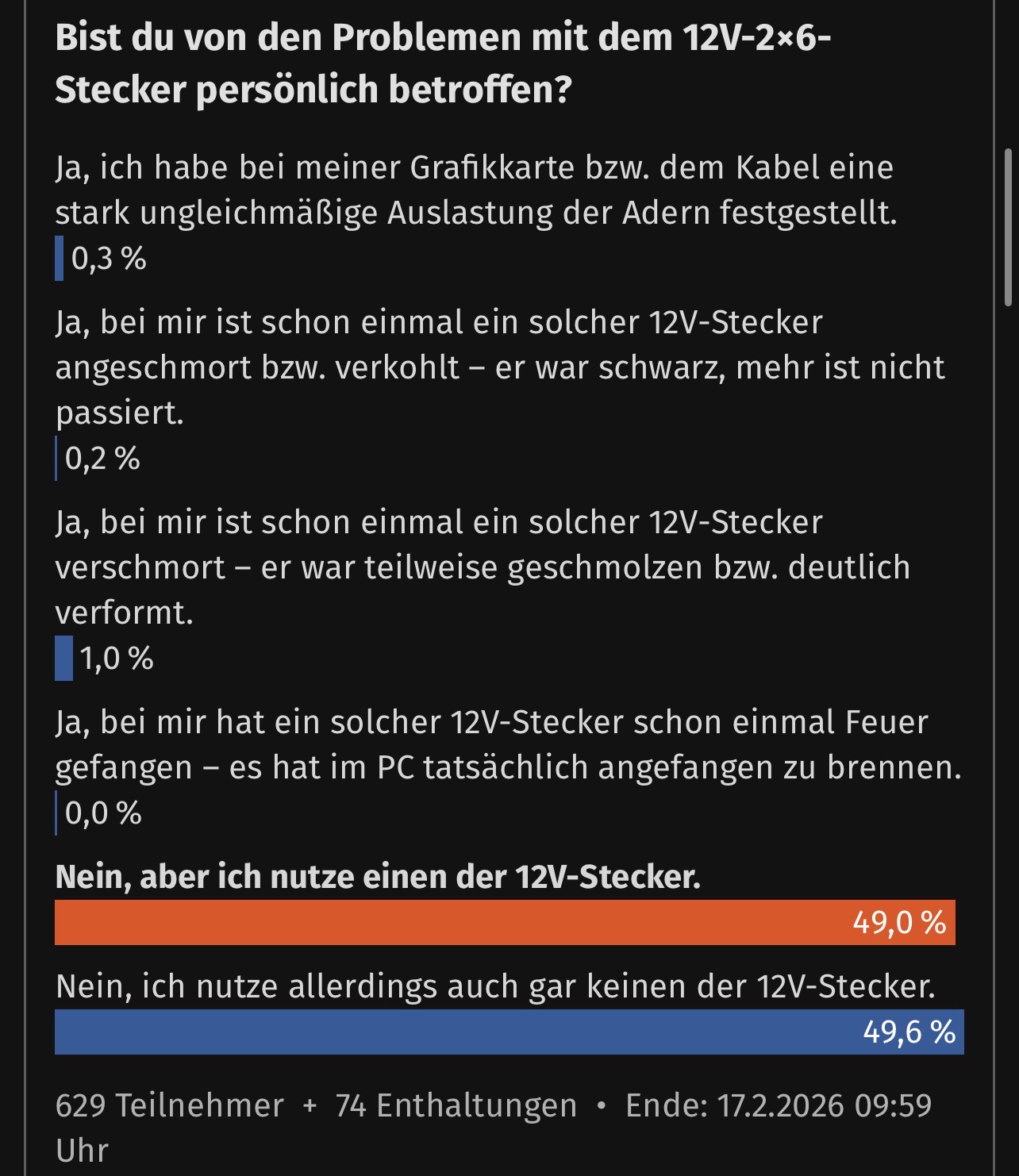

Bei der ersten Umfrage fehlt die Option:
"Nein"
Reaktionen: SweetOhm
Kaum eine Frage zu dieser Umfrage kann ich beantworten :D
