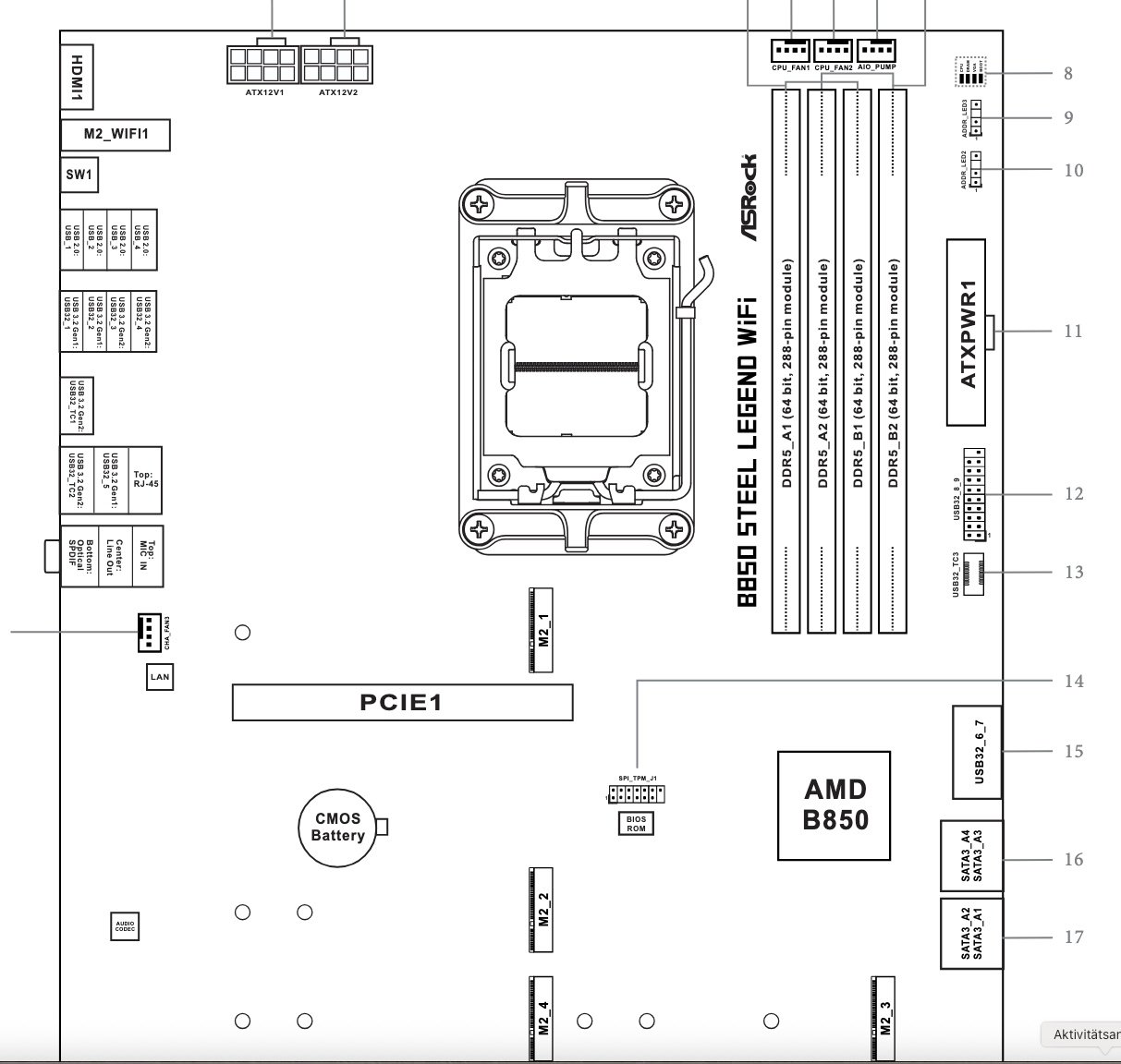

Sehe noch gerade, dass das Board 2x CPU Power Anschlüsse hat. Sind die beide drin?
