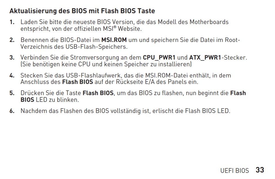

Also Mainboard geht ohne CPU mit Power SW vom Gehäuse an. Sobald CPU drin ist, geht gar nichts.
VeryFix schrieb:
Das hast du so gemacht (siehe Bild)?
Die wahrscheinlich blödeste aller Fragen - Schalter auf I gestellt?
@VeryFix ja die Schritte habe ich so befolgt, nur habe ich den CPU Anschluss nicht dran gehabt. Lediglich das MB beim Reset.
Ja Schalter war immer auf I 👍🏻
Das Update dürfte kaum relevant sein, wenn das Ding mit CPU nicht startet, ist was defekt, wahrscheinlich CPU, evtl. auch Board.
@Questionmark ja, das erneute Update hat nichts gebracht. MB läuft ohne installierte Hardware. Sobald CPU drauf alles tot. Dann reinige ich nochmal die CPU mit Isoprobylalkohol? Oder lieber direkt neue CPU.

Beim BIOS Flashback gibt es 2 Methoden:
1. Komplett zusammengebauter PC. Vorher einen CMOS Clear durchführen.
2. Nur MB und NT:
Das NT NUR mit dem 24 PIN an das MB anschließen und dann den Stick mit der BIOS Datei, die runtergeladenen Datei vorher entpacken UND NUR die BIOS Datei auf den Stick kopieren.
Auf den Stick die BIOS Datei in MSI.ROM umbenennen und in die markierte Buchse stecken.
Den PC NICHT starten sondern NUR den Taster für das BIOS Flashback drücken, ca. 2-3 sec.
Die LED auf dem Board sollte dann zu blinken anfangen, zuerst langsam und dann schneller.
Sollte die LED nur 3 mal blinken wurde der Stick nicht erkannt, ebenso sollte die LED nicht dauerhaft leuchten, das ist auch ein Fehlerzeichen.
Das ganze kann ein paar Minuten dauern und am Ende schaltet alles ab, aber die LED Beleuchtung der MB falls es eine hat kann an bleiben.
Jetzt den Rest der Hardware verbauen ( noch außerhalb vom Gehäuse ), also CPU + Kühler, RAM ( NUR einen Riegel in A2 ), GPU.
ALLE Anschlüsse vornehmen 8 PIN CPU und GPU.
Dann den PC über die Kontakte starten.
ACHTUNG der erste Start kann dauen!
NICHT zu früh abbrechen, mal 30 Minuten warten, Auch wenn sich nicht tut können im Hintergrund Codes verarbeitet werden. Bricht man das zu schnell ab MUSS man wieder einen CMOS Clear durchführen, sonst kann sich der Initiierungsprozess an der Stelle vom Abbruch aufgehenkt haben.

@Müritzer ich habe dein zweitgenannte Methode angewandt. Also MB mit NT verbunden. Es hat wie du beschrieben hast, geblinkt und dann irgendwann aufgehört. Die LED Beleuchtung ist angeblieben.
Ein CMOS Clear habe ich nicht durchgeführt.
Und ja, ich habe tatsächlich immer nicht lange gewartet.

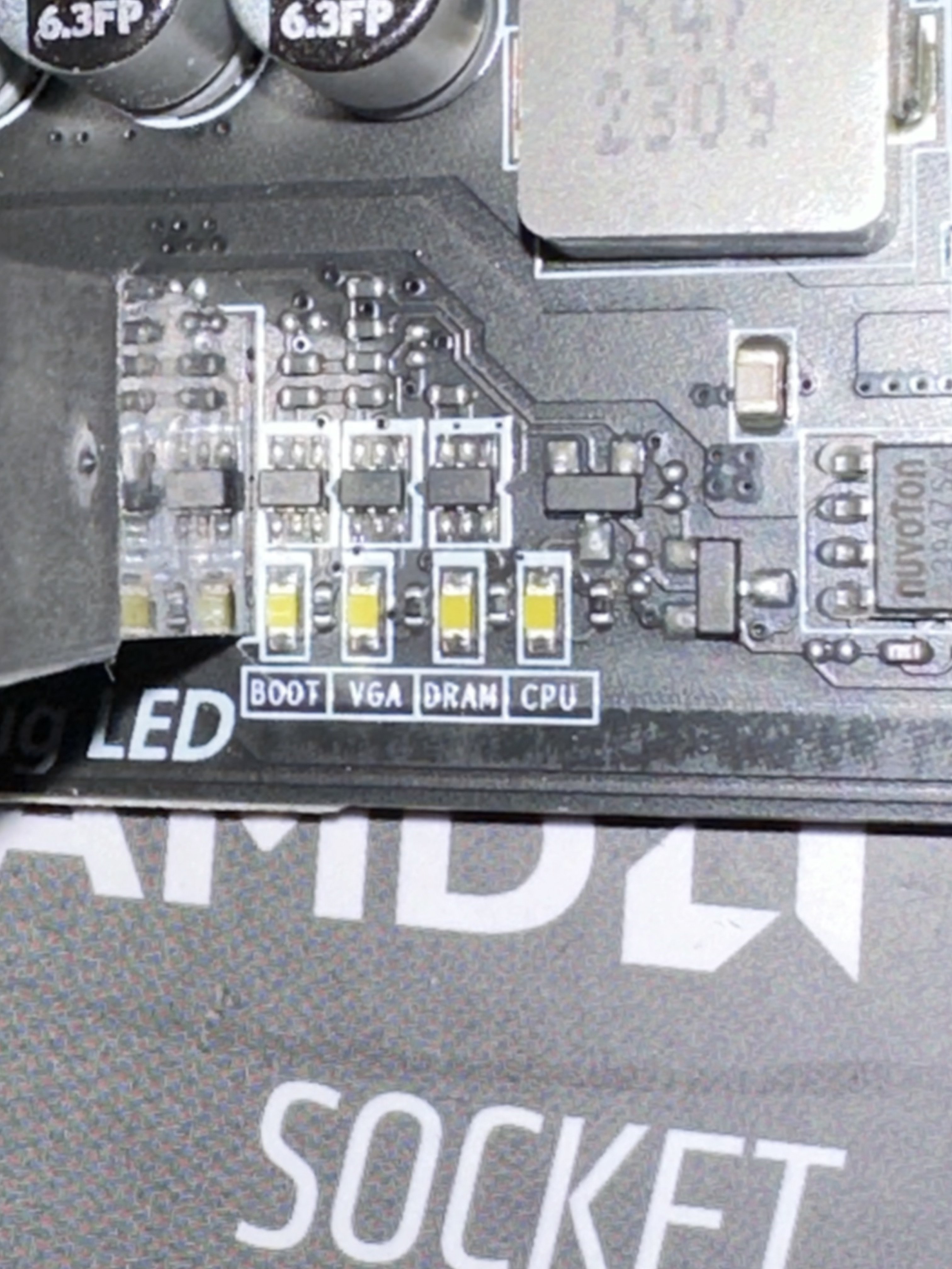

Normale Boards habe diese DEBUG LEDs die ja immer aufleuchten wenn die Initialisierungsprozess das entsprechende Gerät betrifft.
Soweit so gut aber manchmal bleibt die LED für die CPU lange an und viele denken dann da stimmt was nicht, das ist nicht immer der Fall!
Erst beim UNIFY-X ist mir das aufgefallen, denn dieses Board hat diese Segmentanzeige die ja Codes anzeigt.
Dort sah ich dann das die LED für die CPU schon über eine Minute leuchtete ABER in der Anzeige liefen weiterhin Codes durch. So verhielt sich das auch bei der LED für den RAM und GPU.
Bei der Anzeige sah man auch das einige Codes eine ganze Weile stehen blieben aber dann wurden weiter Codes verarbeitet.
Ohne diese Anzeige hätte ich den Startprozess wohl auch schon häufiger abgebrochen, jetzt weiß ich das warten das beste Mittel ist. Wenn aber eine LED und auch die Anzeige bei einem Code nur noch verweilt und da geht nichts, auch nach 30 Minuten dann kann man von einem größeren Problem ausgehen.

Auffällig ist, dass nicht mal Debug LEDs angehen, die sind dauerhaft aus. Keine einzige Lampe leuchtet am MB
Wenn nicht mal diese LEDs leuchten dann ist entweder das Board defekt oder die CPU.
Entferne mal alle RAM Riegel und starte dann den PC, da müsste sich eigentlich eine LED für RAM bemerkbar machen.

Moin nochmal, falls es jemanden interessiert: Die CPU war defekt… deshalb ging gar nichts mehr, sobald die CPU im Sockel war. Mir wurde jetzt beides erstattet und ich habe woanders das gleiche Mainboard und ein Ryzen 9 5900X gekauft 👍🏻
