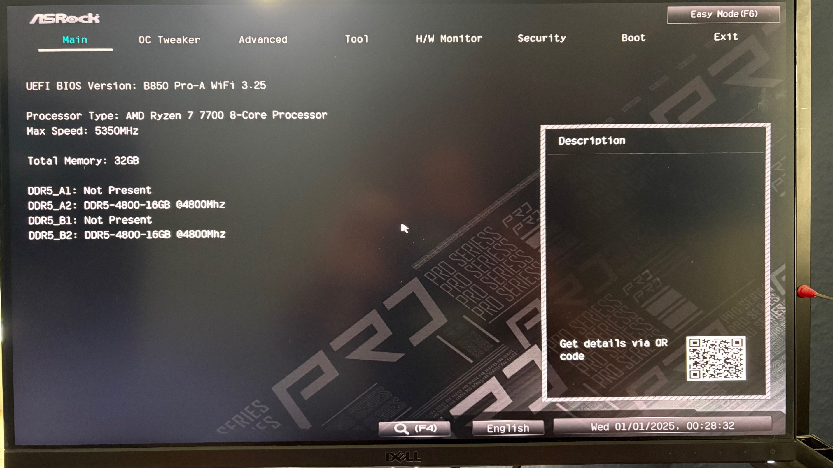

Hallo. Wir haben den neuen Rechner heute zusammengebaut und nach dem anschalten leuchtet die CPU LED rot und die DRAM led gelb. Der PC bootet nicht hoch.
Es ist noch kein Betriebsystem installiert. Komme nicht ins BIOS. Die RAM habe ich beide schon einzeln am B2 getestet.
Zuerst dachte ich, es könnte daran liegen, dass ich nur den ATX Netzanschluss verwendet habe. Ich habe aber jetzt noch beide ATX 12V für die CPU angeschlossen, aber das Problem bleibt bestehen.

Wir habe den PC einfach weiterlaufen lassen und dann haben plötzlich die anderen LEDs geleuchtet und jetzt ist er ins bios hochgefahren
Im BIOS stellst du halt das übliche ein, angefangen von Datum und Uhrzeit.
Edit: Und vergiß nicht, das entsprechende Ram- Profil zu laden, sodaß dein Speicher mit der 6000er Geschwindigkeit betrieben werden kann.
