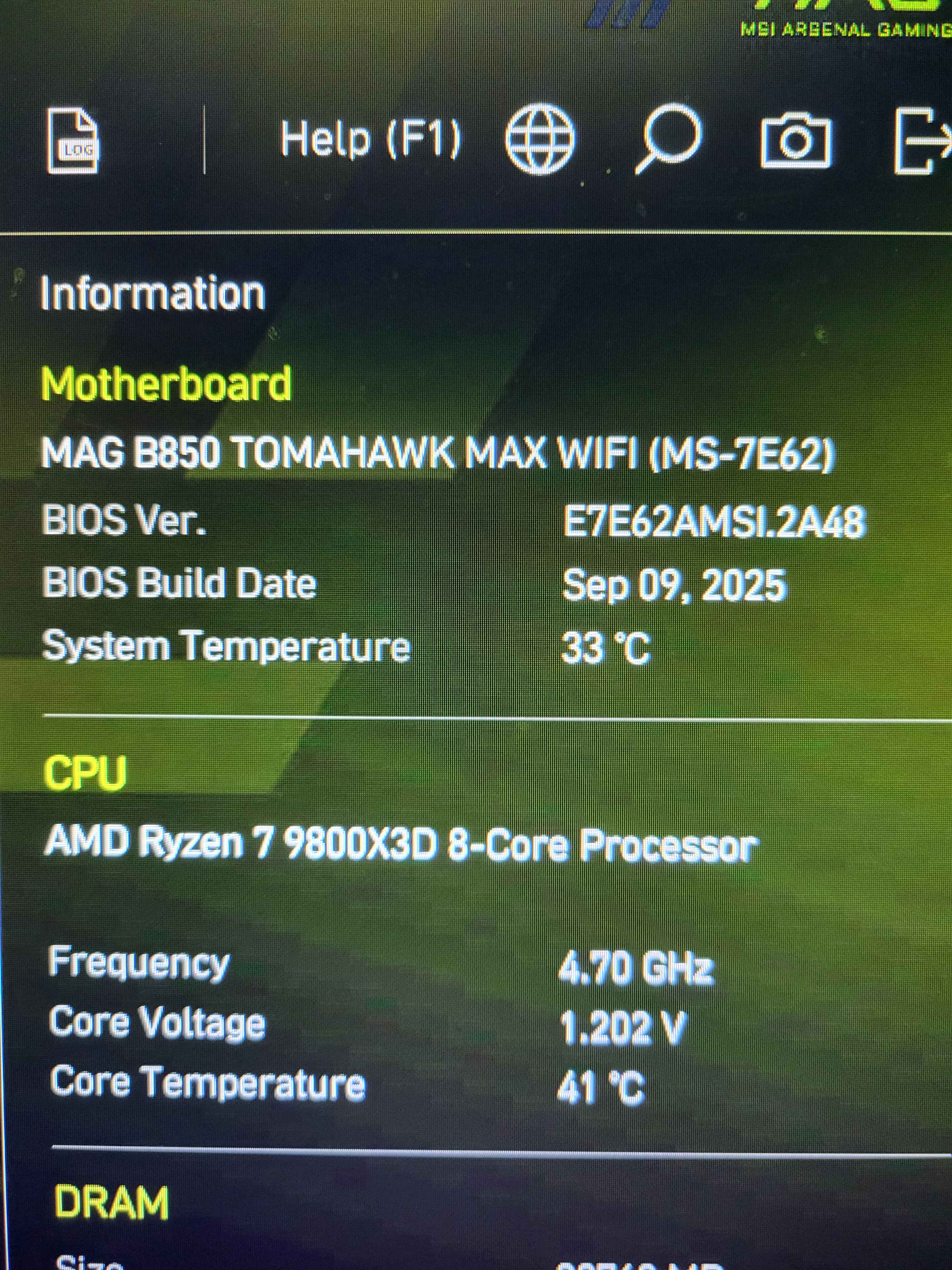

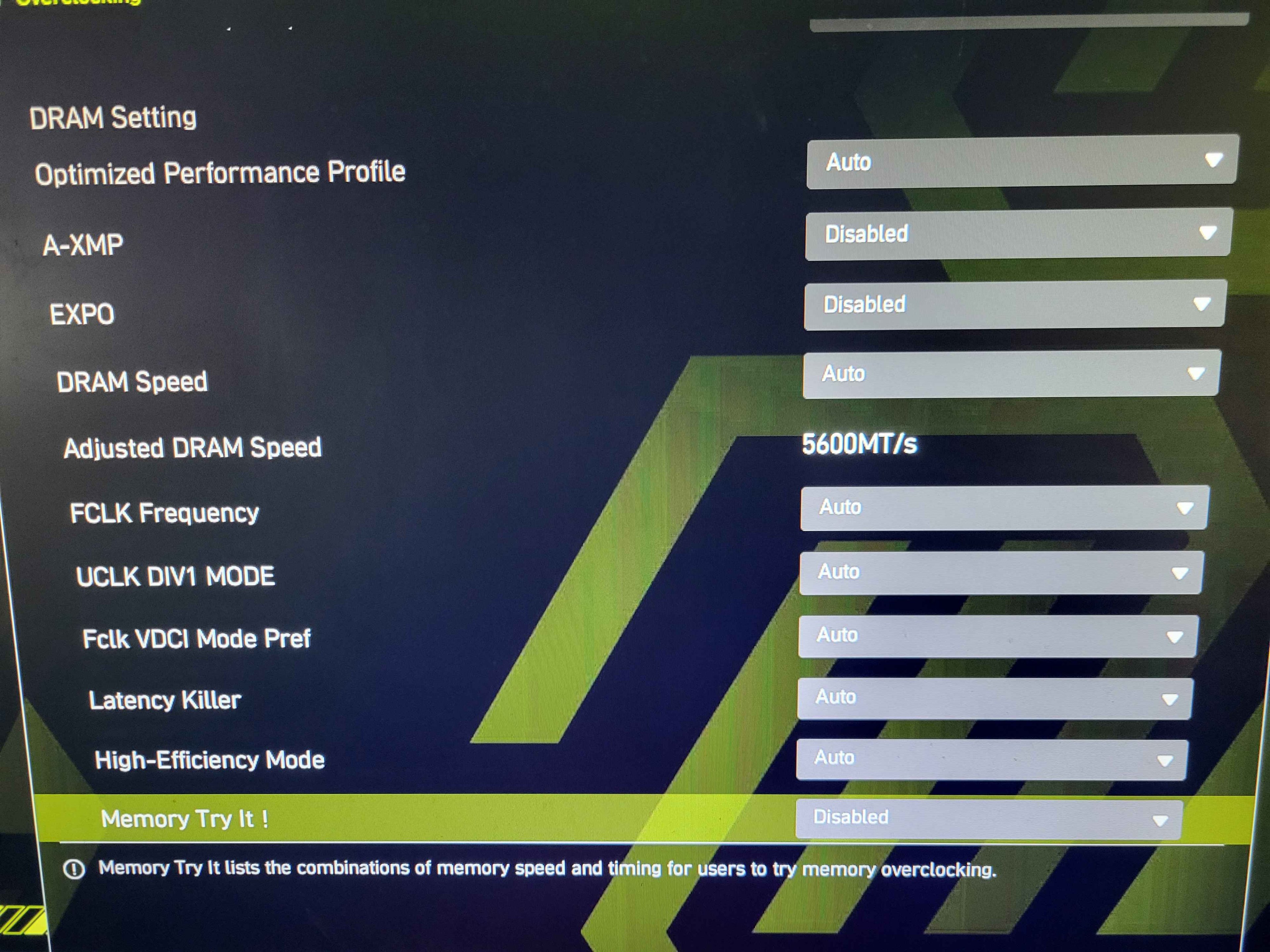

Ich hatte ihn erst auf XMP dann auf EXPO und nun läuft er auf Standard mit 5600 mHz trotzdem stürzt er ab. Habe die Version 7.06.24.2226

190€ für ein 32GB Kit... alter Schwede. CL26 ist bei einem 9800X3D Perlen vor die Säue.
Wenn du OC deaktivierst, läuft er wirklich mit 5600mhz? Dachte der läuft ohne OC mit 4800mhz und 1.10v?
