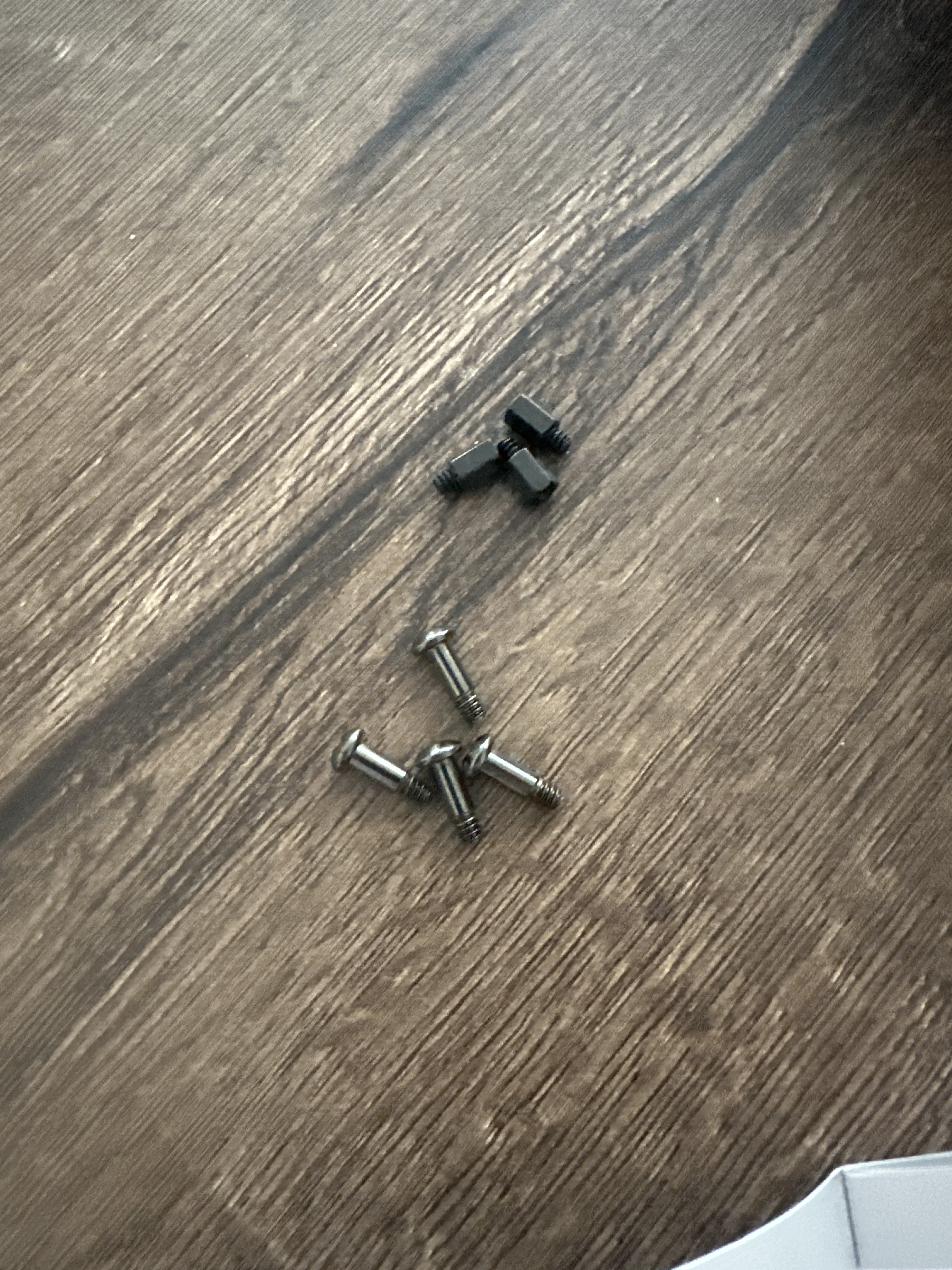

Abstandshalter vom tower? Ups ne habe garkeine drinnen, habe eigentlich nach der anleitung aufgebaut… habe mich schon gewundert für was diese viielen losen schrauben sein soll😂
Einer von den?

Die Abstandhalter sind sehr wichtig. Ja, die schwarzen sind es. Aber die Schrauben passen nicht dazu. Man sieht ja, dass die kein durchgehendes Gewinde haben.
