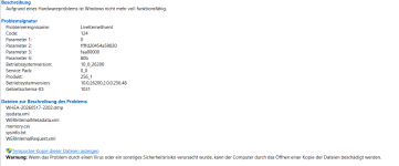

Was sagt der Zuverlässigkeitsverlauf, besonders wichtig sind rote Meldungen, einzelne Meldungen öffnen, Bild machen und hier hochladen.

3) Den Zuverlässigkeitsbericht hab ich mal beigefügt. Sagt mir direkt aber nichts.
