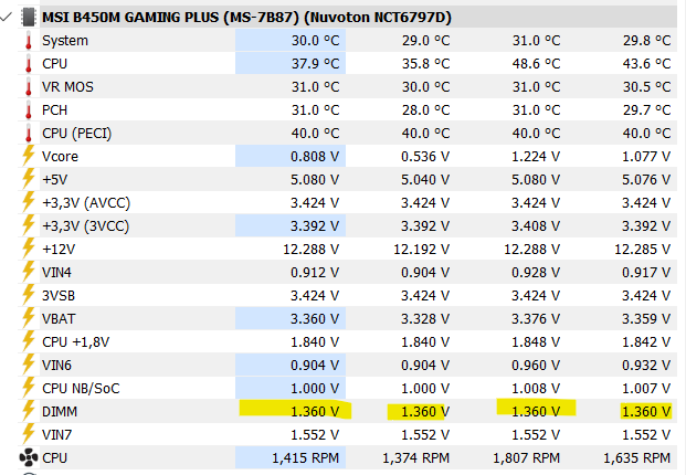

Timings sehen normal aus für den RAM ... läuft der auch auf 1,35 Volt ?

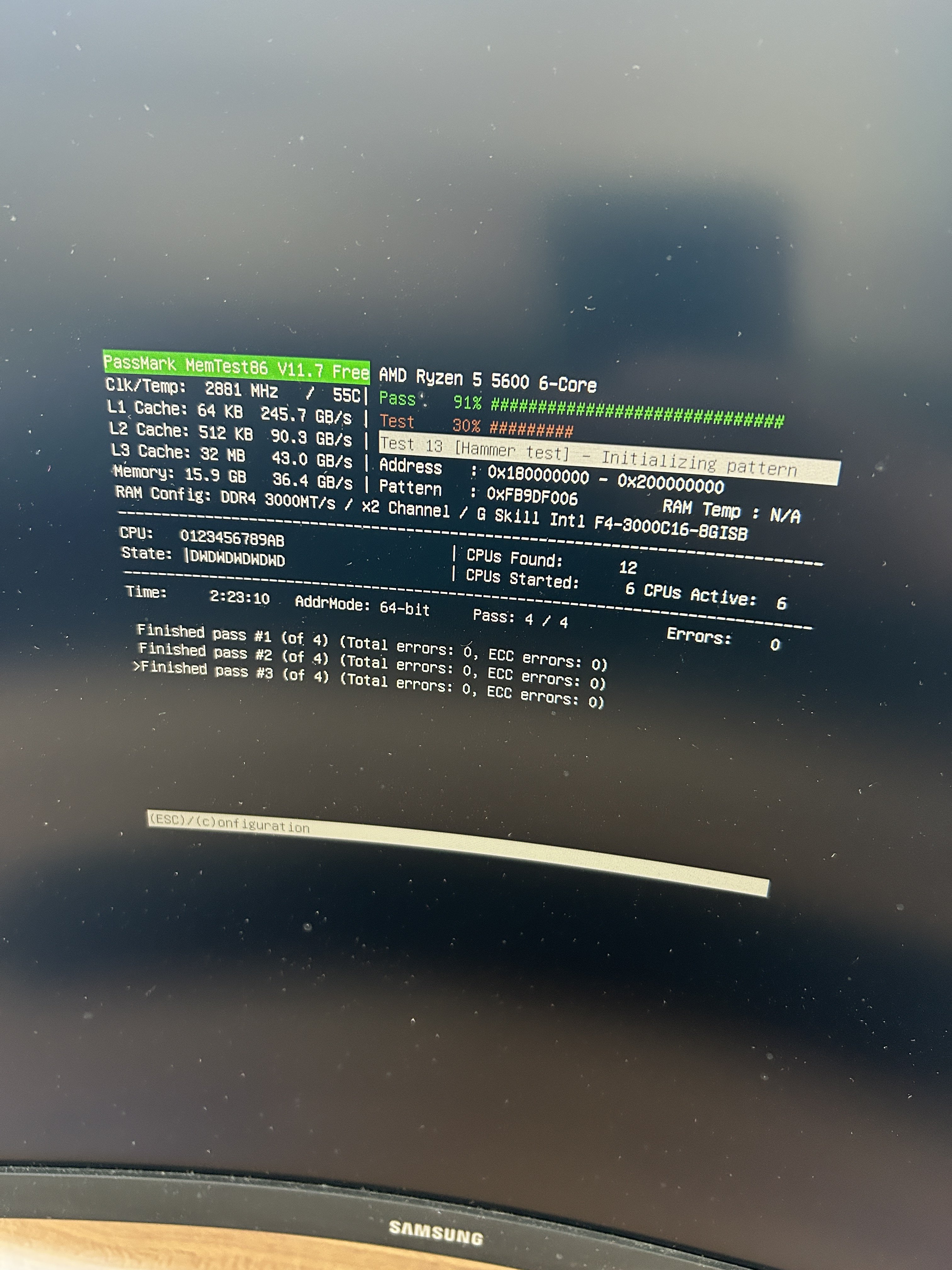

Teste trotzdem mit Basistakt von 2133 MHz. Oder erst memtest86 laufen lassen.
XMP mal deaktiviert? Die Spannungswandler sind zu Heiß?

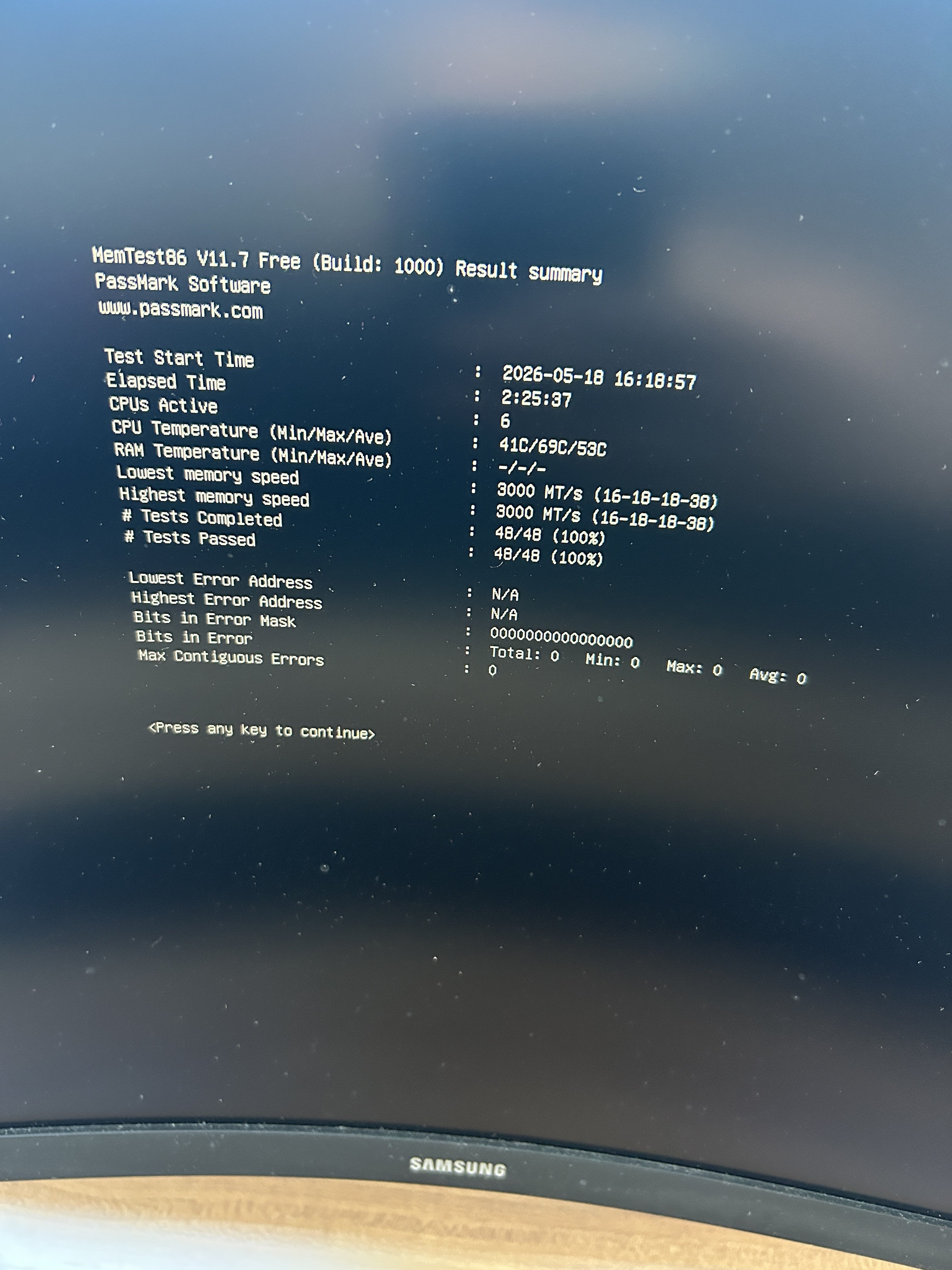

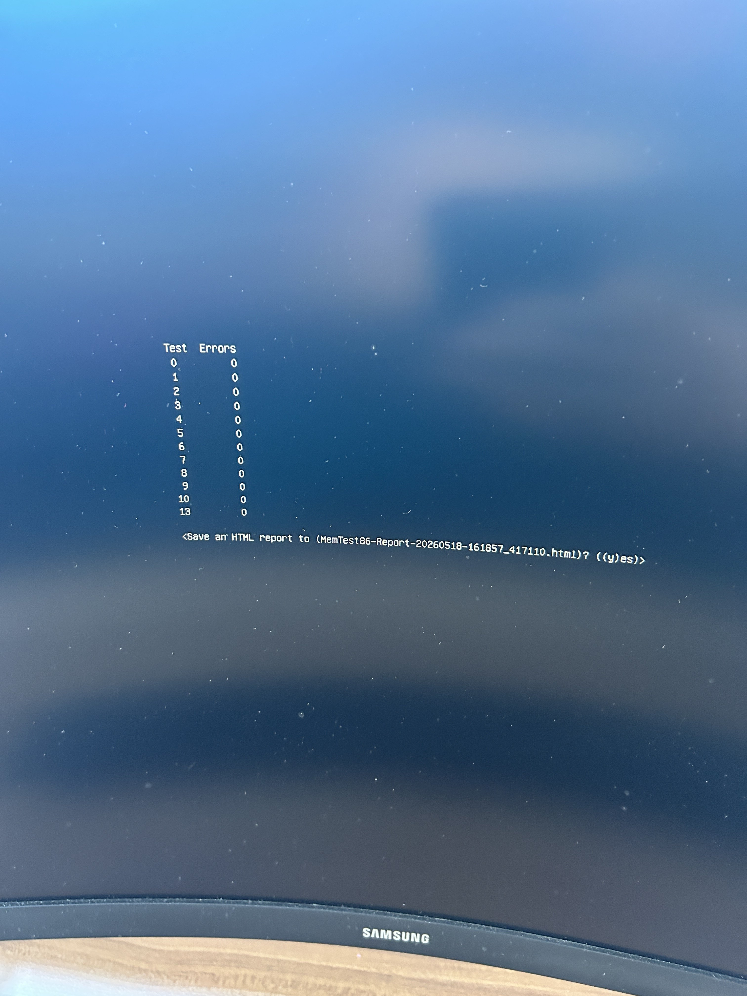

Memtest86 ist ohne Probleme durchgelaufen.
Deutet dann ggf. doch mehr auf das GPU-Undervolting hin? Hab die GPU auf Stock gestellt und gucke das nächste Mal, wenn ich zocke, ob es nen Reboot gibt.
