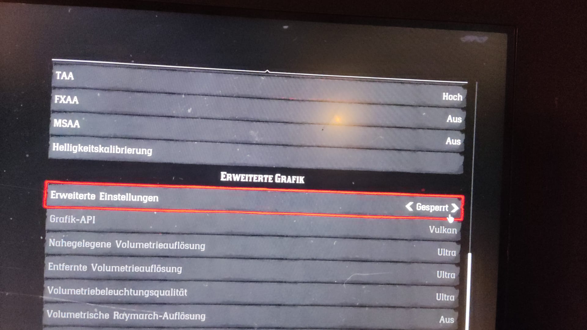

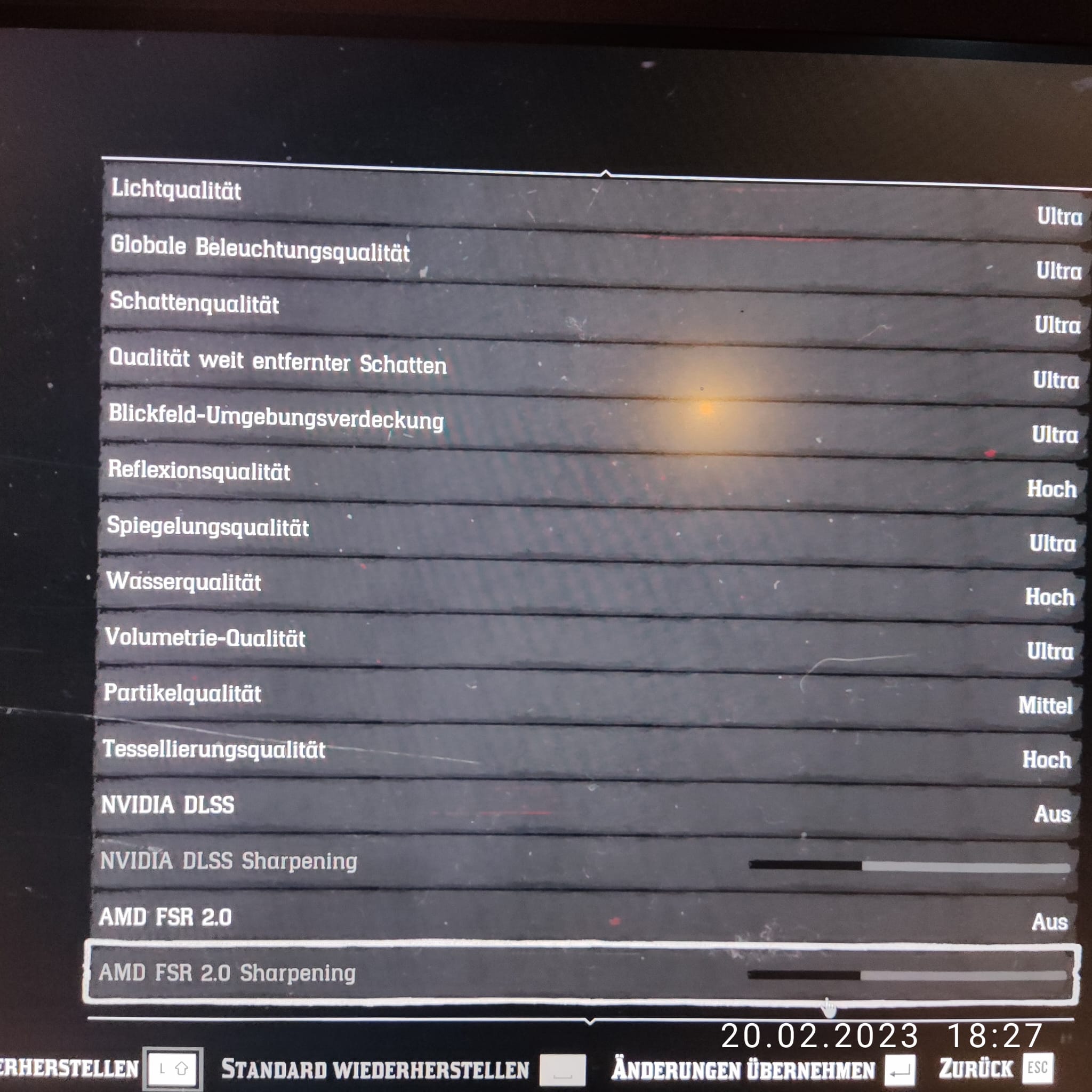

Hab mal einen Screenshot der Spieleinstellungen und einen Bericht von HW Monitor angehängt zum drüber schauen (dieser wurde direkt nach dem abschalten und wieder starten gemacht)
Findet da irgendwer einen Fehler?
Danke schon mal dafür
Die Auflösung stimmt nicht. Es wird mit 2560 x 1440 gespielt

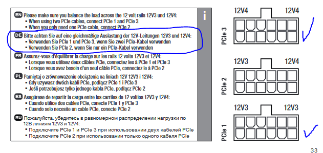

be quiet Straight Power 11 750 Watt
Du solltest da mit zwei separaten Kabel an PCIe1 und PCIe3,
nicht nur das Doppel-Kabel (Y-Kabel nutzen).

Wie genau ist die Grafikkarte am Netzteil verkabelt bzw. angeschlossen?
Sieh bitte auch mal in die letzten Seiten des Netzteilhandbuchs ...

Stimmt. Das Hab da das Y-Kabel angeschlossen ans NT.

Ich hab soviele Fragen auch wenn die nix mit dem eigentlich Problem zu tun haben.
Warum spielst du in 1024x768 ?
Warum Fotos und keine Screenshots ?
Warum ist das Xmp Profil nich geladen ?
Hab ihn jetzt mal aufgemacht.
Ich hatte damals wirklich schon die beiden Rails angeschlossen (also PCIe 1 und PCIe 3) mit einzelnen Kabeln.
