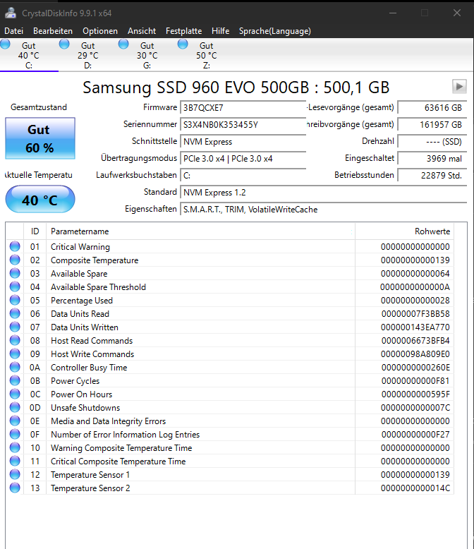

Wolfgang.R-357: schrieb:
Dann baue alle Platten aus, aktualisiere dann das BIOS.
Wäre interessant was CrystalDiskInfo zu all den Platten sagt...
Das BIOS Update konnte ich noch machen.
CrystalDiskInfo hatte was zu sagen, siehe Anhang.
C: Samsung 960 Evo 500GB (Win10 OS)
D: Samsung 860 PRO 250GB (SATA SSD)
G: HDD
Z: Samsung 970 Evo Plus 2TB (M.2 SSD)
An die % von D und G erinnere ich mich nicht, Z war 90%
Reaktionen: herrStreusalz
