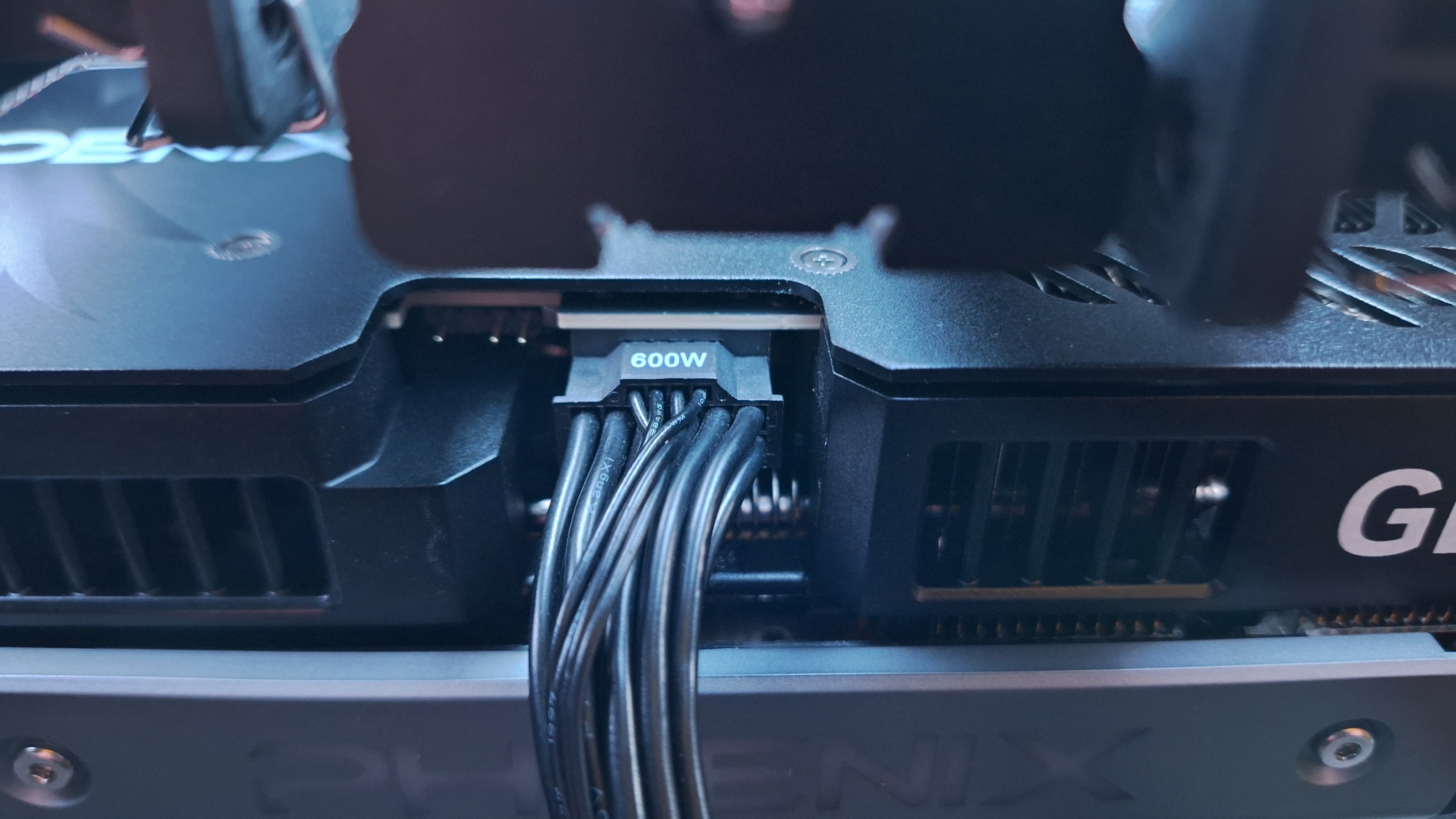

Der Rechner startet. Am Board blinken die diversen lichter für CPU RAM VGA und Boot auf, es gehen auch aber alle wieder aus. Lüfter laufen alle, außer die der GPU. Tastatur leuchtet. Die Karte gibt kein Bild aus.
Soll ich nun wirklich noch das Board tauschen?
Wie gesagt, die 7800XT läuft

Cris-Cros schrieb:
Pcie 4.0 manuell eingestellt (Board unterstützt ohnehin nur Pcie 4.0)
Alten Treiber per DDU entfernt
Mehrfach Karte ausgebaut und gesteckt
Karte mit 12 hpvr und Adapter angeschlossen
Karte mit DP und HDMI getestet
Könntest du mal, falls du wieder Grafiktreiber installiert haben solltest, sie noch mal per DDU runter schmeißen und alles an "überflüssiger" Hardware, das Heißt SSDs, HDDs und alle anderen Teile wie ARGB Sowie alle USB Geräte bis auf Die Tastatur vom System Trennen?
Und am besten vorher noch PCIE 3.0 im BIOS aktivieren?
Dann solltest du wirklich alles bis Auf CPU, GPU, CPU Kühler, Netzteil, RAM und Tastatur trennen. Auch evtl. Vorhandene Lüfter-/ ARGB-Hubs.
Dann die 5080 direkt ans Netzteil anschließen, ohne irgendwelche Drittanbieterkabel und sie am besten per DisplayPort anschließen und gegebenenfalls auch mal HDMI ausprobieren.
Dann schauen, ob du ins BIOS kommst.
Solltest du kein Bild bekommen, aber die Lüfter der Karte sollten drehen, oder evtl. vorhandene ARGB Beleuchtung geht an, dann gib der Karte 1-2 Min Zeit, und Wenn sich dann noch nix getan hat, PC aus und erneut einschalten.
Und falls möglich, auch weitere PCIE Slots testen.
Sollte sich damit nix getan haben, wäre es nett, wenn du dich noch mal melden würdest, und uns Mitteilen könntest, ob es was gebracht hat.
