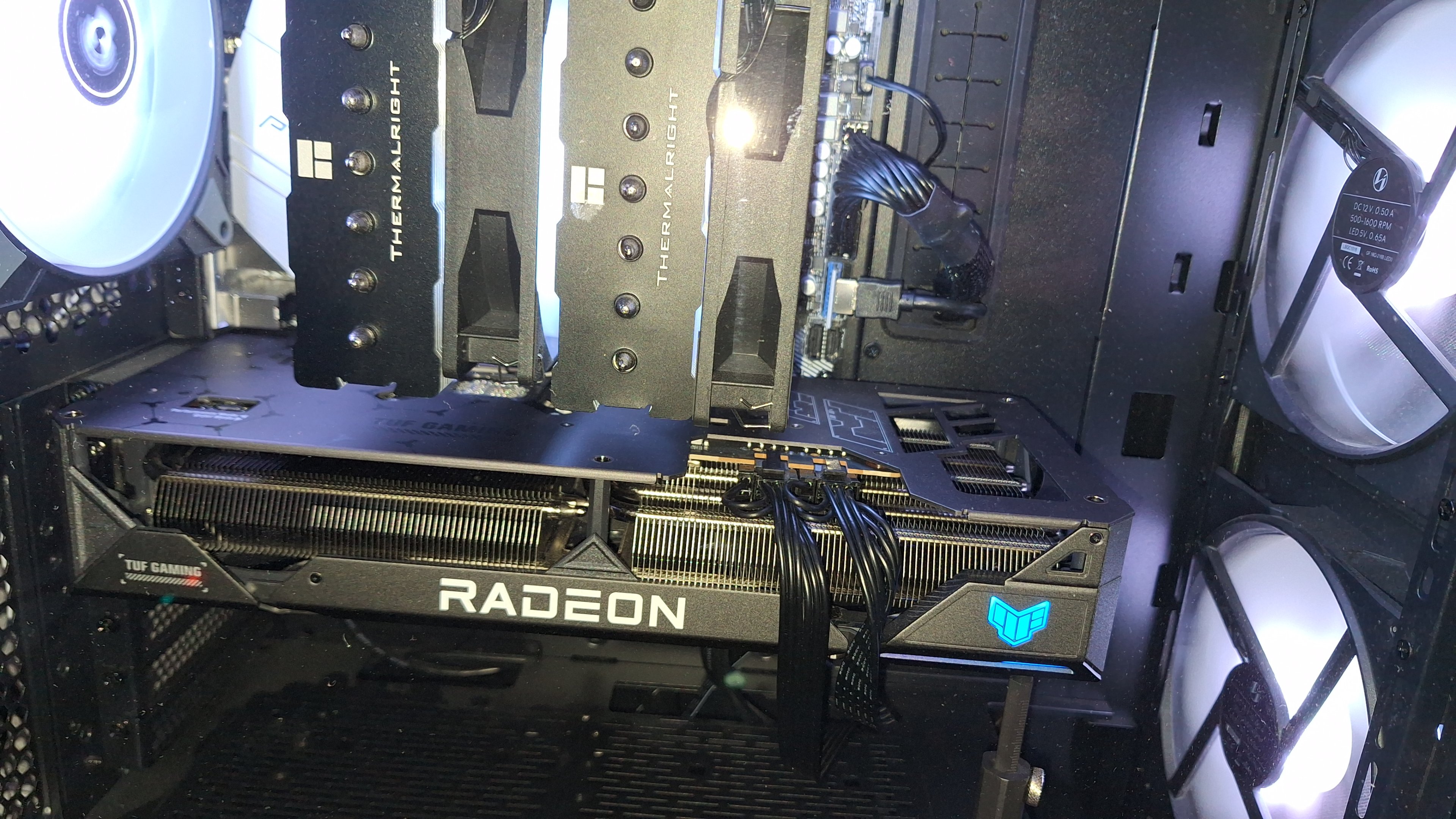

Rechner läuft wieder mir der RX 7800XT

@Cris-Cros die 7800 xt hat auf dem Bild eine GPU Stütze, hast du die mit den 5080 Karten auch benutzt?
Hatte ich auch schon probiert, hat leider nichts gebracht.
