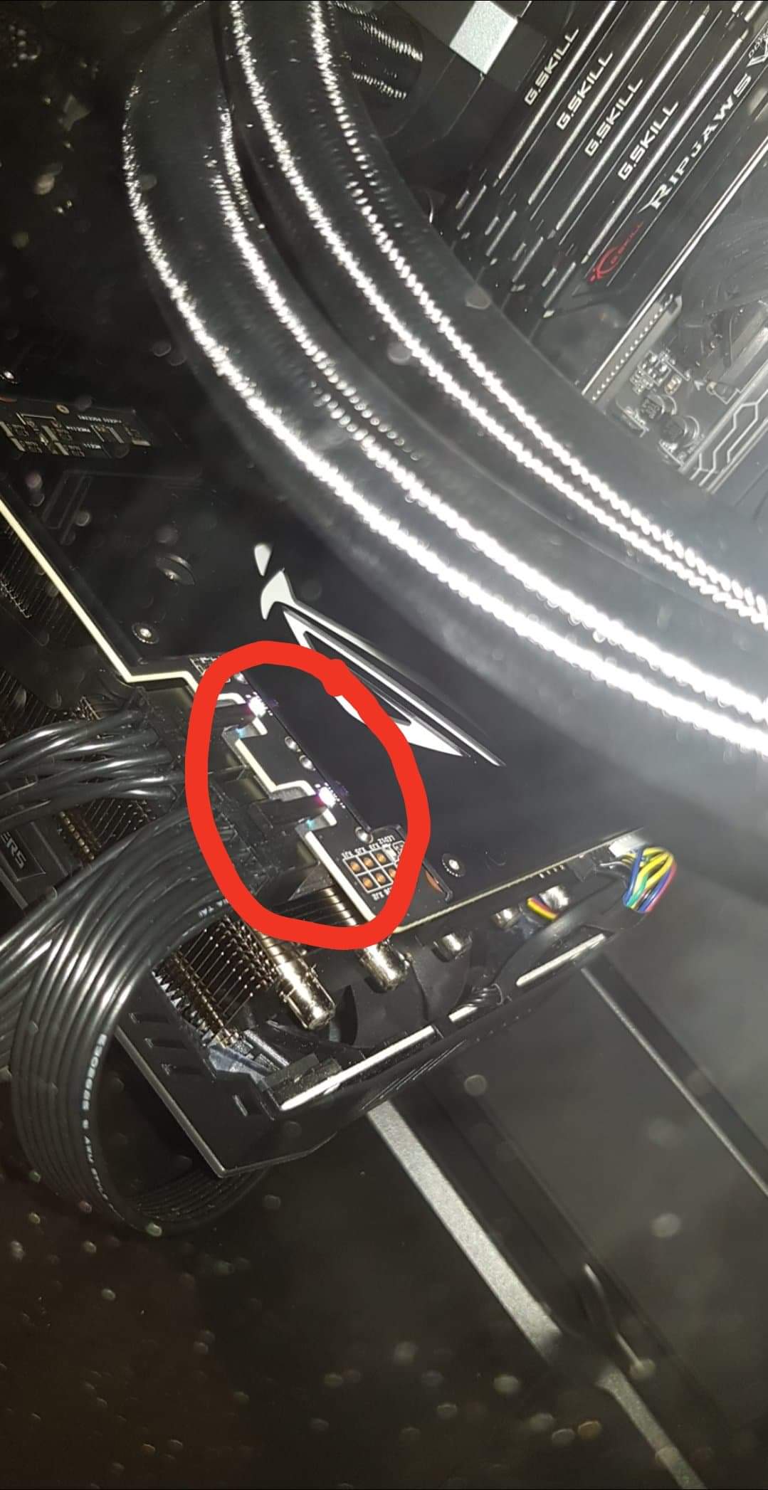

Hallo erst mal,
Ich habe mir vor ein paar Stunden im Media Markt eine Asus Strix rtx 2080 ti gekauft, und gleich eingebaut. Nun habe ich das Problem wenn ich den PC herunter fahre. Das über dem Stromsteck Platz von der graka zwei weiße LED lichter leuchten obwohl der PC aus ist. Klar ist das Netzteil an aber selbst da ist alles aus von der rgb Beleuchtung. Was kann ich nun machen woran liegt das?
Ich würde nen Steckdosenverteiler mit Schalter empfehlen oder den Hauptschalter am Netzteil umlegen. Ansonsten musst du mal schauen ob man eventuell was in der Strix-Software einstellen kann. Ist bei meinem Asus Mainboard auch so kann ich da halt im BIOS einstellen.
Danke für die Infos, das habe ich alles schon gemacht. Aber keine Lösung gefunden. Und ich möchte auch nicht jedes mal den Kipp Schalter benutzen von der steckleiste. Wir wohnen in einem Alt Bau da ist der Strom Kreis nicht so toll.
Dann würde ich mal den Asus support anschrieben ob die weiter helfen können. Du könntest mal an der Grafikkarte schauen ob es nen BIOS switch oder schalter gibt der die LEDs eventuell ausschaltet.
Edit: Hast du das schon mal mit der Asus eigenen beleuchtungs Software versucht? https://www.asus.com/campaign/aura/global/
Alternativ wäre die möglichkeit das RGB kabel an der GPU einfach abzuziehen, es könnte aber sein das du dafür den Kühler abbauen musst.
ErP Support im BIOS unter Power Management an, dann geht es nach Shutdown auch aus (wieso alle USB Geräte). Das ist die Anzeige für die Stromversorgung.

Wenn mich nicht alles täuscht, sagt die LED nur, dass Strom ankommt.
Kannst ja mal einen PCIe Stecker ziehen, dann wird der noch steckende leuchten, der getrennte nicht mehr.
Das ist richtig...;)

Ok Ich habe ein Gigabyte Motherboard, geht das da auch im BIOS umzustellen. Und erst mal Vielen dank für eure Hilfestellungen.

Hat sich erledigt. Lösung gefunden kann geschlossen werden.
Reaktionen: Farkadonitis
Was war denn die Lösung? Hab die Karte auch bestellt.
Im bios die Einstellungen ändern, wie oben beschrieben.
