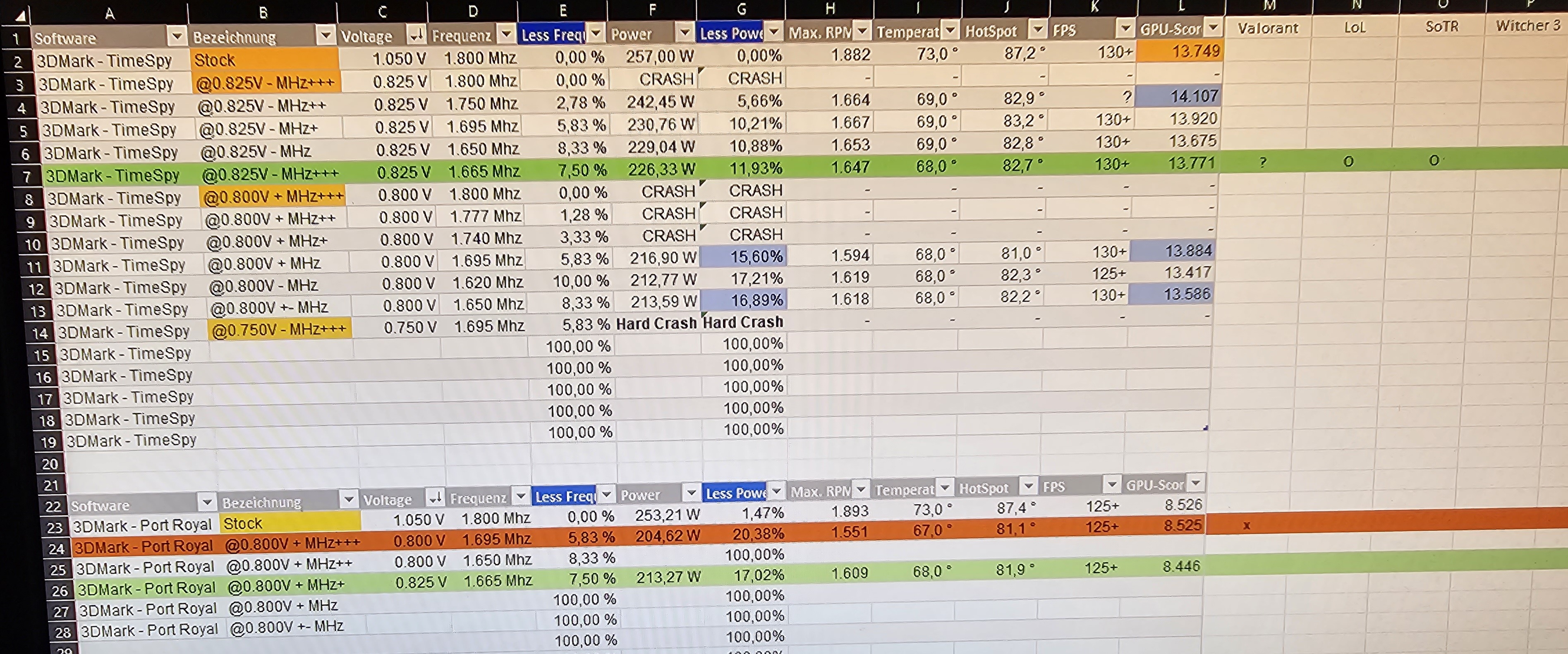

Wollte ausprobieren bei 0.800V auf 1800 Mhz zu gehen und zu schauen, was sich dabei so ergibt. Aber mir gefallen die Temperaturen dadurch sehr. So spare ich mir auch erneut die WLP neu aufzutragen, da ich glaube ein wenig zu wenig diesmal genommen habe (siehe Bild). Mir ist wirklich wichtig, dass es der Karte gut geht und sie möglichst lange (3-5 Jahre) noch hält. Ob ich dabei 3-5 FPS verliere stört mich nicht wirklich.
Da es sich hierbei nicht um einen A-Chip handelt, hab ich eh nicht sonderlich viel OC Spielraum. Undervolting lohnt sich hingegen viel mehr bei der Twin Fan Variante, da Lüftung ja geringer ausfällt als bei den tripple Slot Modellen. Die haben dann direkt auch an die 2.000 Mhz OC boost und dadurch natürlich nochmal mehr FPS.
Aber ja, ich teste einfach Mal etwas. Lieben Dank!
Da wir hier ja in einem Technikforum sind, anbei ein paar schöne Benchmark Ergebnisse^^
Ganz unten mein Favorit, 800V auf 1695 MHz bei lediglich 1 syntetischen Punkt Verlust und dabei deutlich kühler
Ich teste das ganze Mal und danke allen hier für die tolle Hilfe!
In Valorant läuft es leider noch nicht 100% stabil mit 0.8V @ 1695 MHz, habe daher aktuell im Test 0.825V@1665MHz. Sofern Interesse besteht, kann ich die Tabelle irgendwann auch Updaten.

Lief auch echt gut, aber in Valorant gestern leider im Gemetzel instabil geworden (Framedrops von 157 FPS@1695MHz Gsync auf unter 100 und dann mit "vibrierendem Bild", was nimmer so ganz flüssig werden wollte.). Ich werde heute erstmal den Tipp von @MadMaxx87 berücksichtigen und Windows einmal sauber installieren und dann schau ich Mal, dass das ganze sauber bleibt. Ironischerweise erhalte ich mehr Punkte in allen Benchmarks bei 0.825V@1665MHz, als Stock@1860MHz...
Port Royal + TimeSpy Stresstests mit 99,8% und 98,9% auch geschafft und insgesamt spare ich zwischen 400 und 600 RPM im Vergleich zu Stock.
