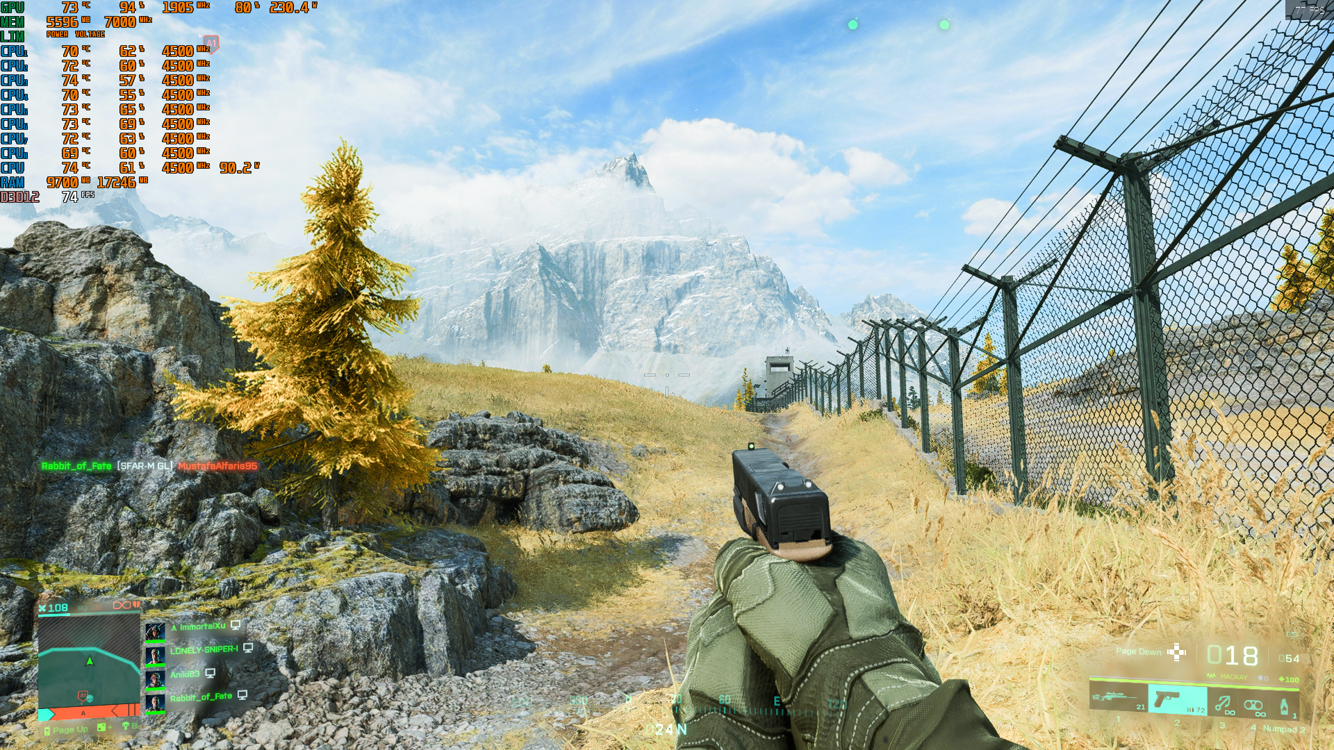

wenn ich ins Spiel rein komme sehe ich im Spiel Menü sofort das fps nicht normal ist, in BF 2042 hatte ich immer 180 fps in Menü
jetzt sind es 95- 100 fps, im Spiel selber hatte ich immer 100 - 110 fps, jetzt sind es 60 fps und ruckelt alles, alle Spiele spiele ich auf Ultra mit 1080p Auflösung,
hier unten sind weitere Beispiele,
in BF 2042 hatte ich immer bis 100 fps, jetzt sind es 60 fps,
in BF5 hatte ich immer bis 170 fps, jetzt sind es 90 fps,
in BF 4 hatte ich immer 200 fps, jetzt sind es 100 - 120 fps,
in AOE 4 waren immer 140 fps, jetzt sind es 80 -100 fps,
Mus noch dazu sagen das wenn ich im spiel bin, fühlt sich alles so schwer und rückelt alles, beispiel bei 100 fps in AOE 4 fühlt sich alles als ob ich nur 20 fps habe wenn ich mich durch die karte bewege fühlt sich alles schwer. in BF spielen das gleiche fühlt sich alles schwer bei 70 fps fühlt sich alles wie bei 20 fps.

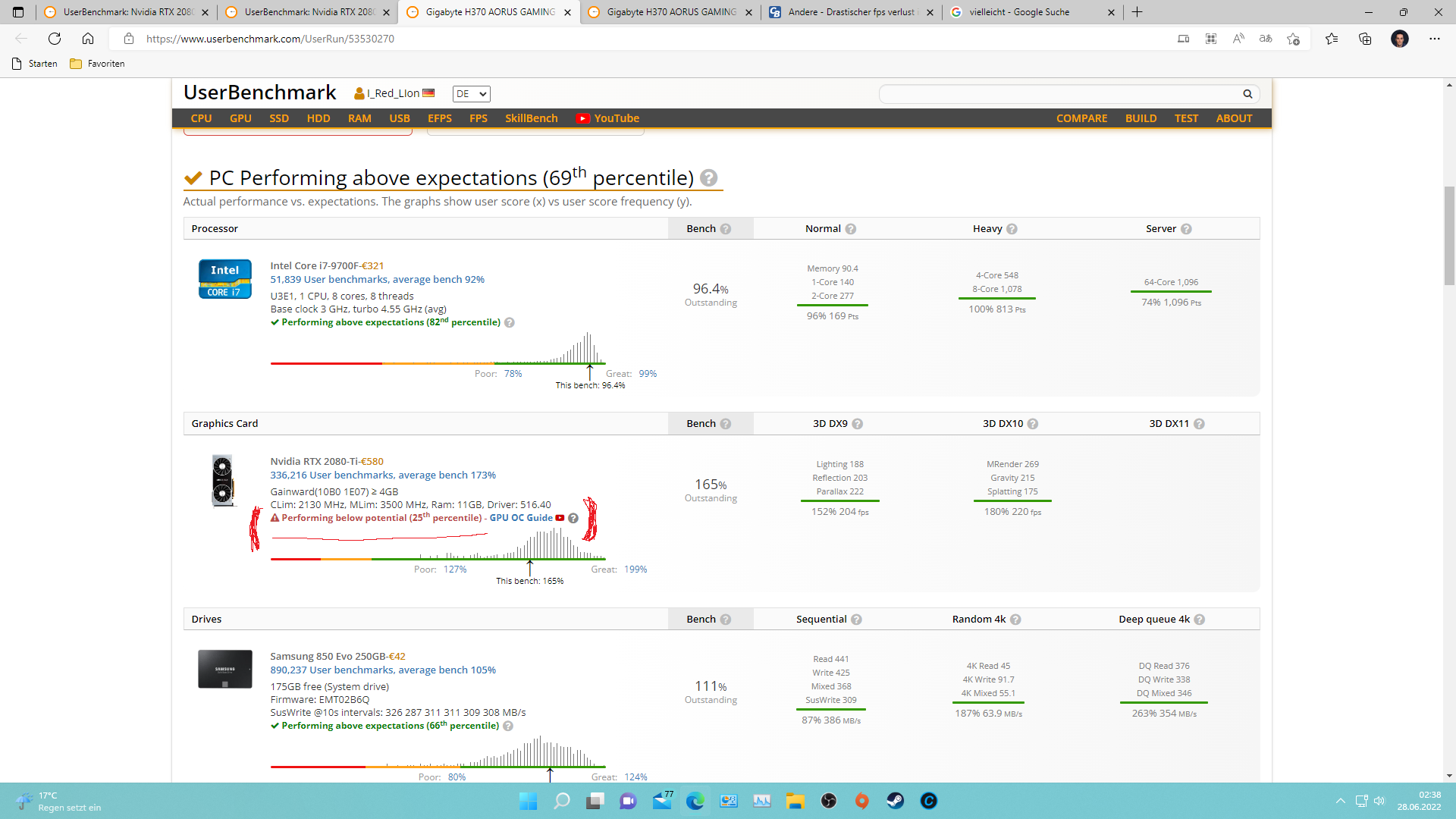

nach zwei Wochen hin und her habe ich auf Userbenchmark Seite einen System Test gemacht, alle PC Komponenten sind in grünen Bereich außer GPU den die werte liegen unter 25 % was sofort klar ist das FPS Verlust mit GPU zu tun hat,
nun habe ich mich dazu entschieden noch ein Thema zu öffnen in Nvidia Grafikkarten, mit Hoffnung das ich hier eine Lösung finde :)
hier ist der link zum Test - https://www.userbenchmark.com/UserRun/53530270

Userbenchmark sieht normal aus, da steht quasi immer below potential außer die Karte ist stark übertaktet, aber PCIe Bandbreite ist da auch nicht relevant genau wie in so manchem anderen Benchmark.
Reaktionen: ProtectorSniper
