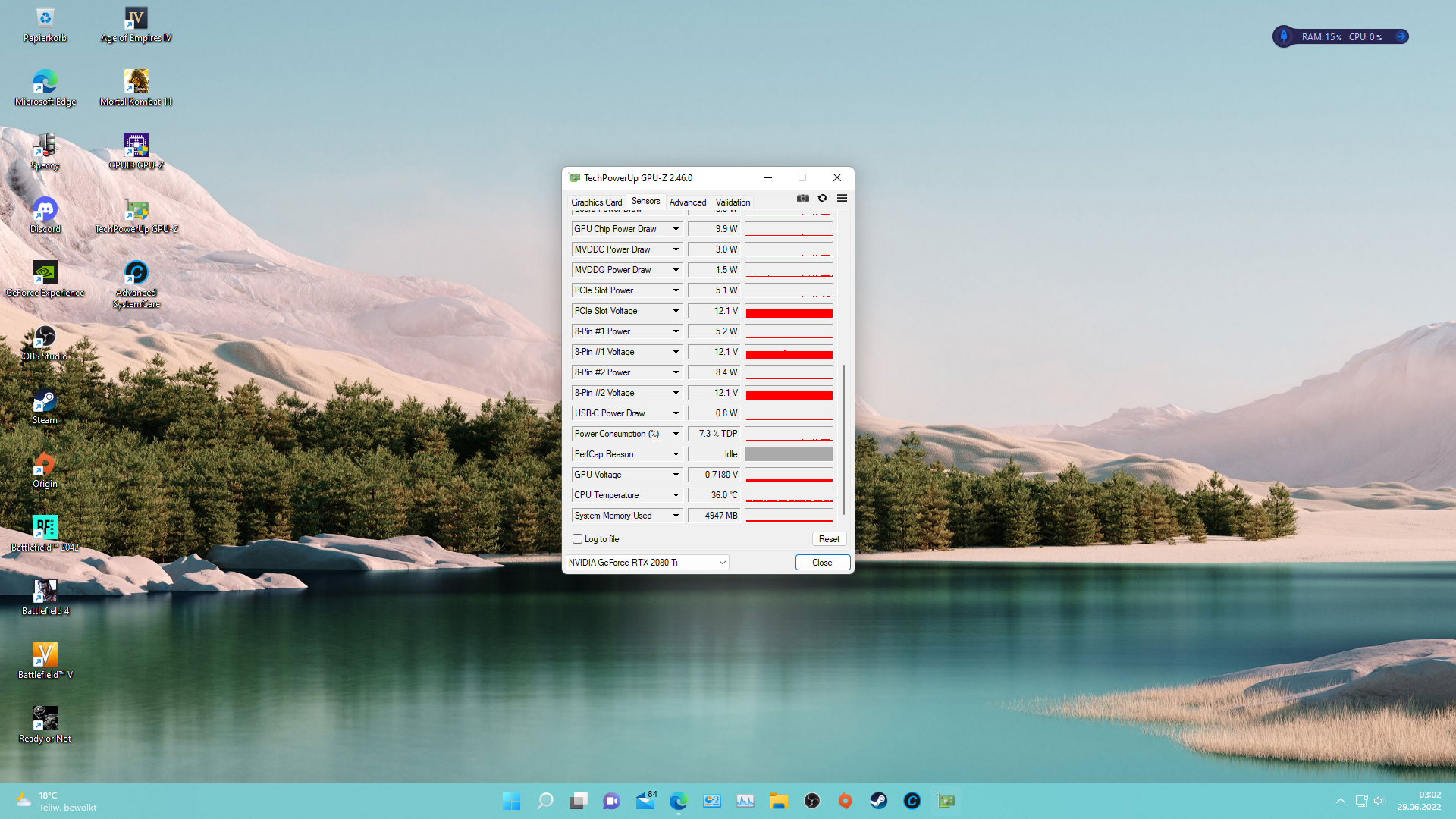

thx für die Screenshots von den Sensorendaten wegen Stromverbrauch 🤣
MEIN FEHLER!!! hätte dazuschreiben sollen, das du die Karte unter Last setzen sollst, damit man die "maximale" Stromaufnahme sehen kann 😁
fein - das man nun hier erst mal den Fehler einschränken konnte und nun weiß, das die GPU der Übeltäter ist.
Aber dennoch - wenn du noch mal die 2080 Ti testen magst, dann öffne GPU-Z, Sensoren und links kannst du auf die einzelnen Sensoren klicken und einstellen ob aktueller Wert, minimaler Wert oder maximaler Wert angezeigt werden soll. Da kann man nach belieben durch klicken.
Dann die Grafikkarte mit Furmark mal einige Minuten belasten damit der Verbrauch steigt.
Damit könnte man eventuell erkennen, ob die Karte über den Slot nicht genügend Strom bekommt, über Stecker 1 oder Stecker 2 und dann kann man weiter den Fehler einkreisen 😊

Ich glaube nicht dass man da groß in irgendeine Richtung testen muss ohne dass sich was an den Lanes ändert.
Das ist kein Stromversorgungsproblem, der Karte fehlen Lanes, warum muss jetzt der TE klären. Kann an dem Punkt theoretisch immer noch Board oder Karte sein auch wenn eine andere Karte in dem Board normal läuft.

hier sind bilderIntruder schrieb:thx für die Screenshots von den Sensorendaten wegen Stromverbrauch 🤣
