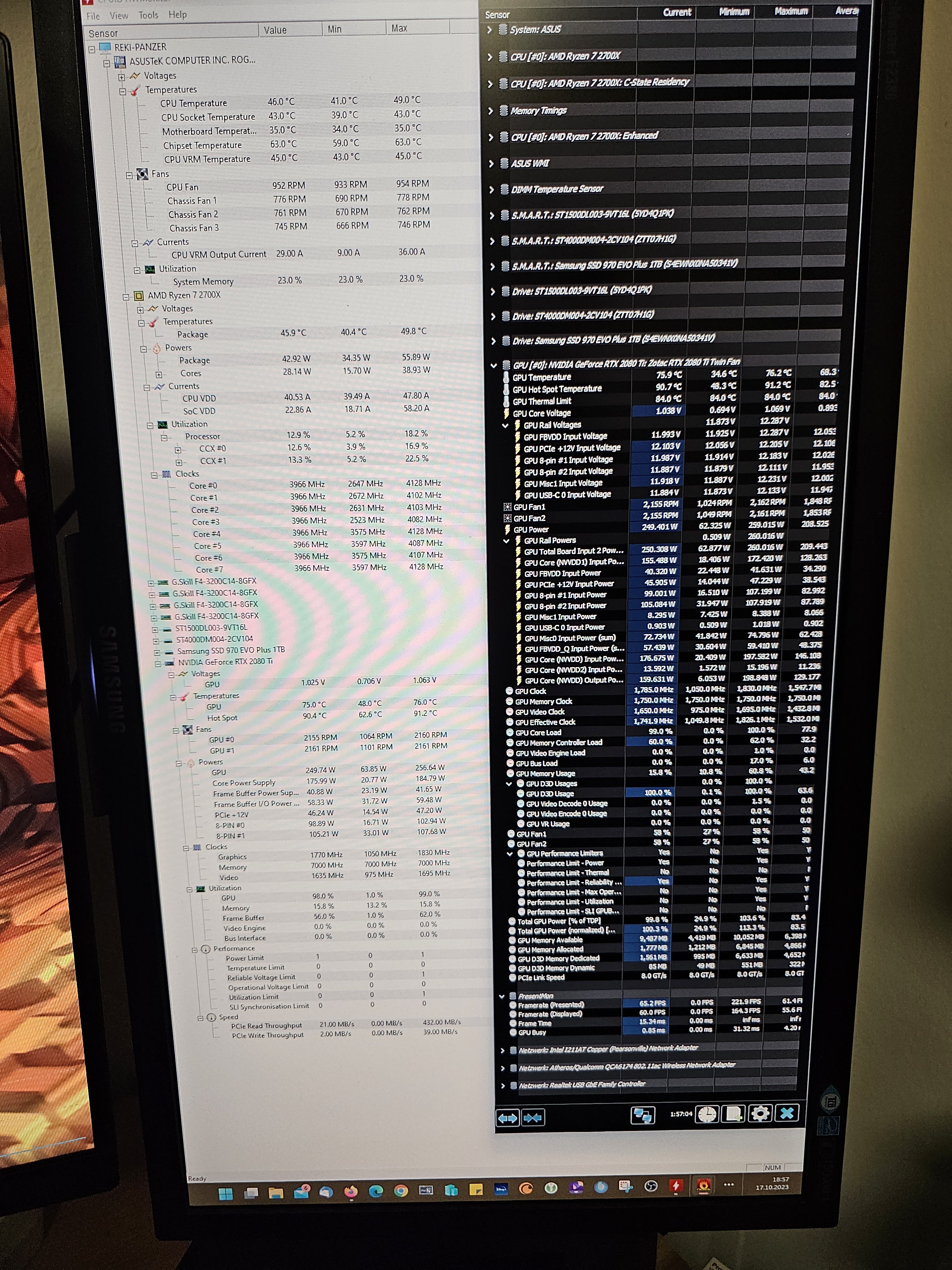

Habe eine Zotac RTX 2080 Ti twin fan via Kleinanzeigen gekauft mit Erklärung, dass kaum genutzt und seit 1,5 Jahren quasi unbenutzt. Habe die Karte bei mir eingebaut, soweit scheint die Leistung ok zu sein in 1440p, jedoch fand ich sie immer etwas zu warm. Unter Volllast GPU Temp bei ca. 80°, Hot Spot 95°. Darum hatte ich beschlossen die WLP zu tauschen. Dabei ist mir (leider zu spät aufgefallen), dass bei der Demontage des Kühlkörpers ein Riss zwischen der Wärmeleitpads der Spannungswandler (??) Entstanden ist und eine Hälfte auf dem Kühlkörper und ein Teil auf der GPU geblieben ist.
Nun hatte ich 2 Anliegen:
1) Ist das ein Problem bzw. Beeinflusst es meine Leistung/Lebensdauer/Temperatur?
-> Sollte ich die GPU wieder demontieren und die Pads direkt an Kühlkörper wieder bringen?
-> Kann es durch etwas schiefe Anbringung (vor dem zuschrauben) verruscht sein?
2) Gestern Abend war mir beim Spielen (nach Tausch/Reinigung), dass ich in Valorant ab und an Mal FPS Einbrüche hatte (155-160FPS alles so hoch wie geht in 1440P, mit Monitor Gsync Compatible Enabled - Im Treiber - und 164Hz) und auf sowas wie 60 fps kurz gedroppt bin und sich das ganze dann innerhalb von einer Sekunde wieder stabilisiert hat. Kann dies damit überhaupt zusammenhängen? Woran könnte das liegen?
-> Neuester Treiber via Geforce Now installiert. Habe 3 Monitore parallel am laufen, nur dieses Spiel aktiv. Andere Programme im Hintergrund auf. Temperatur ist tatsächlich um ca 4°- 5° Kühler (Last), im Idle fängt sie nun bei 30° an, vorher direkt 40°, Siehe Bilder.
Was ich bisher getestet habe: Gefühlt 20x Timespy/Firestrike/Speed Benchmarks in Ultimate/Extreme Ausführungen + Hwinfo/Monitor im Hintergrund auf, 20 Min Furmark GPU Stress Test 20 Min FurMark -> 75° GPU + 91° HotSpot 3x 3DMark GPU 20/20 Stresstest durchgeführt mit 97% FPS Übereinstimmung.
Nur 1FPS Drop bei 20 Tests. Habe auch Shadow of The Tombraider Benchmark laufen lassen. The Witcher 3 20 Min gespielt in Max Settings und RTX on etc. Alles sah soweit ok aus. Selten Mal einen kurzen FPS Einbruch aber auch im Witcher mitbekommen (beim Reiten + Wölfe vom Pferd aus attackieren und Maus drehen). Sind das norrmale Werte, oder stimmt da was nicht?

also sieht für mich auf den ersten Blick okay aus. Wo pendeln sich den die GPU- und Hot-Spot Temperatur beim Zocken nach ner Stunde ein? Und wieviel Gehäuselüfter hast du verbaut`?
Und wegen dem gerissenen Wärmeleitpad, das ist nicht so schlimm solange du beim Zusammenbau darauf geachtet hast das, dass Stück was auf der Platine hängen geblieben ist nicht auf dem Stück auf der Kühlerseite trifft sondern quasi an der Reißkante anliegt.
Mach Dir wegen dem blauen Teil inks keine Gedanken. Wir vorher gesagt nicht doppeln, dann passt das. Da ist nichts passiert

Habe beim Zocken bon Valorant grad Mal 67° oder so, da das Spiel die GPU nicht fordert wirklich. Beim Wichter 3 in Max Settings mit RTX etc. Bin ich bei GPU Temp von ca. 74°, HotSpot 88-90°.
Leider habe ich das zu spät realisiert und einfach zusammen gebaut. Später ist mir halt aufgefallen, dass ich das kleine Stück hätte abmachen sollen und mit an den Kühlkörper anbringen. Das habe ich versäumt. Sollte ich da nochmal abbauen + an Backplate dran machen?

Hmm, GPU dreht ca 100 Umdrehungen mehr. Temps steigen um 1° an und Takt um 30 Mhz gesunken, verdammt: war wohl etwas zu wenig Wärmeleitpaste am Ende. Aber, dat lass ich so, denke sollte ok sein bei Vollauslastung der GPU, was denkt ihr?
