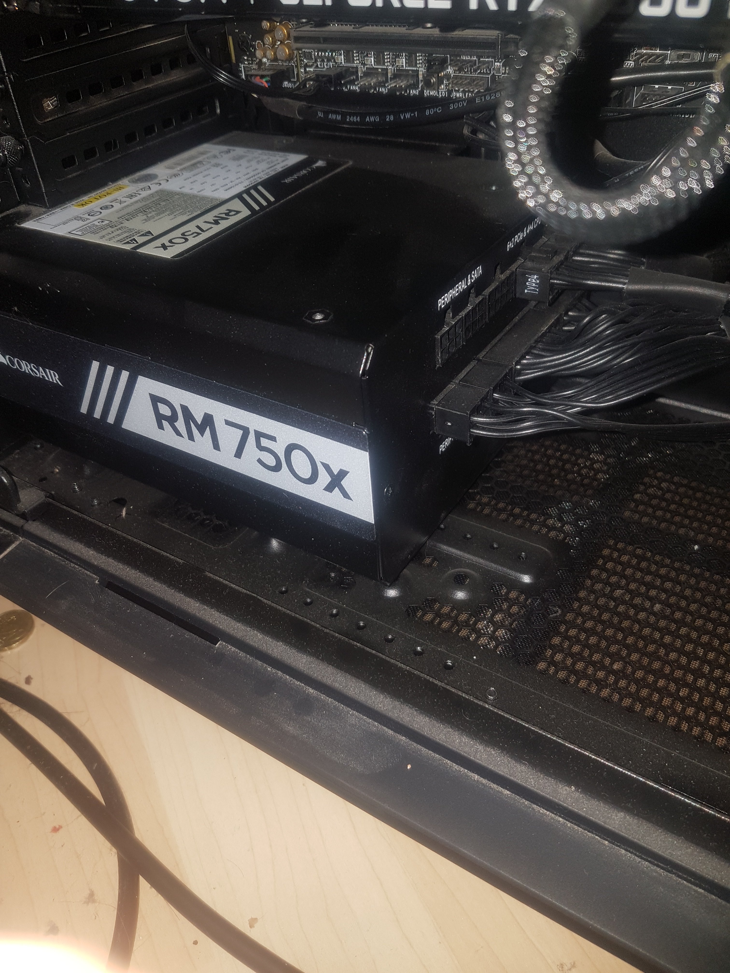

Mach mal Bilder vom Netzteil, wegen der genauen Bezeichnung. Und vom Anschluss der Grafikkarte.
