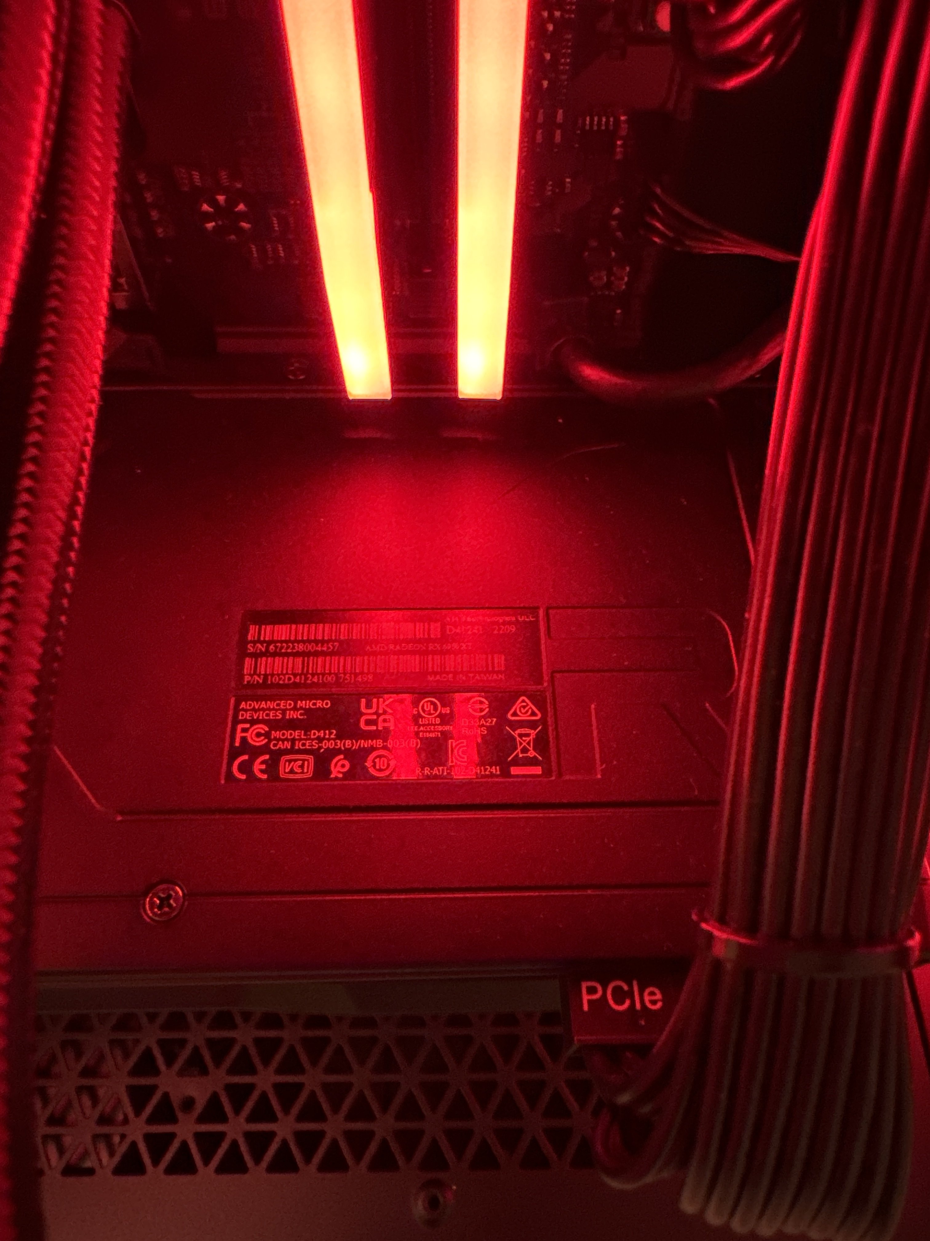

Paar Bilder vom Build

Paar Daten der karte

schwarz, rot ... pascht imma :)
