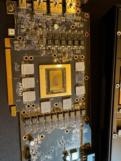

Wärmeleitpaste dünn auf der gesamten Fläche verteilt nun wieder zusammenbauen
xXxRuffRydeRxXx schrieb:
Sieht schön sauber aus, die Pads sind auf den ersten Blick auch noch in Ordnung.
Bilder von vorher hast du nicht?

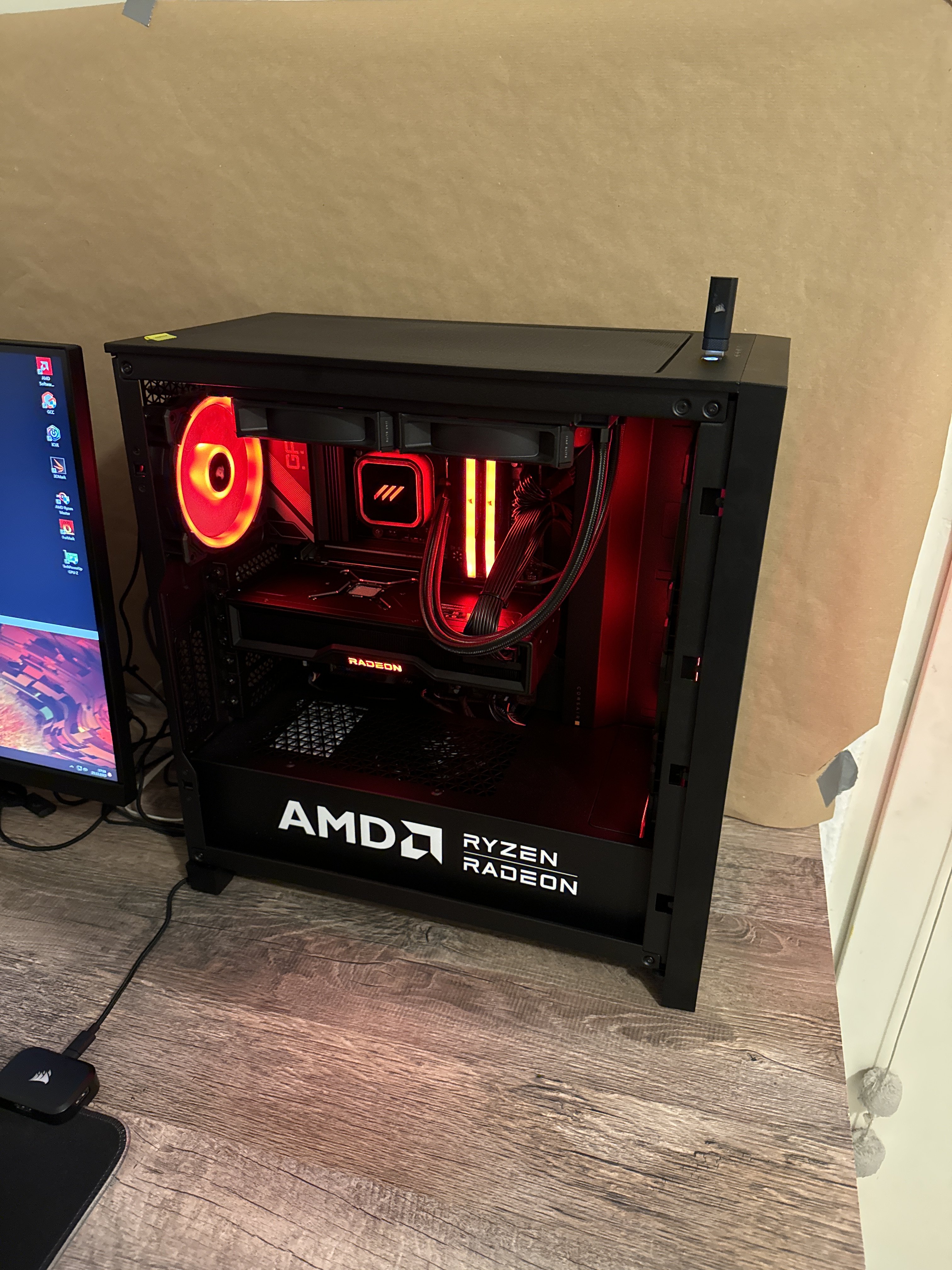

Bin nicht begeistert
Seiten Tür ist auf beim test
Verständlich.
Kühler nochmal runter, WLP erneut auftragen und dann die Schrauben über Kreuz anziehen. Der Reihe nach rum immer ne halbe Umdrehung.
Die geforderten Bilder vom Graphenpad
Die original WLP sieht mir sehr dick aus, so als wenn sie gut Spaltmaß überbrücken müsste.
Mach ruhig beim 2. Mal einen dicken Klecks in die Mitte oder verstreiche großzügig, nicht zu dünn.
Für meinen Geschmack hast du zuviel WLP aufgetragen. Aber Bilder täuschen oft.
Tr8or schrieb:
Ja doch.. Gleichmäßig, aber dünn.
Spaltmaße hast du da nicht.
Das ist imho das Bild der original WLP. Deshalb ja meine Vermutung mit dem großen Spaltmaß.
Reaktionen: Tr8or
Ah. Deshalb sieht es so grob aus. Verstehe.
Du brauchst eine gute zähflüssige WLP.

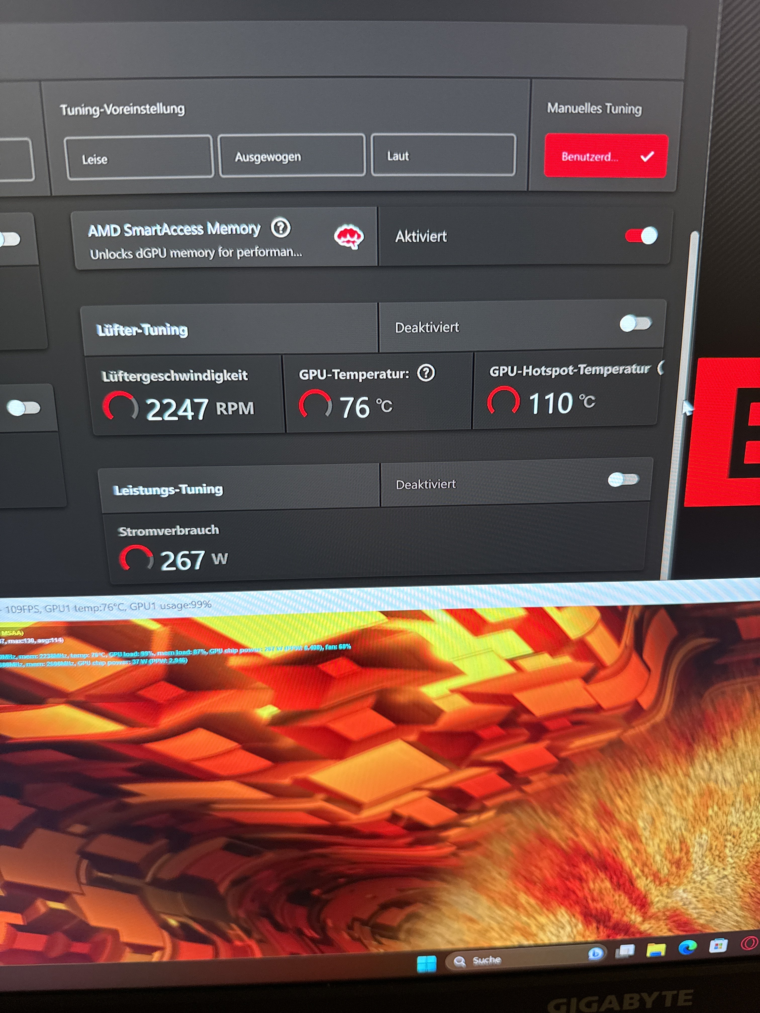

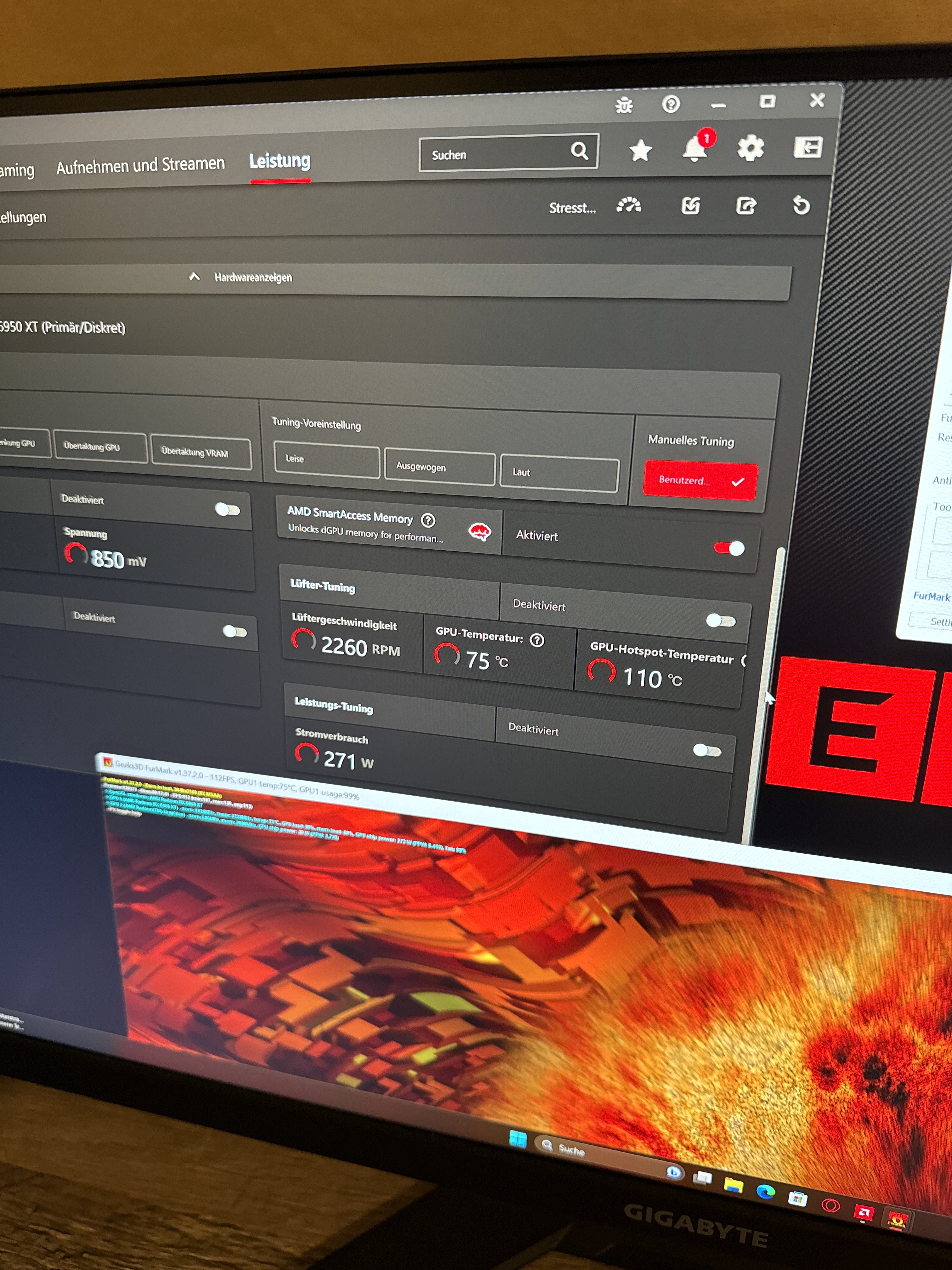

War gerade kurz beim Abend essen und hab den mal durch laufen lassen nun ist der bei 95grad hotspot aber gpu bei 80
Was normal ist.
Ist die Karte 100% ausgelastet?
Denn sie zieht gerade nur 280W, was zu wenig sein dürfte?
Knapp 2ghz ist auch zu wenig.
Wirst nochmal neu machen müssen.
Für mich sieht es zu wenig aus oder wie ist die Meinung der anderen
Das passiert durch das abziehen des Kühlers.
Alles was zu viel an WLP aufgetragen ist, quetscht sich an der Seite raus. Der kühler hat viele kg Anpressdruck auf der Die..
Ja, zeig mal ein Bild wenn du nochmal demontierst. Das klappt nicht unbedingt beim ersten mal. Gibt da auch zickigere GPUs. (Man war das nen kampf bei meiner Vega mit Ghetto MOD Wasserkühlung)
Das Graphenpad sieht komisch aus finde ich.
Machs einfach nochmal, zu dünn sollte die paste auch nicht sein, der chip sollte schon niergends durchscheinen. Wir bekommen das hin, keine Angst.
Auch zieht deine Karte echt wenig Stro, für die Temps. Leider weiß ich die Stock Lufttemperaturen mit Stockkühler nach meinem Repasten nicht mehr, aber definitiv keine 110 Grad Hotspot, meine es waren 85 bis 90.
