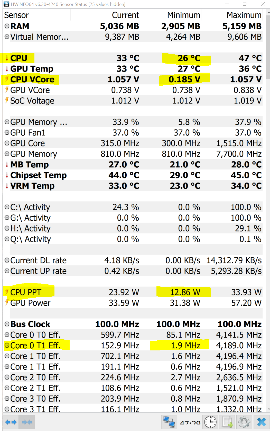

edit: Habe jetzt PBO deaktiviert, Spannungen mit Offset, 4000 Mhz allcore, Energieeinstellungen wie im BIOS-Guide. So sieht das nach einem CB20 Lauf aus:

@wetterauer
Joa sieht doch gut aus, nur deine VCore sinkt nicht, siehe dein Screenshot.
Das sollte sie aber wenn alles richtig eingestellt ist (ausser du hast gerade Grundlast im Windows).
Bei mir geht die Vcore bzw CPU ins idle nach ca 20 Sekunden aufm Desktop.
vg Chris
Reaktionen: wetterauer
Ihr vergleicht zwei verschiedene Sensoren:
Sein CPU Core Voltage (SVI2 TFN) geht bei mir auch nicht so weit runter wie der Vcore unter Mainboardsensoren, den du im Bild hast.
Meine Werte sind da im Vergleich 0.969V vs 0.164V.
@Tonks
Möglich, aber sie geht runter in beiden Fällen... Bei ihm ja eben nicht, immer 0.9x bzw 0.8x

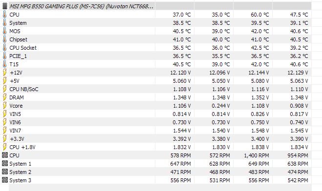

Kryss schrieb:
@Tonks
Bei mir geht nur der Vcore Sensor runter und nicht der SVI TFN2 Sensor.
Und bei mir laufen allen Stromsparmechanismen (~12W PPT und davon sind 11W vom SoC) , da nur negative Offset und kein Override.
Passt, aber wie gesagt, bei @wetterauer gehen eben beide Werte nicht runter... Bei dir einer von beiden.
Bei mir genauso, ich nehme den VCore Wert, der sich mit CPUz deckt.
vg Chris
Wir sehen seinen Vcore Sensor vom Mainboard doch gar nicht, deshalb ja mein Einwurf, dass ihr zwei verschiedene Sensoren vergleicht.
Aber dennoch: sein PPT geht auf 11W runter, also greifen die Stromsparmaßnahmen.
Reaktionen: wetterauer und Kryss
Achso jetz, hatte mich verkuckt (Handy...)
Reaktionen: Tonks
Ihr seid ja prima :daumen: Hier nochmal das MB:
Reaktionen: Kryss

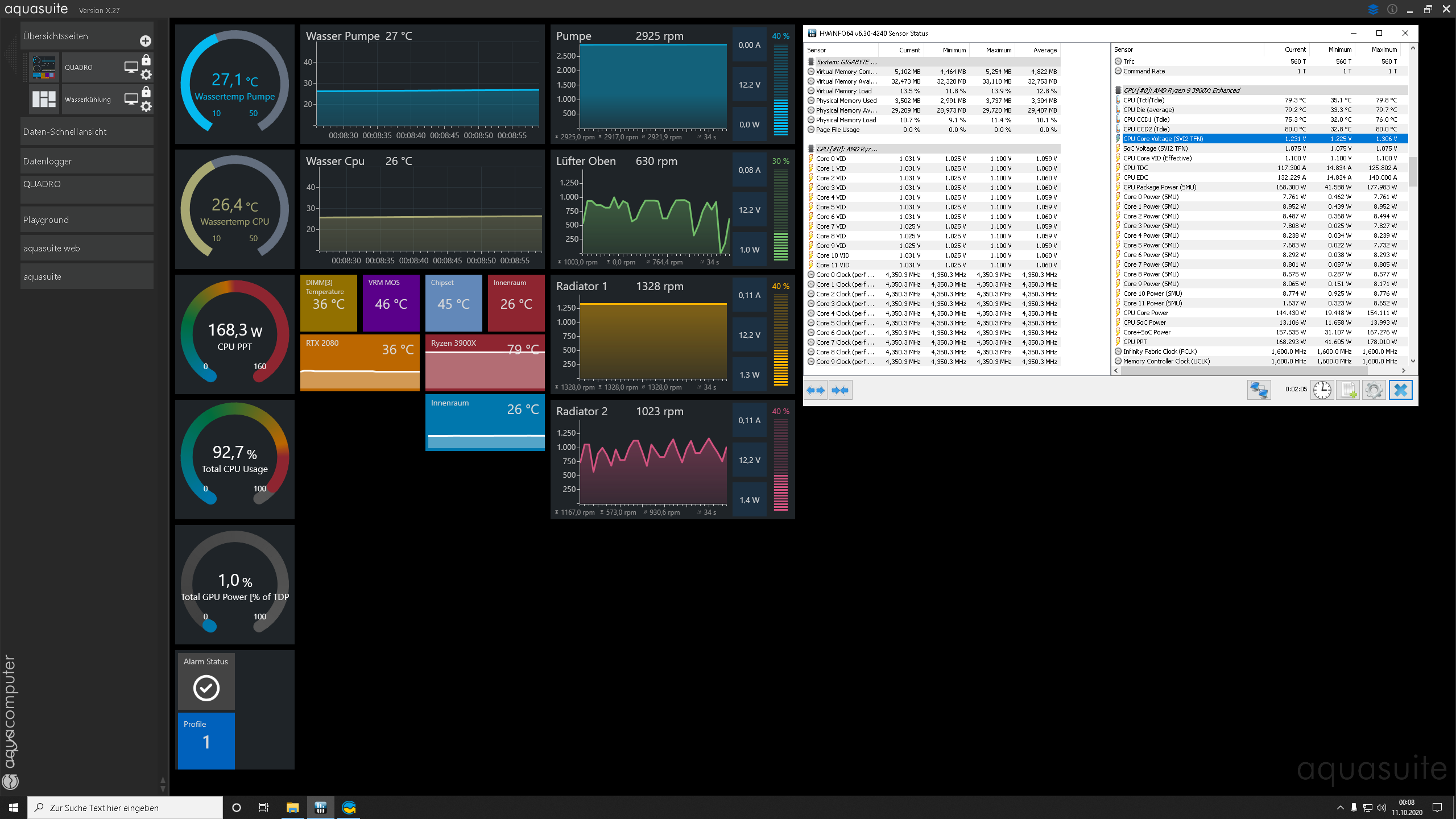

Bei mir läuft mein 3900x auf 4.35ghz allcore bei 1.22v unter Last mit custom wasserühlung
Habe ein Gigabyte x570 Aorus Pro
Kann man es so einstellen das er trotz allcore Takt den singlecore Boost nicht verliert ?
Gruß
Soweit ich weiß nicht. Entweder du machst manuell festen AllCore Takt oder lässt es automatisch und bekommst den Boost auf mehr.
Ich lass da lieber die Automatik arbeiten, hab ingame eh 4,2 - 4,3 GHz, zusätzlich dann hab ich auch mal 4,5 auf 2 Kernen oder 4,4 auf 4 Kernen usw.
Außerdem ist mit festen Takt und Spannung der Verbrauch leicht höher.
4,35 GHz mit 1,22V ist echt nicht schlecht, meiner schafft gerade mal 4,3 mit 1,325V.
Ja das sieht Stock bei mir auch aus
Nur wenn ich die 1440p aufnehme über obs dann kommt die Keule und kloppt mich auf 3.9ghz runter
So hab ich dort wenigstens auch meine 4.35 und durchgehend mehr fps in spielen wenn auch nicht die Welt aber es hält mich dann zusammen mit dem RAM oc über den 60 fps
Das ist bei Prime 95 Smallest FFT mit AVX Workload

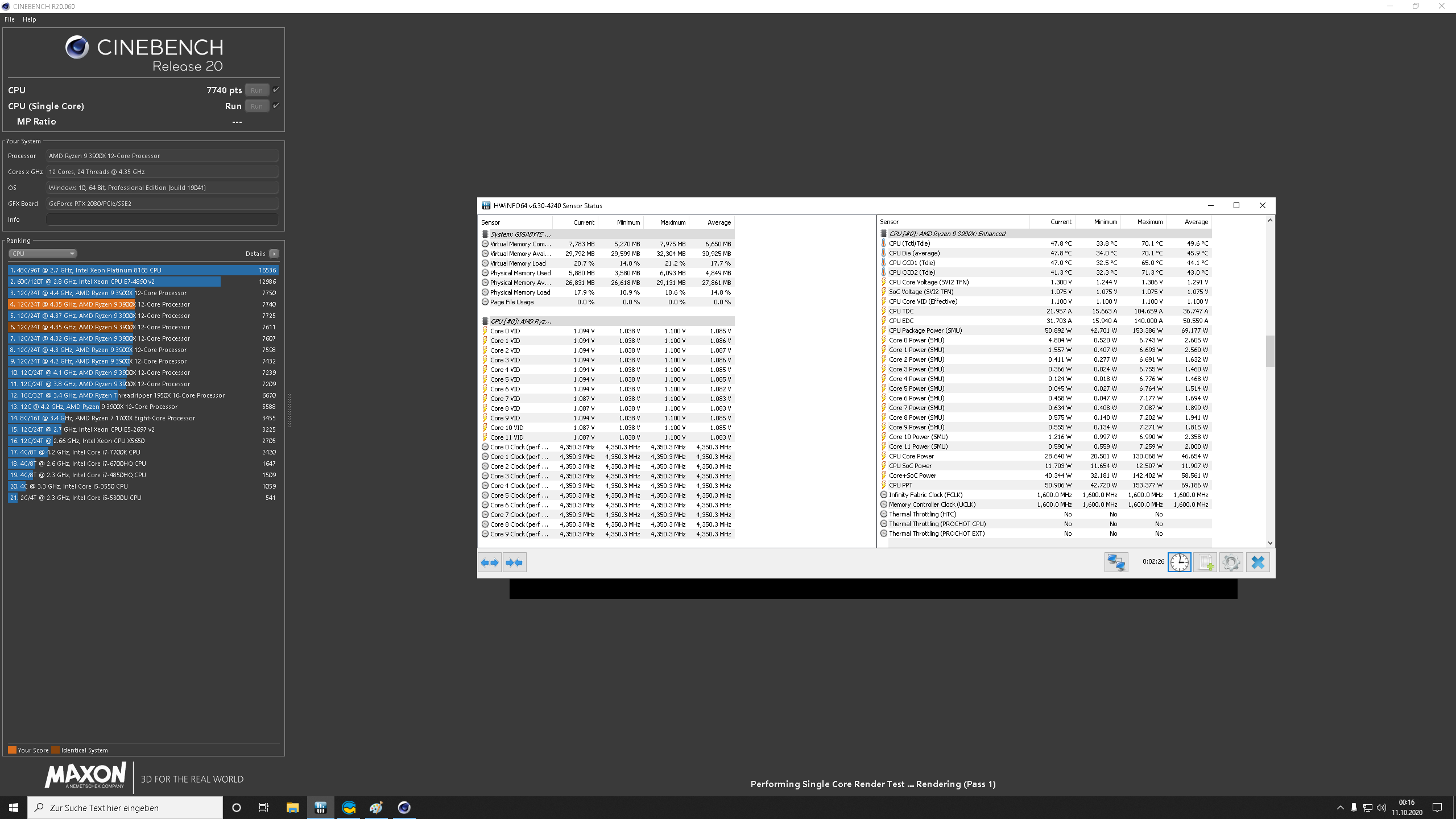

Das ist der dazugehörige Cinebench Run
Singlecore lag bei 504
PS. kauft keine billig Lüfter Splitter sonst sieht es wie bei "Lüfter Oben" und " Radiator 2" aus. xD
Hast Du PBO an? Hast Du schon mal versucht innerhalb der 142W zu bleiben?
153W für 7740cb ist schon ne Nummer.
Reaktionen: Noel1987
Alleine für cinebench komme ich niedriger mit der Spannung und würde dort einige Watt sparen aber es ist dann nicht mehr Prime stabil
Ich weiß auch das es das nicht muss aber ich geh wegen der Stabilität lieber auf Nummer sicher
